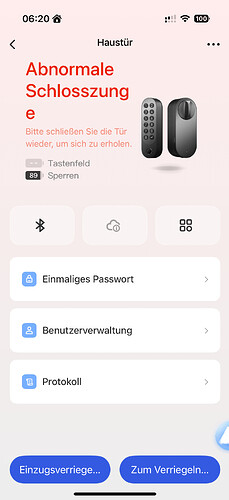

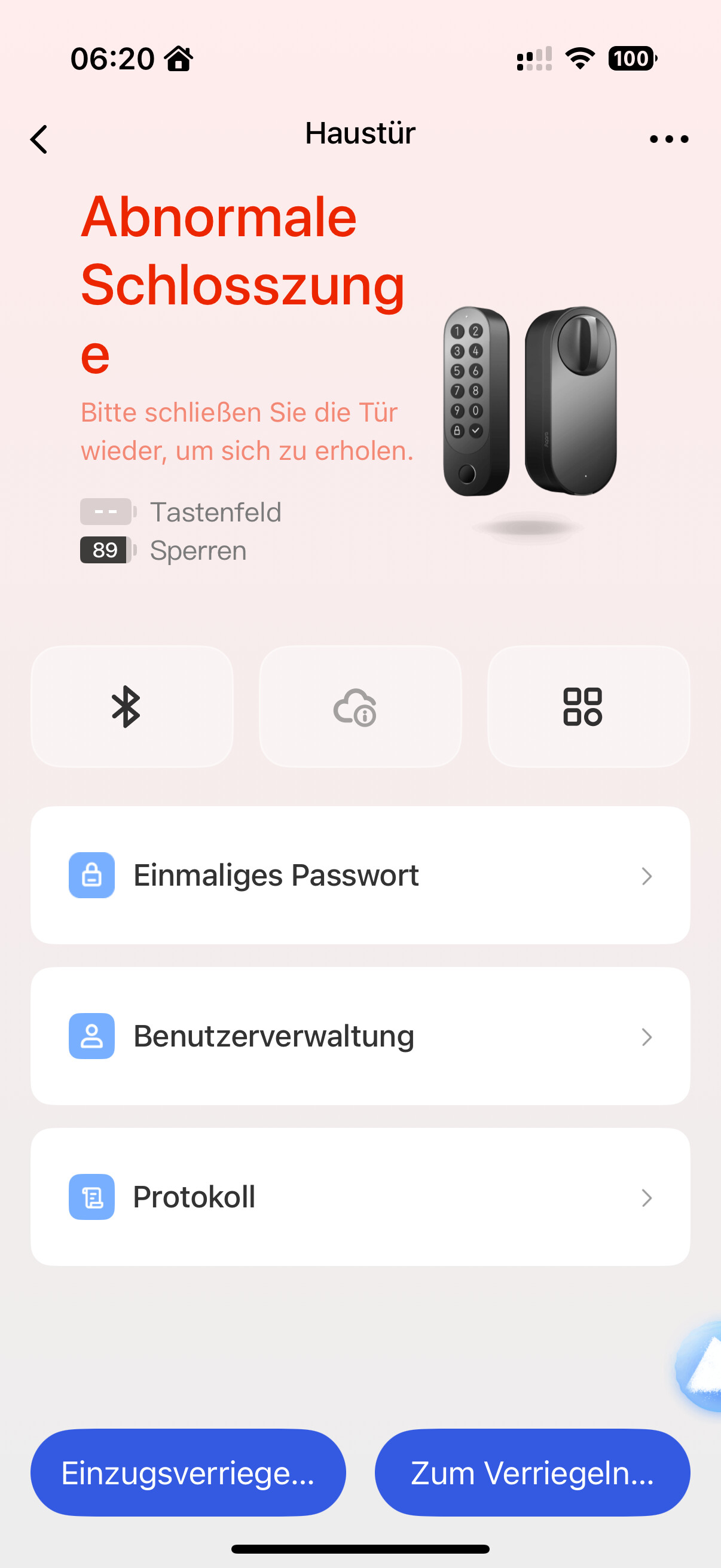

Ich bin jetzt seit November 2024 Besitzer des U200. Seit ein bis zwei Monaten habe ich einen zigbee Knopf an der Tür. Das Schloss und der Kopf sind mit Homeassistant verbunden. Sobald ich es über den Knopf bedien dreht das Schloss und es sieht so aus als würd es seine Position nicht mehr erkennen.
Aufschließen geht dann nicht mehr. Gestern hat es uns den Schlüssel abgebrochen. Der Support von Aquara eiert seid 2 Monaten rum.
Habt ihr ähnliche Erfahrungen?

Die Probleme fingen tatsächlich erst an nachdem ich das Schloss mit Home Assistant begonnen habe zu steuern. Wie der Taster an der Tür. Das Schloss macht dann üble Geräusche und überdreht. So das der Motor läuft das Getriebe durchrutsch und der Knauf außen sie nicht bewegt. Danach geht nichts mehr weder ausschliefen per Hand oder App. Man muss den Akku raus nehmen sonst lässt er nicht los.
Gestern alles neue eingerichtet . Über Home Kit geöffnet und siehe da

du, da hilft leider nichts. Es handelt sich um einen mechanischen Defekt, womöglich zwischen den Plastik- und Metallzahnrädern. Du kannst entweder reklamieren oder um einen Austausch bei Aqara bitten.

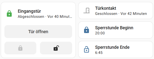

Version V80 - Update Home Assistant Automation / Dashboard
Achtung! Ihr benötigt zuvor die V80 und die aktivierte Pull-Spring-Funktion, ansonsten öffnet sich morgens die Tür.
Gerne stelle ich euch ein kleines Update zur Verfügung, sofern ihr bereits auf die neue Firmware V80 gewechselt habt und nach Automationen und Dashboards für das U200 sucht.
Hierzu habe ich eine Automation geschrieben, die die Tür abends ab 20 Uhr und morgens um 6:45 Uhr (werktags) aufschließt (aber natürlich nicht öffnet).
Leider lässt sich der Türsensor des U200 weiterhin nicht in Matter nutzen. Daher habe ich einen Zigbee-Türsensor im Einsatz, der hier abgebildet ist.
Hierzu das Dashboard-Skript. Wichtig ist, dass ihr folgende Werte nach euren Vorgaben anpasst:
lock.eingangstuer = U200-Schloss-Entitätsbezeichnung
input_datetime.sperrstunde_lock_ab = Entitätshelfer erstellen (Hilfe)
input_datetime.sperrstunde_lock_bis = Entitätshelfer erstellen (Hilfe)
Alternativ ein eigener Türsensor: binary_sensor.eingangstuer

Hier ist noch die Automation für die Sperrfunktion am Abend und am Morgen. Zieht euch das heraus, was ihr braucht. :slight_smile:

du sagtest zu @dennis1809 : “da hilft leider nichts. Es handelt sich um einen mechanischen Defekt, womöglich zwischen den Plastik- und Metallzahnrädern. Du kannst entweder reklamieren oder um einen Austausch bei Aqara bitten.”
Also ich glaube das ist wieder das Problem mit der Schmierung. Nur eine Vermutung, aber es hört sich danach an.
Die Geräusche, die sich anhören, als wären die Zahnräder defekt, kommen meiner Meinung nach von der beweglichen Wippe mit den 2 kleinen Zahnrädern drauf, in der auch die kleine Feder (und eine kleiner Abstandsring) verbaut ist. Vermutlich greift die nicht richtig, wenn die Schmierung nicht passt.
Und wie Du schon sagtest, die Zahnräder an sich machen ja einen soliden Eindruck…
Nichts desto trotz meine Empfehlung an @dennis1809 > erstmal reklamieren
Danke erstmal! Verstehe ich das richrig: man kann mit der V80 jetzt unabhängig voneinander die Tür aufschließen (ohne zu öffnen) und öffnen getrennt ausführen sofern man "Falle ziehen " aktiviert hat?
Exakt. Schau mal hier, da wurde ein Screenshot gepostet, wie das dann in Home Assistant aussieht: Aqara U200 - Erfahrungen & Austausch - #1321 von LvS21
Allerdings nicht in HomeKit, wenn ich es richtig in Erinnerung habe, dann schrieb @matze89 dass Apple das nicht wichtig sei.
