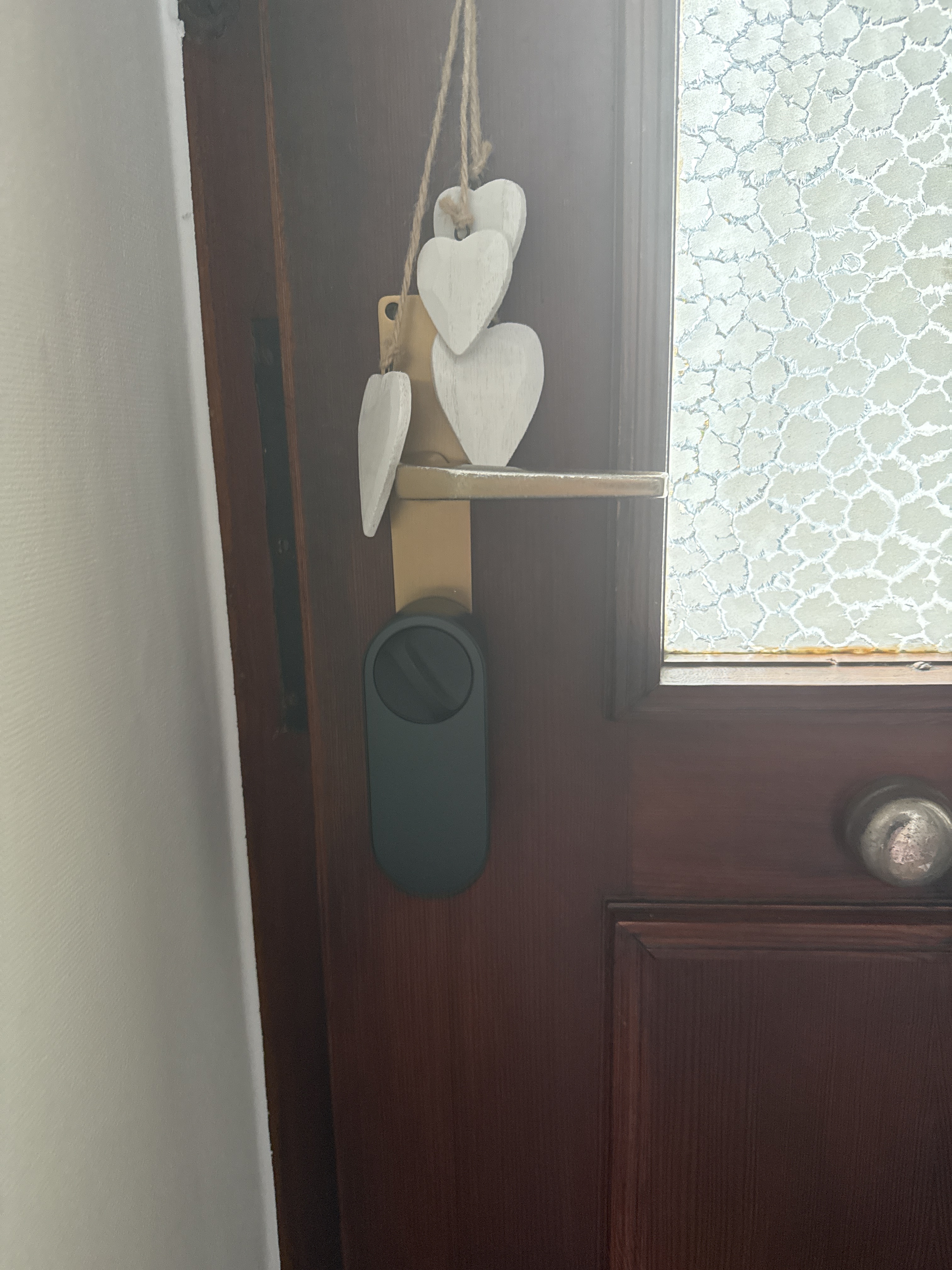

Hallo, ich habe mein U200 installiert und aktiviert. Ich kann damit aber nicht meine Tür öffnen. Gibt es da einen Trick? Sonst wäre das Smartlock für mich nutzlos. Software funktioniert so weit. Wäre für Hilfe dankbar. LG

Der Riegel wird nicht eingefahren, der Bolzen der Tür schon, daher kann die Tür nicht öffnen. Bei Nuki konnte man diese Funktion einstellen. In dem existierenden thread noch sonst finde ich keinen Lösungsansatz zu diesem Problem. Daher muss ich es anscheinend abbauen.

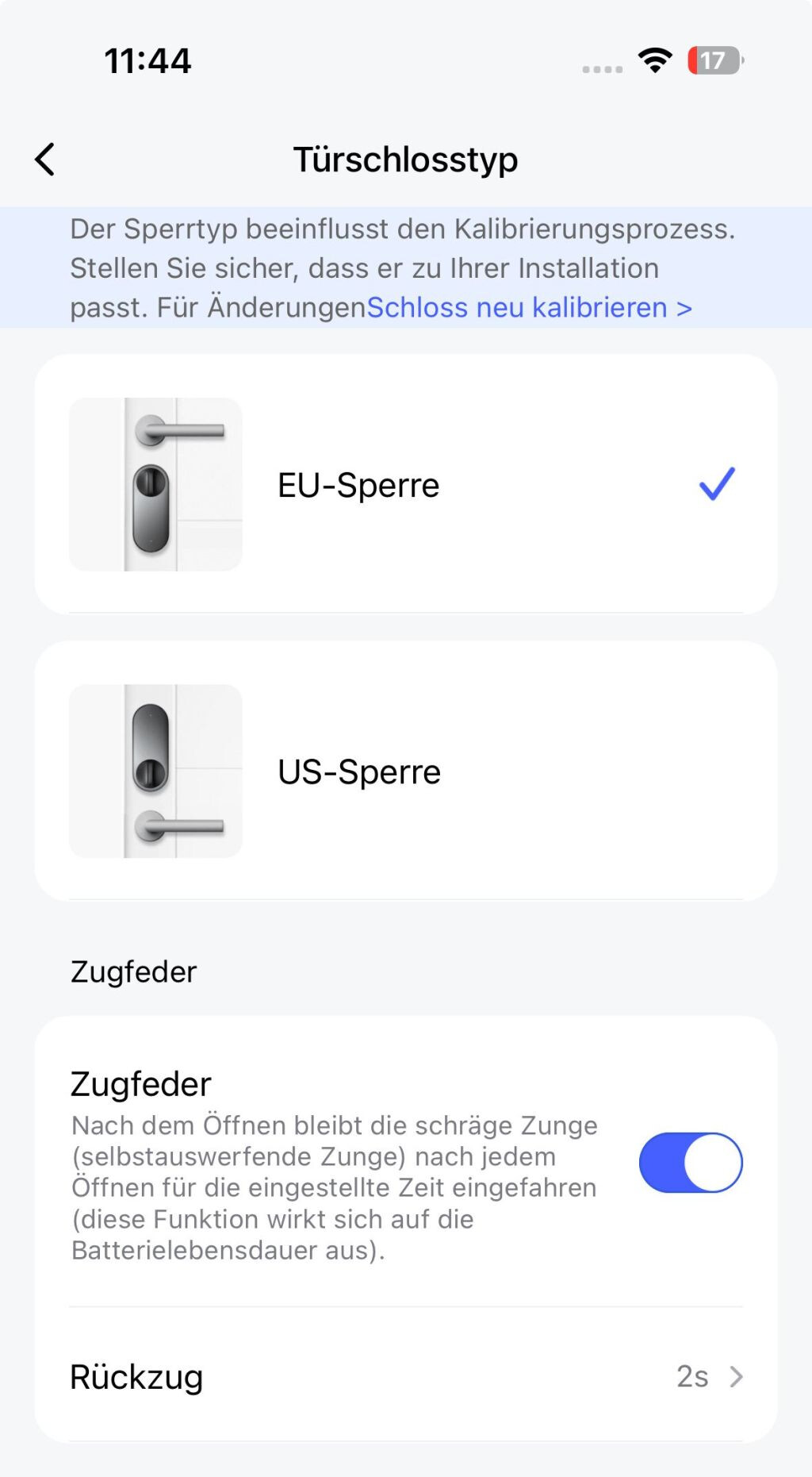

Hast du das Zurückziehen der Falle eingeschaltet? In den Einstellungen Lock Configuration ->Pull Spring (ich nutze die app auf Englisch).
LvS21
25. November 2024 um 10:46
6
Du muss dies in der App einschalten, wie @buchling dies ja schon geschrieben hat. Folgend der Dialog in der App dazu - siehe Zugfeder:

Ja ich habe die Zugfeder eingeschaltet, die Tür öffnet trotzdem nicht
