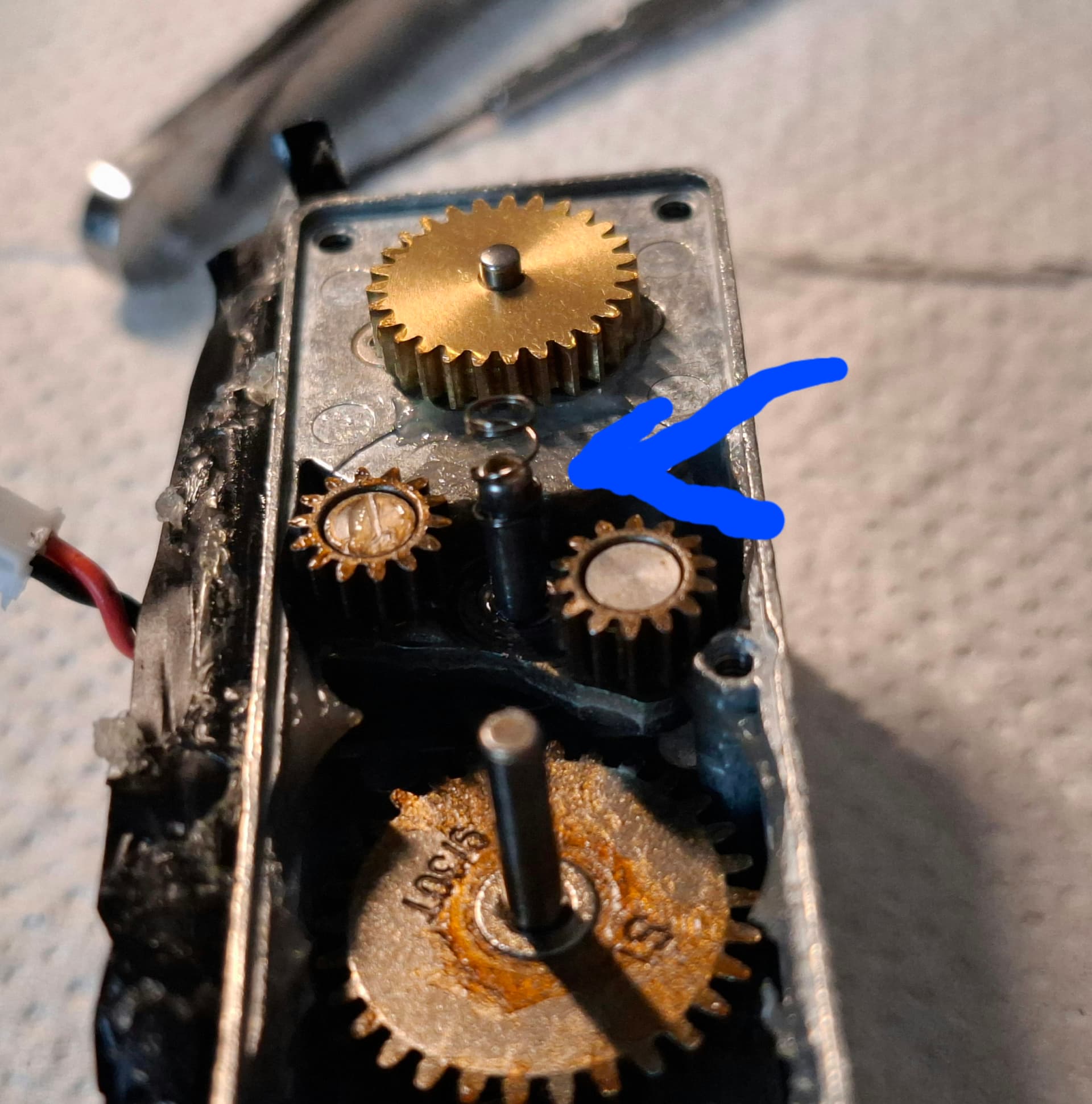

Bei der ganzen Schrauberei ist mir eine kleine Feder entwischt – keine Ahnung, wo die ursprünglich hingehörte, aber das Schloss funktioniert trotzdem. :see_no_evil: Also entweder war die überflüssig oder ich hab’s einfach perfekt neu kalibriert. :joy:

Ist wohl die hier !-)
Ich würde die ja wieder einbauen an Deiner Stelle. Aber musst Du ja wissen …
Deswegen immer Foddos machen nach jedem Schritt! -Klugscheiß-

Sorry, hab mich falsch ausgedrückt bei meinem vorherigen Antwort!
Die Feder ist während der Säuberungsaktion verlust gegangen :joy:
Deshalb kann ich’s auch nicht mehr einbauen.

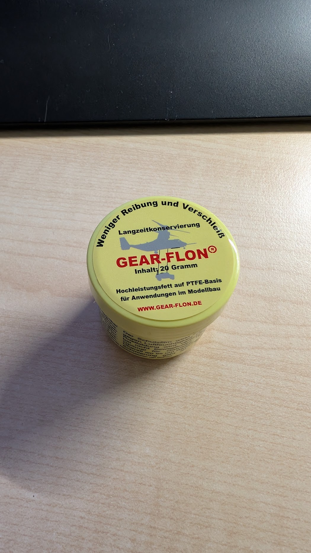

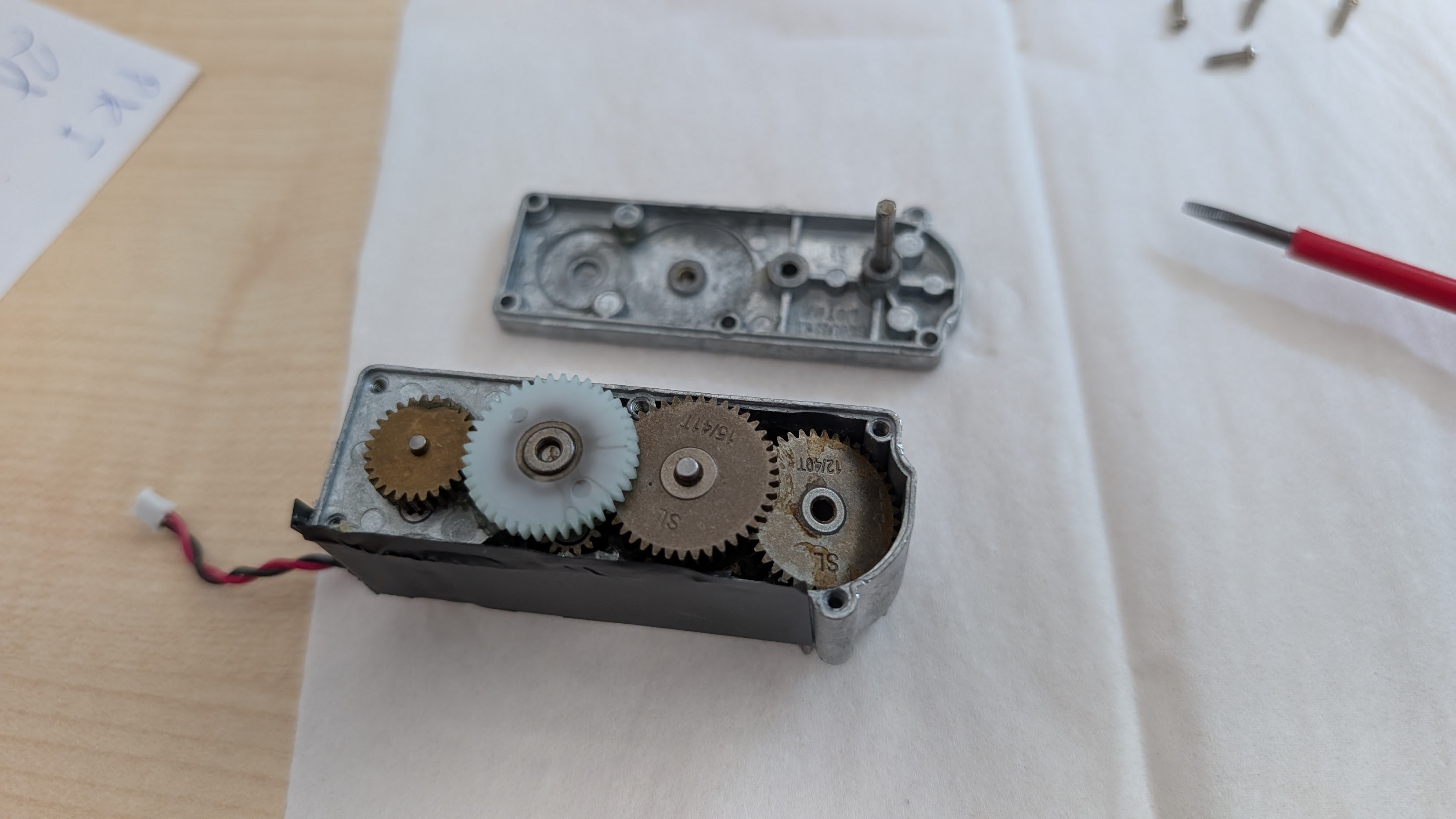

Dann bin ich auf einen Reddit-Artikel gestoßen, der beschreibt, wie man es auseinanderbauen und mit Silikonfett oder anderen Schmierstoffen wieder in Gang bekommen kann. Ich habe es dann auseinandergebaut (ja, ich weiß, damit ist die Garantie weg) und mir ein Hochleistungsfett auf PTFE-Basis besorgt. Alle Zahnräder wurden gereinigt und entfettet. Die alte Schmierung war sehr klebrig (mein Verdacht: geplanter Verschleiß). Anschließend wurde alles mit neuem Fett eingeschmiert und wieder zusammengebaut (ohne die Feder zu verlieren :slight_smile: @DonQuico). Und was soll ich sagen? Das Gerät schnurrt jetzt wie ein Kätzchen, ist viel leiser, hat keine Aussetzer mehr und funktioniert besser als beim Kauf.

Zum reinigen genügt einfacher Alkohol wie bspw. Spiritus. Das alte Harz löst sich da schon fast von selbst. Ich denke aus der Schmierung muss man auch keine Raketenwissenschaft machen: Silikonfett, LM47, Fettpistole etc. sind alle gut geeignet. Hauptsache: reichlich davon, dann sollte es eine einmalige Aktion gewesen sein.
Hier ist Fett Link

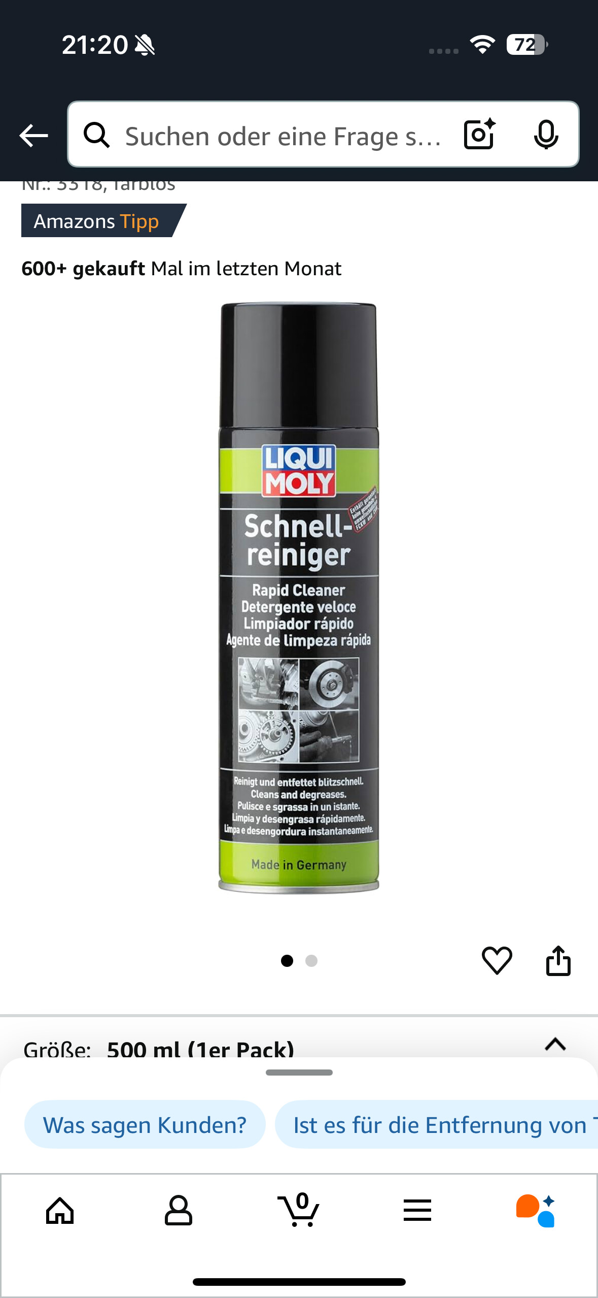

und Reinigung mit Isopropanol.

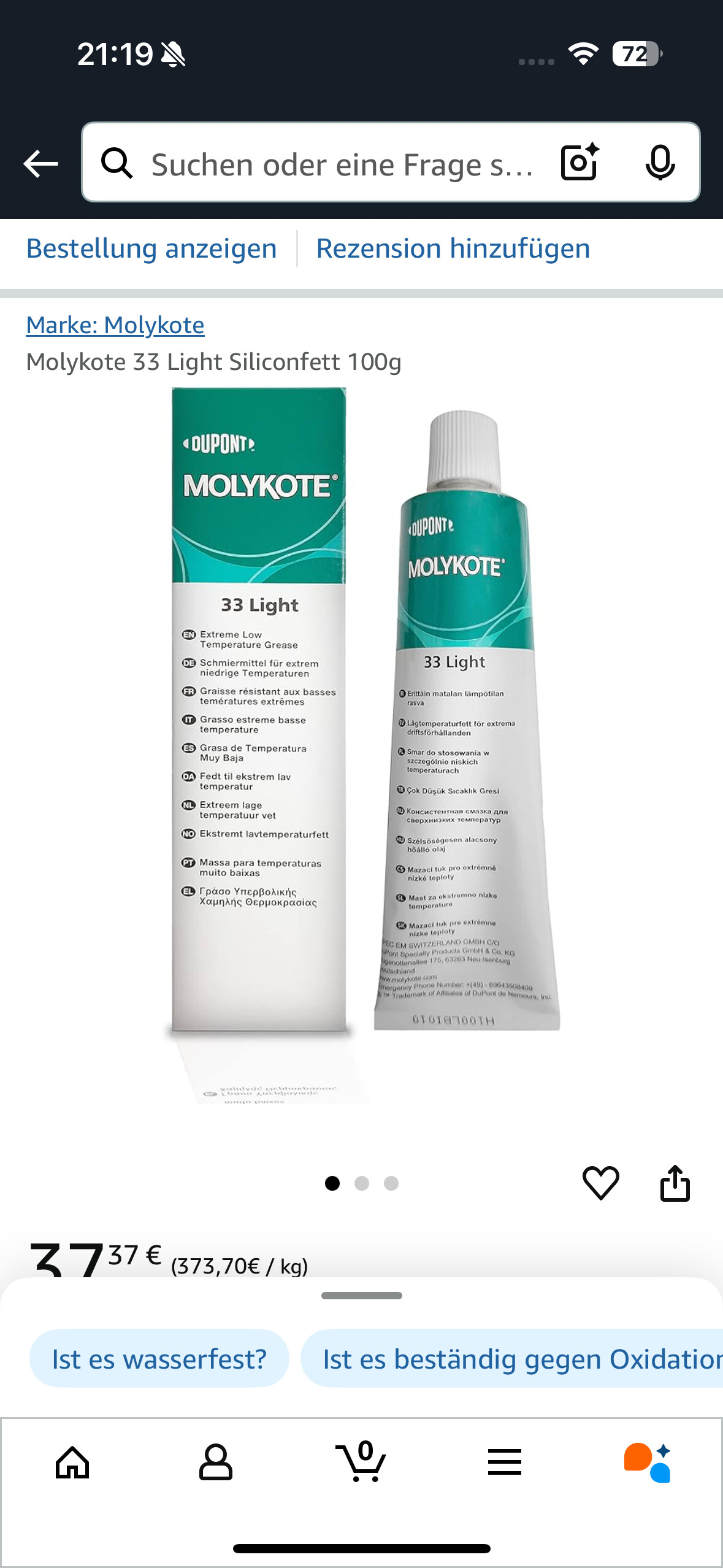

Also ich habe
Dieses Schmiermittel benutzt das sowohl für Metal und Kunststoff geeignet ist und auch bei sehr niedrigen und hohen Temperaturen gut geeignet ist.
[Molykote 33 Light Siliconfett 100g Amazon.de](Molykote 33 Light Siliconfett 100g

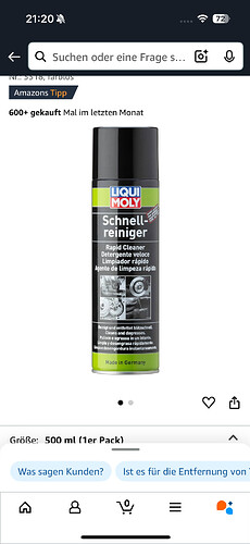

Als Reinigungsmittel habe ich diesen genommen:
[Amazon.de]
