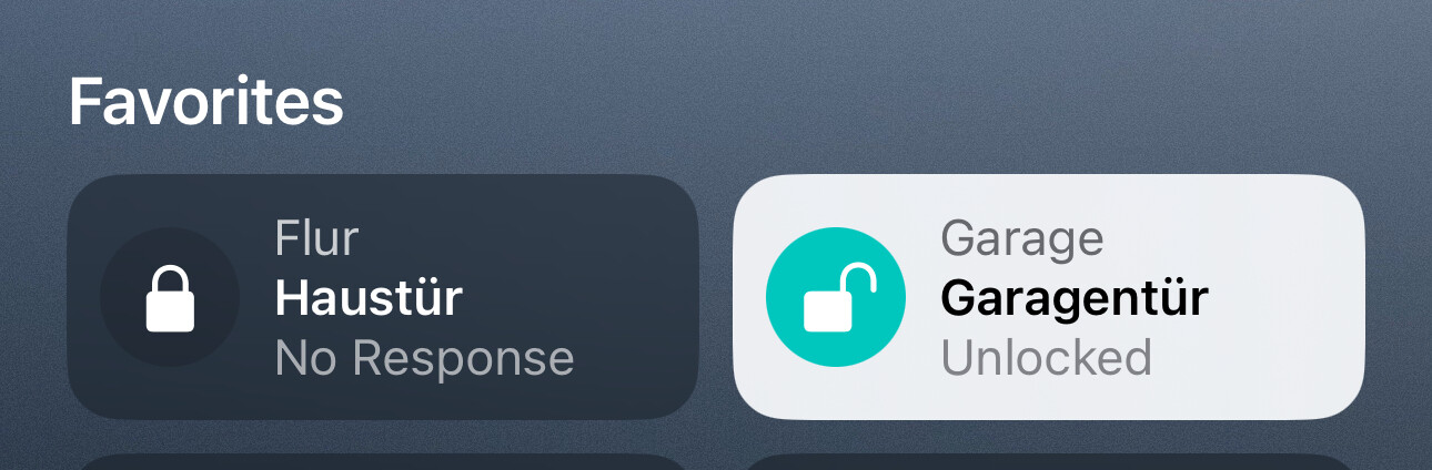

Klappt ja “zuverlässig”…
Rechts das Nuki, wie seit 5 Jahren, keine Probleme.

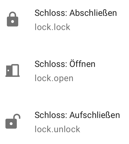

Ist jetzt Home Assistant der Hub? Zuerst eingerichtet? Hast du vielleicht jetzt alle 3 Möglichkeiten, inklusive open?

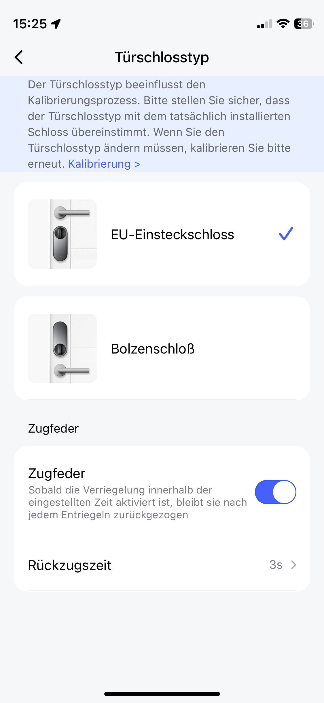

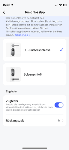

Korrekt, musst es tatsächlich aktivieren.
  1. Aqara Home öffnen
  2. Zubehör
  3. Aqara U200
  4. In die Nähe zum U200 gehen und oben rechts auf die 3 Punkte drücken
  5. Türschlosstyp
  6. Zugfeder aktivieren
  7. Rückzugszeit einstellen
  8. Danach unbedingt neu „Automatisch kalibrieren“
  9. Danach noch „manuell Kalibrieren“ zusätzlich um genauer einzustellen.
    Jetzt klappts! :wink:

Nach knapp 2 Stunden, und ohne Zutun, war es wieder über HomeKit erreichbar.

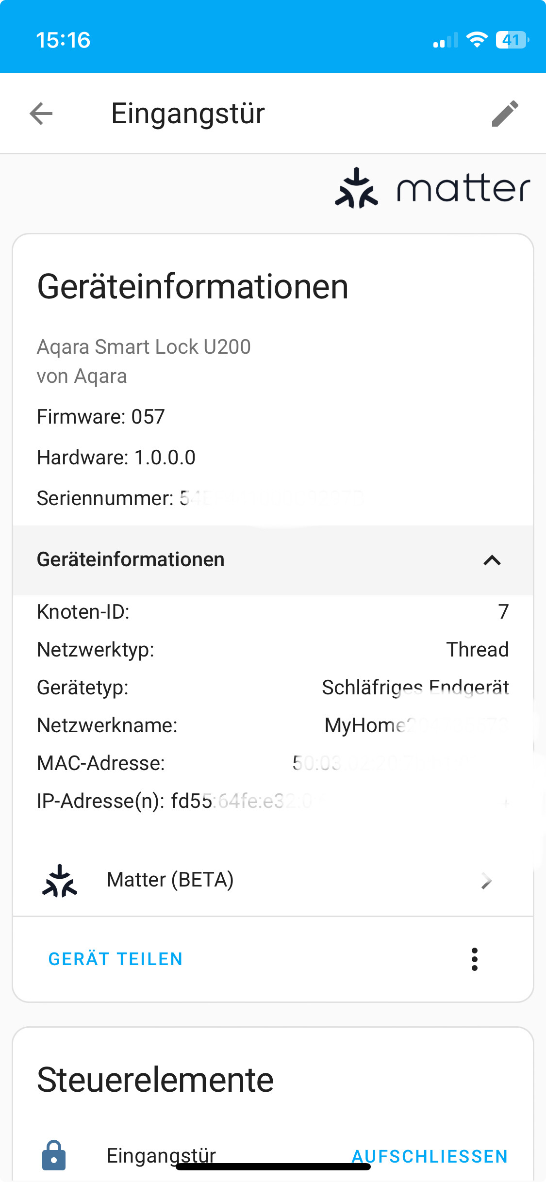

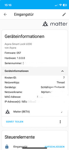

Hey, komisch ich habe mein U200 über mein Google Home Thread Netzwerk mit HA verbunden. Mir wird im HA nur abschließend/ausschließen angezeigt. Ich nehme fast an das liegt an der Weiterleitung über Google Home.
Hat da jemand Erfahrungen oder kann mir helfen?
Habe ich über Apple in HA auch.

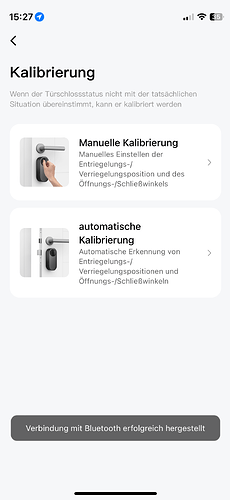

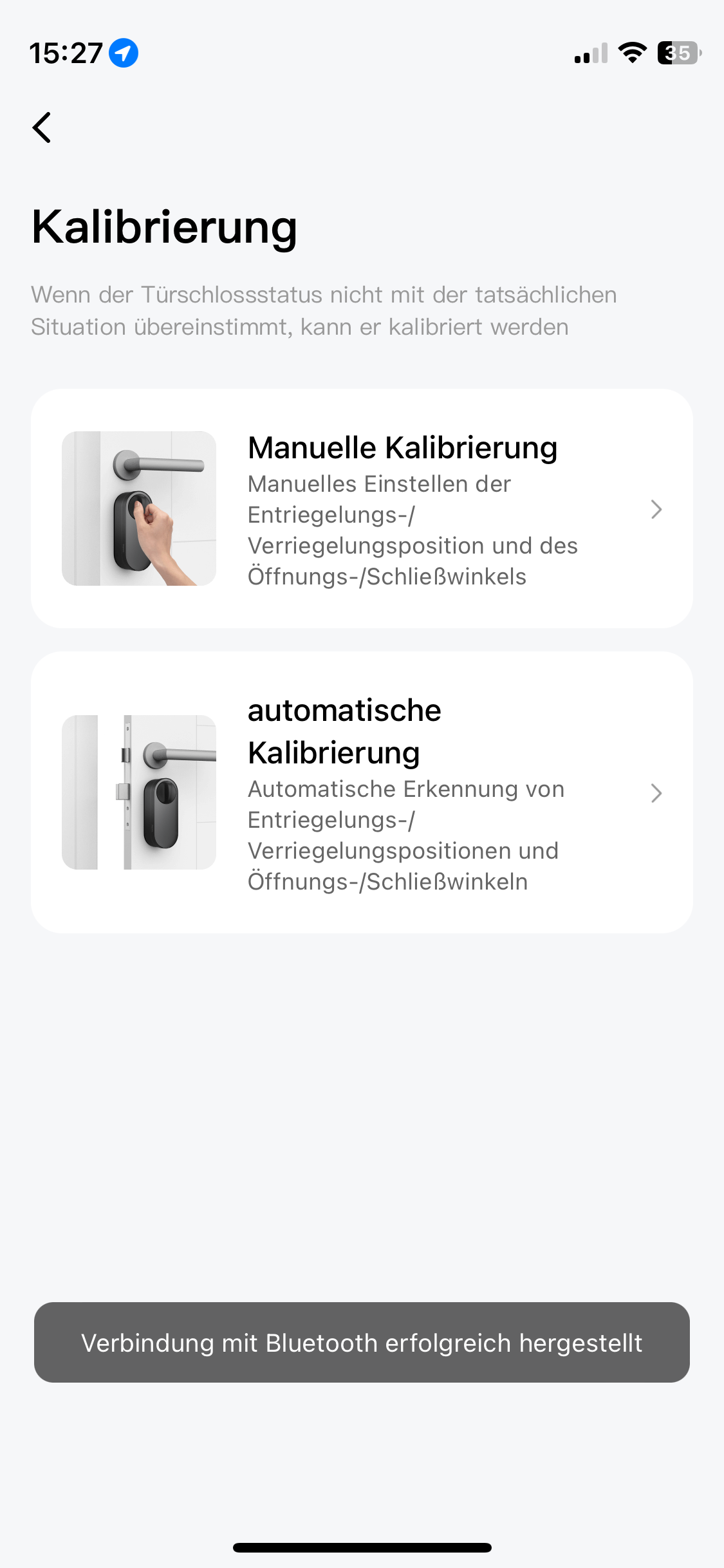

Ich habe gerade etwas unschönes entdeckt. Da ich grad viel damit rumspiele, mache ich die Tür ja ständig auf und zu. Allerdings wurde nicht immer abgeschlossen, wenn die Tür zu war und habe mich schon gewundert (habe den P2 Sensor an der Tür).
Die automatische Kalibrierung arbeitet nicht sauber zumindest bei mir. Die Endpunkte sind zu weit gesetzt für eine saubere Erkennung.
Die Geschlossen/Aufgesperrt-Erkennung, wenn man manuell schließt, greift sehr spät, d.h. wenn ich raus möchte, schließe ich auf, nach dem zweiten Klack, stoppe ich (Riegel ist komplett drin) und dann öffne ich mit der Türklinke. Allerdings muss ich weiter drehen, bis ich soweit komme um die Türfalle zurückzuziehen, damit das Schloss erkennt, es ist offen.
Beim Schließen genauso. Ich muss also weiter drehen, obwohl der Riegel schon zum zweiten Mal ausgefahren ist.
Lösung? Manuell kalibrieren. Habe ich eben gemacht und nun erkennt das Schloss nach dem zweiten Klack den richtigen Zustand. Allerdings hat es mehrere Versuche gebraucht, da das Schloss beim Riegel ausfahren diesen nicht ganz ausgefahren hat, sondern beim zweiten Ausfahren mittendrin gestoppt hat.
