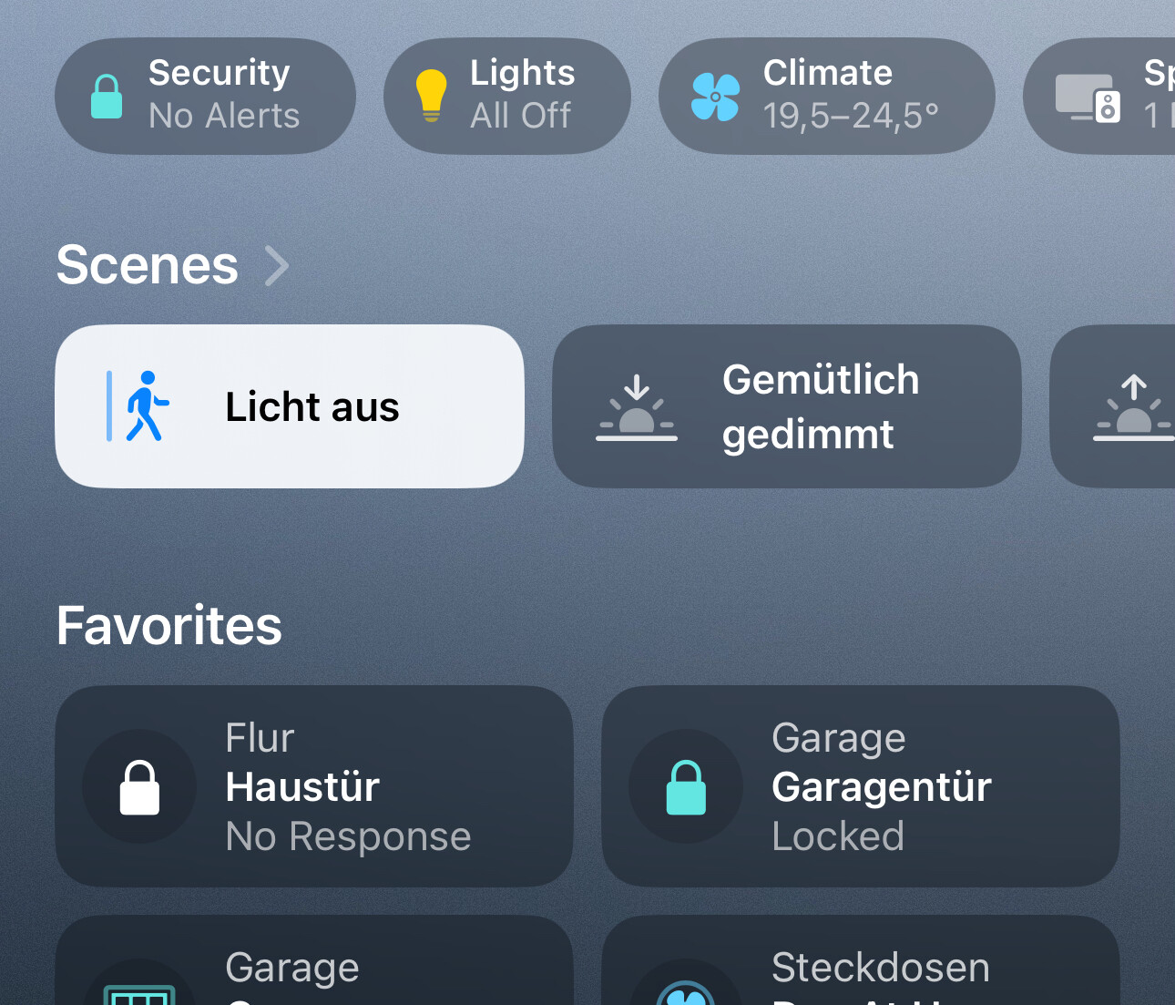

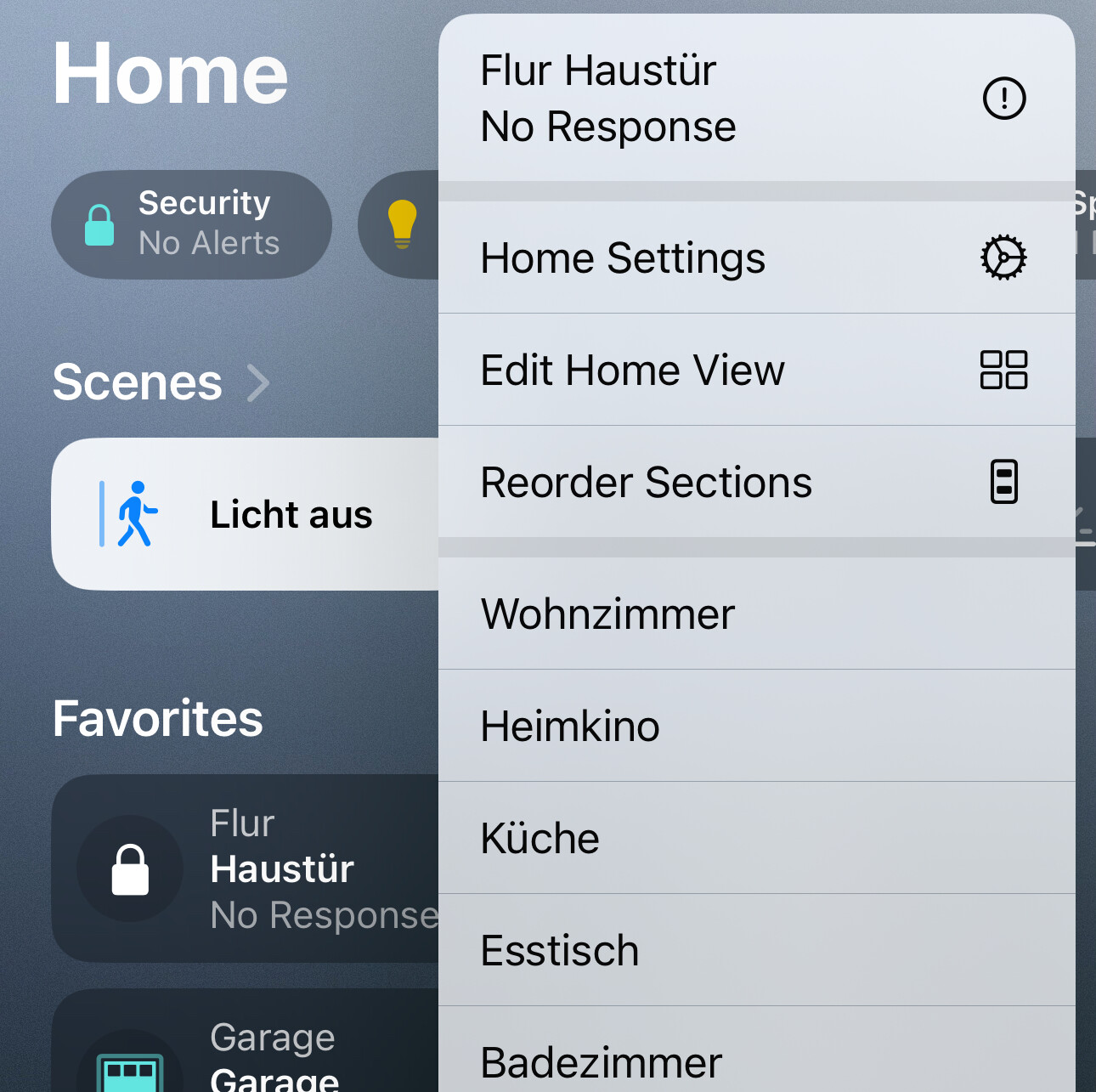

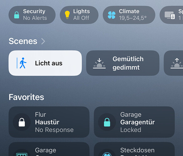

Ich konnte das Schloss zu HomeKit hinhzufügen, allerdings hat es seitdem den Status “Keine Antwort”.
Ist meine Steuerzentrale (ein HomePod mini) zu weit entfernt oder liegt das evtl. daran, dass ich bisher noch nicht auf die neue Home-Architektur umgestellt habe? Oder woran könnte es sonst liegen?
Also generell erst mal: ich würde auf die neue HomeKit Architektur umstellen. Unabhängig von dem Problem. Es gibt überhaupt keinen Grund, dass nicht zu tun.
Aber ich vermute, das liegt am Schloss selbst. Ich habe das Problem auch heute wieder. Als einziges Gerät von 150.

Edit: Ich habe das Schloss aus Home entfernt und wieder neu hinzugefügt. Jetzt funktioniert es auch in Apple HomeKit.
Wie bekommst du die Information, dass dein Schloss nicht verfügbar ist? Durch Zufall, wenn du unter Home nachschaust? Bisher ist es bei mir immer verbunden, jedenfalls wenn ich danach von Außerhalb/Innerhalb (Mobilnetz/WLAN) des Hauses schaue. Home Assistant hat auch keine “Nicht erreichbar”-Protokolle in den Logs.
Es ist nach einiger Zeit wieder automatisch verbunden. Ich merke es daran, da ich eine Automation mit einem Türsensor habe. Diese wird anschließend nicht ausgelöst, wenn das Schloss die Verbindung verloren hat.
Nach ein paar Minuten oder Stunden ist es wieder verbunden, und die Automation laufen wieder normal

Ich Nerv das tatsächlich, dass es über HomeKit oft nicht erreichbar ist
Das einzige Gerät von über 100, welches nicht erreichbar ist
