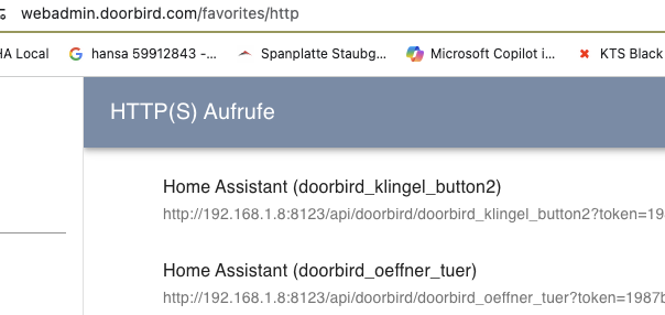

Ich dachte an den http Request.
den Api Call kannst du in der Doorbird Integration erstellen und dann findest du den im Doorbird Webinterface unter HTTP Aufrufe:
Die kannst du dann an eine Automation knüpfen.
Bei mir z.b.:

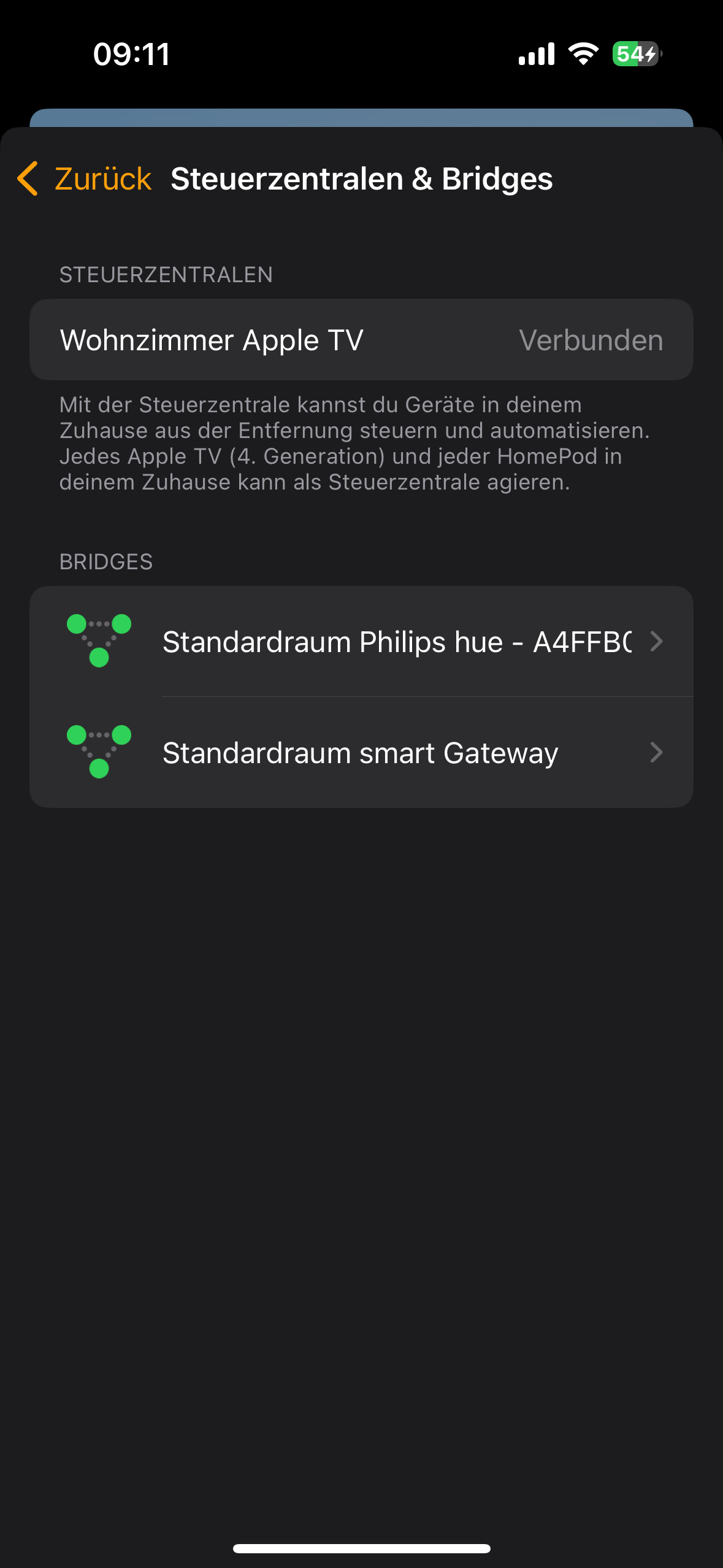

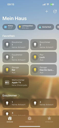

Guten Morgen, ich bin auch einer der am verzweifeln ist . Apple TV 4 K ist eingerichtet, aber bei der Kopplung kommt immer Thread Border Router erforderlich.
Eventuell hat ja jemand noch einen Tipp für mich

Hey, ich möchte dich bitten, uns genau zu beschreiben, wo und wie du das Problem bekommst. Gehe ich recht in der Annahme, dass du diese Meldung bekommst, wenn du den Homekit-Aufkleber in Home beim Hinzufügen von Geräte scannst? Könnte es sein, dass du mehrere “Zuhause” unter Home hast (auch von einem anderen Account etc.)? Dann könnte es sein, dass er unter Home immer versucht, dein Schloss in das falsche “Zuhause” zu integrieren. Bitte überprüfe das zuerst und prüfe auch gleich, ob deine Apple TV 4K sich im gleichen “Zuhause” befindet.
Gruß Matthias
PS: Wenn du dich erst jetzt mit “Home” beschäftigst, hier sehr gut und ausführlich erklärt: Einführung in die App „Home“ auf dem iPhone - Apple Support (DE)
