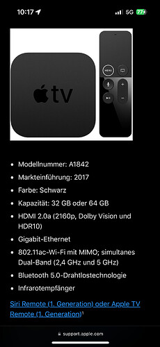

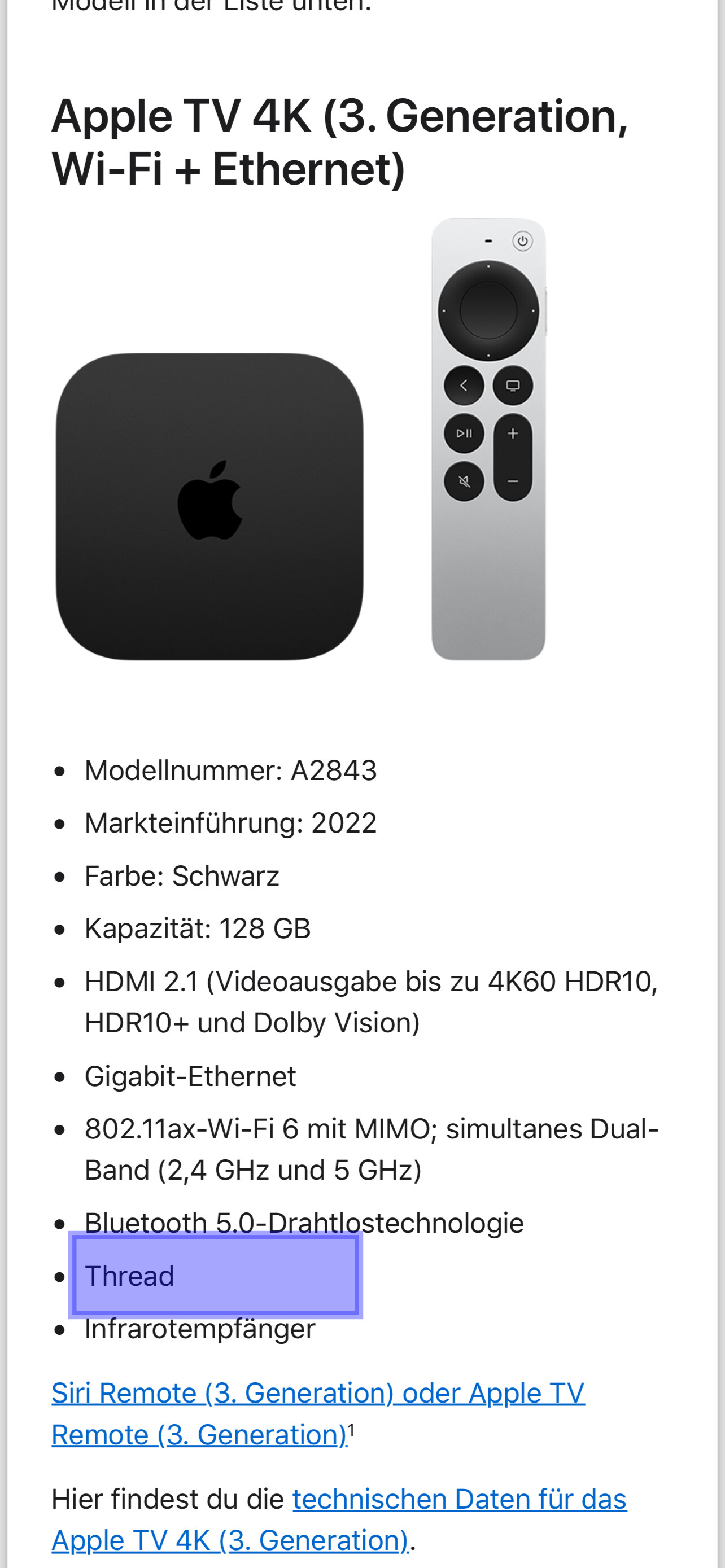

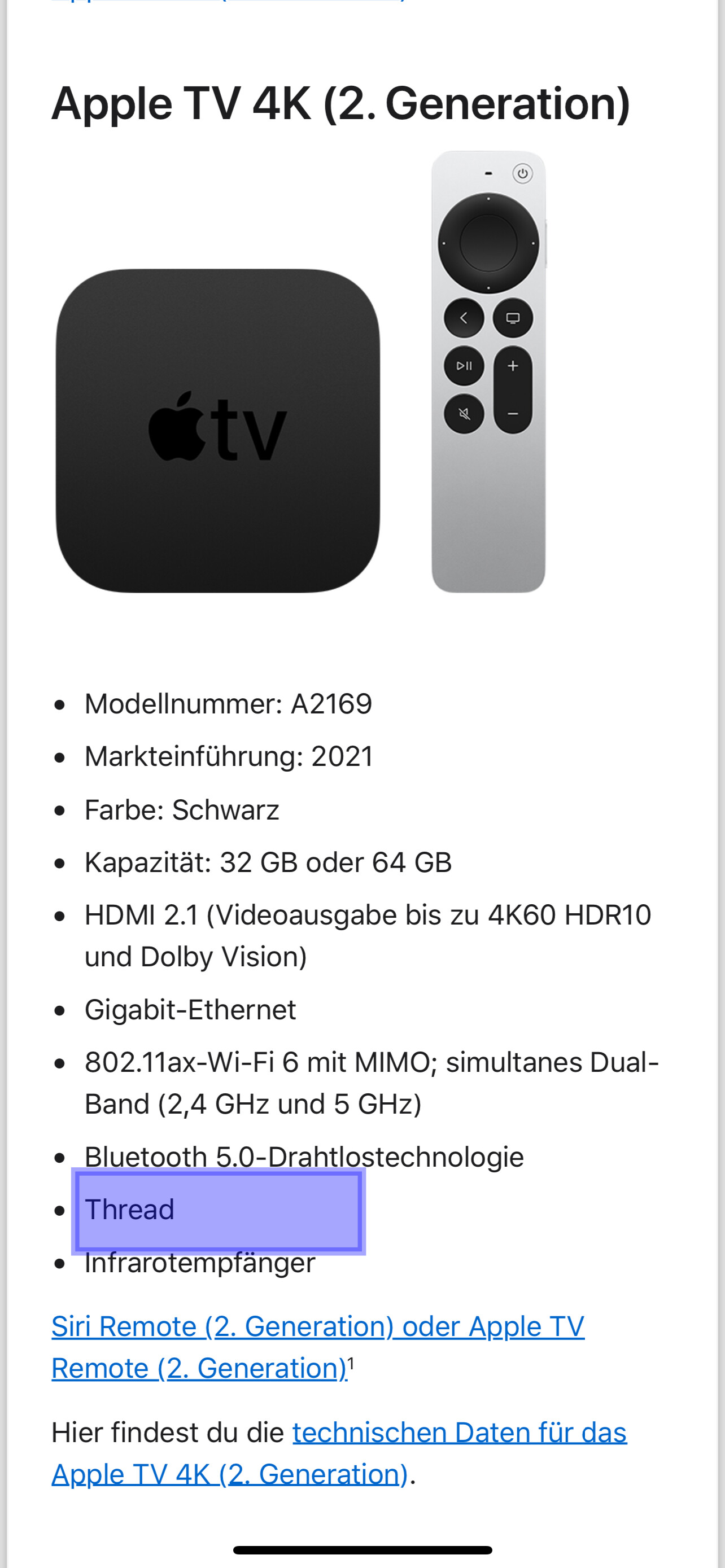

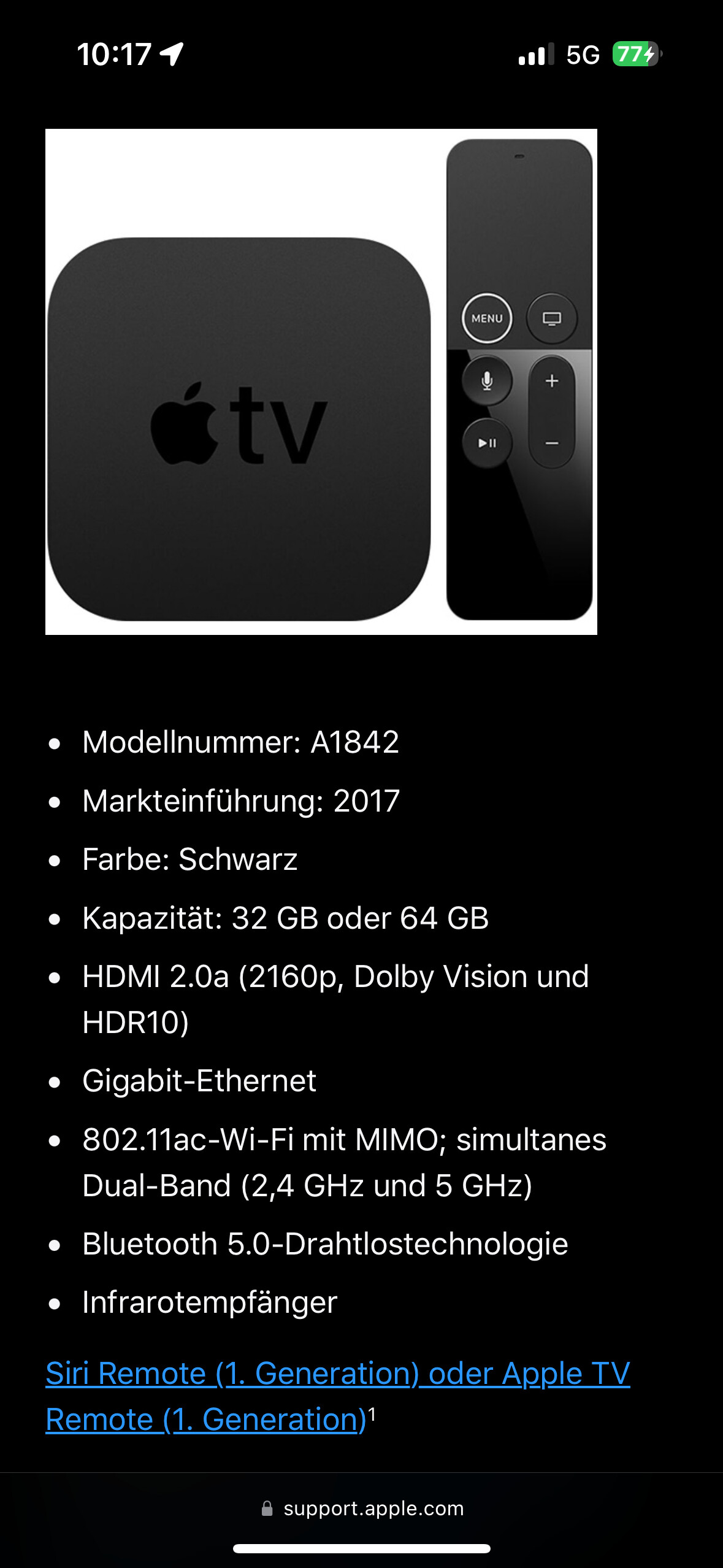

ohje, dann wird dich jetzt meine Nachricht schocken:
Apple TV 4K Wi‑Fi + Ethernet mit 128 GB Speicher - Apple (DE) und klicke oben rechts auf “Welches Apple TV 4K ist das richtige für dich?
Du hast sicherlich die Version Apple TV 4K (2022) mit Wi-Fi. Bei den neueren Modellen von Apple wird unterschieden zwischen Wi-Fi (64GB) und Wi-Fi + Ethernet (128GB). Nur bei Wi-Fi + Ethernet ist auch die benötigte Thread Netzwerkunterstützung mit dabei… :persevere: Bei älteren Apple TV 4K vor 2022 war das immer mit dabei.
damit solle es aber gehen, wenn ich es richtig verstanden habe. Dieses hätte ich noch in der Garage stehen :sweat_smile:
Hi, leider nicht. Bei denen, dies können stehts auch dabei. Wie man bei der Kapazität sieht, unterstützten 2021 die 32GB und 64GB Modelle Thread, 2022 nur noch die 128GB Version.
alles klar :pensive:, aber trotzdem :pray:t2: für die Mühe

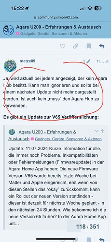

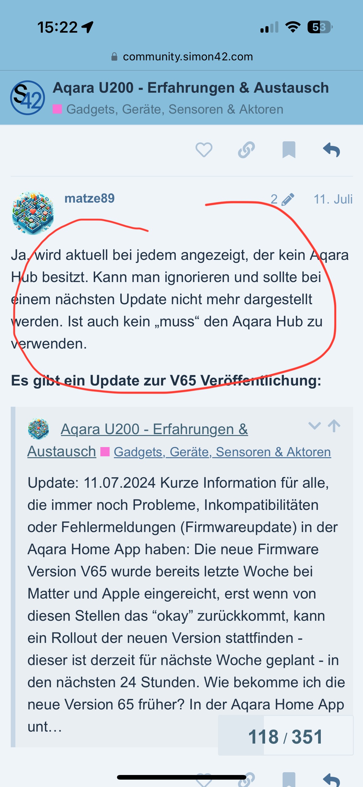

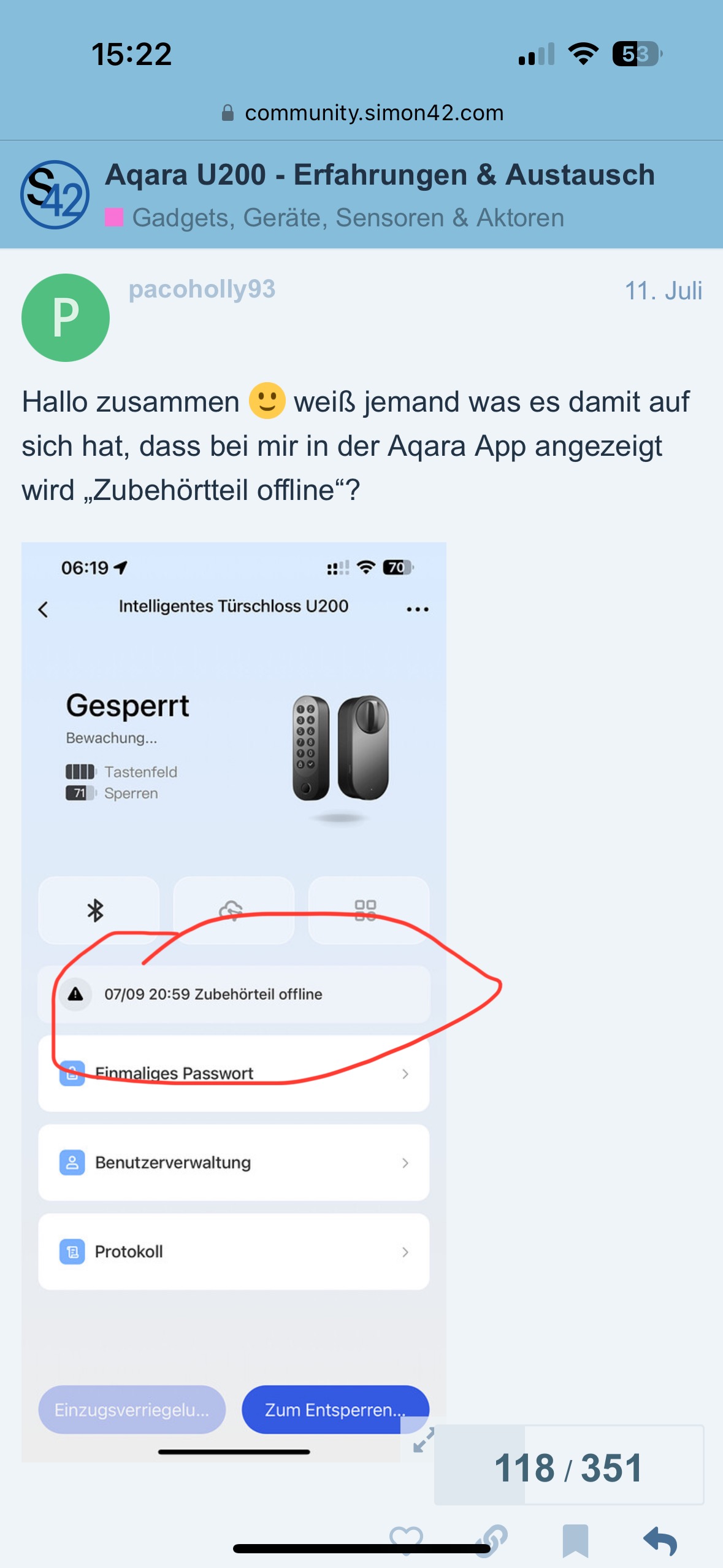

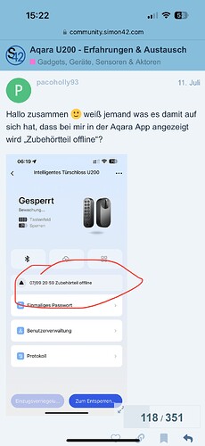

Ich habe noch eine Frage zum „Zuberhörteil offline“ → Bilder vom 11Juli, da hast du geschrieben, dass dies mit dem nächsten Update nicht mehr angzeigt wird.
Auf den Bildern von heute ist diese Meldung aber noch immer angzeigt.
Wird dies in der offiziellen Version nicht mehr angezeigt?
Danke
BG
Kurz: Diese Meldung muss „leider“ weiterhin ignoriert werden, wenn kein Aqara Hub M3 verwendet wird.
Etwas ausführlicher:
Die Meldung soll besagen, dass derzeit keine Fernverbindung, keine Automatisierung funktionieren kann, solange nur die Aqara Home App verwendet wird. Leider hat die App keine Kenntnis über fremde Threadnetzwerke oder den parallelen Einsatz in Homekit, daher bleibt diese Meldung aktuell dauerhaft bestehen und sollte weiterhin ignoriert werden.
Ich kann aber jedem, der in Zukunft den U200 über Thread/Matter oder Home von Apple nutzt, empfehlen, in erster Linie die Home App oder ggf. Alexa oder Home Assistant zu nutzen. Man möchte ggf. die Tür verriegeln/entriegeln (demnächst)/öffnen, ggf. den Batteriestand abfragen oder (noch nicht verfügbar) lesen, ob die Tür offen oder geschlossen ist - und das kann man von überall über Fernsteuerung und nicht nur per Bluetooth neben dem U200 - oder Natürlich über U200 mit dem Aqara M3 Hub und der Aqara Home App.
