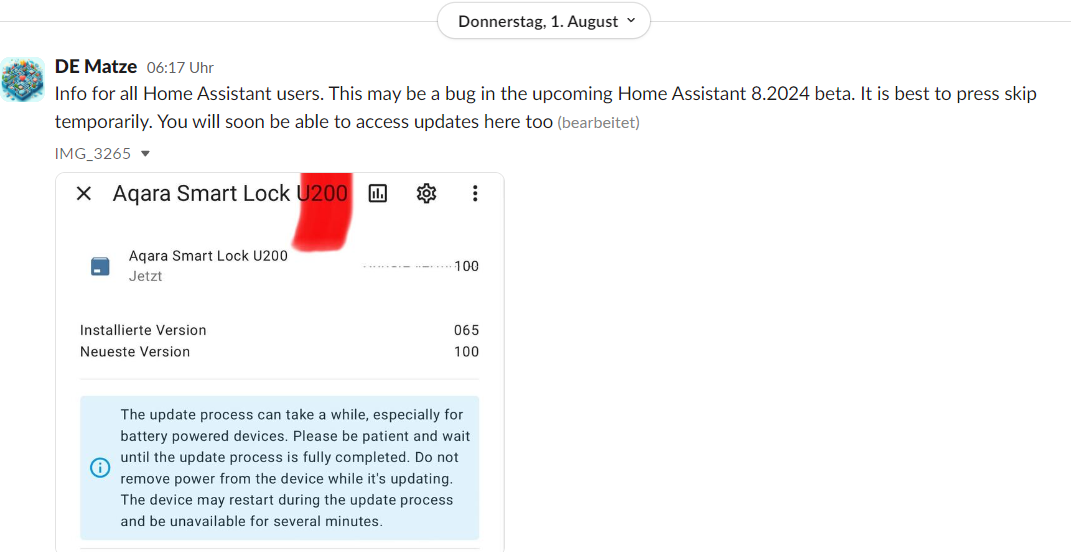

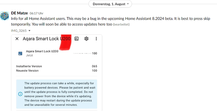

HA zeigt mir ein Update (Version 100) an. In der Aquara-App tut sich aber nichts, wenn man neue Updates sucht. Hat jemand einen Tipp?
Hallo @xibitt
bist du sicher, dass du die aktuelle Release-Version von HA Core 2024.8.0 und den aktuellen Matter Server 6.4.1 installiert hast? In der Betaphase gab es noch den Fehler, dass er eigentlich nichts unter 100 akzeptiert hat (ist sowieso eine etwas seltsame Update-Strategie der Zahlenwerte bei Aqara). Bitte überprüfen (aktualisieren) und das System komplett neu starten.
Ein Update auf V.66 wird für morgen Abend erwartet - ist aber noch nicht 100% sicher, da Aqara noch sehr an der Stabilität und der Akkulaufzeit tüftelt.
Die Versionen sind aktuell. Nach einem weiteren Neustart war die Meldung dann weg, danke!
