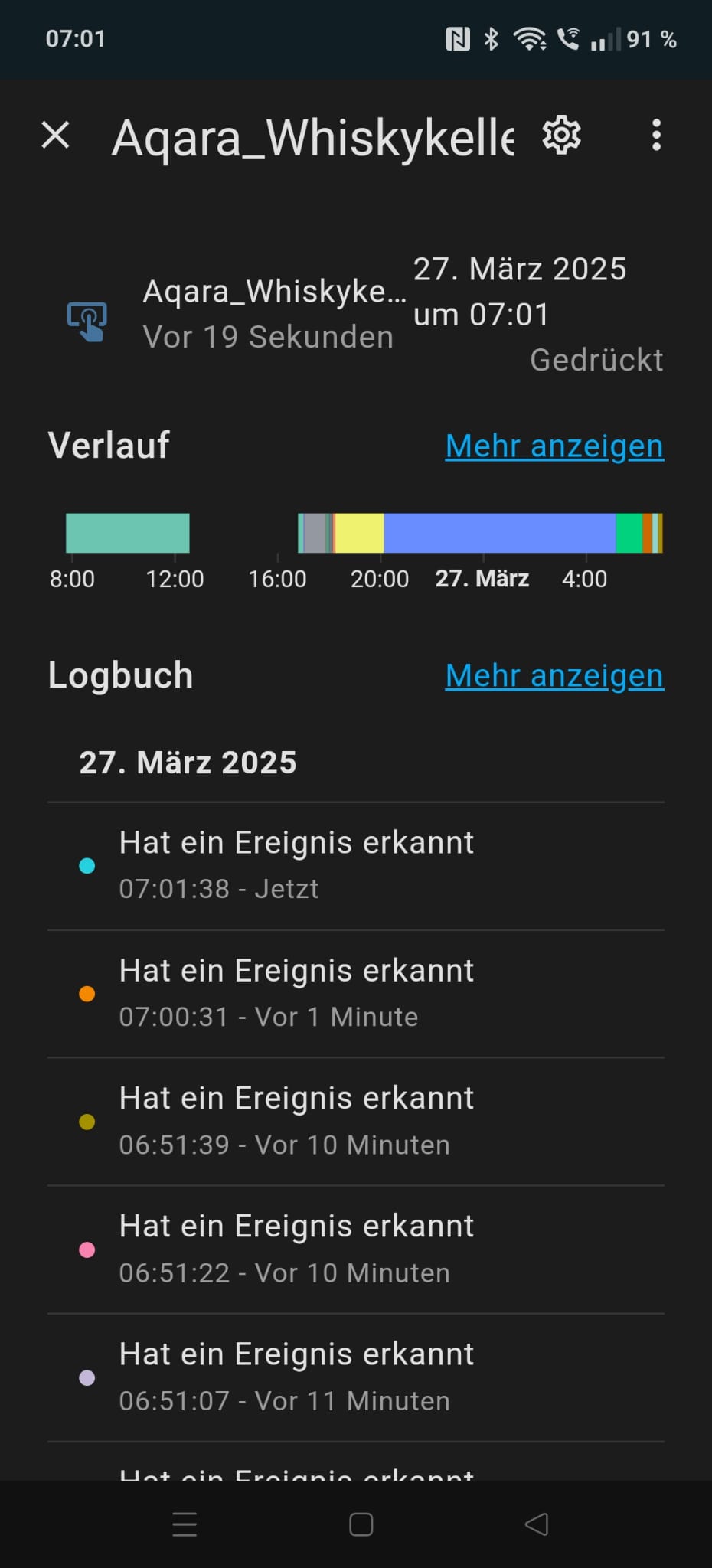

Den Drahtlos Schalter sieht man in HA unter der Entitäten “event.aqara_whiskykeller_taste_5”. Im Verlauf der Entität sehe ich, wenn ich die Taste am Aqara drücke, dass das Signal ankommt.

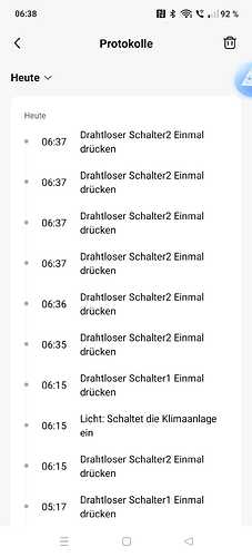

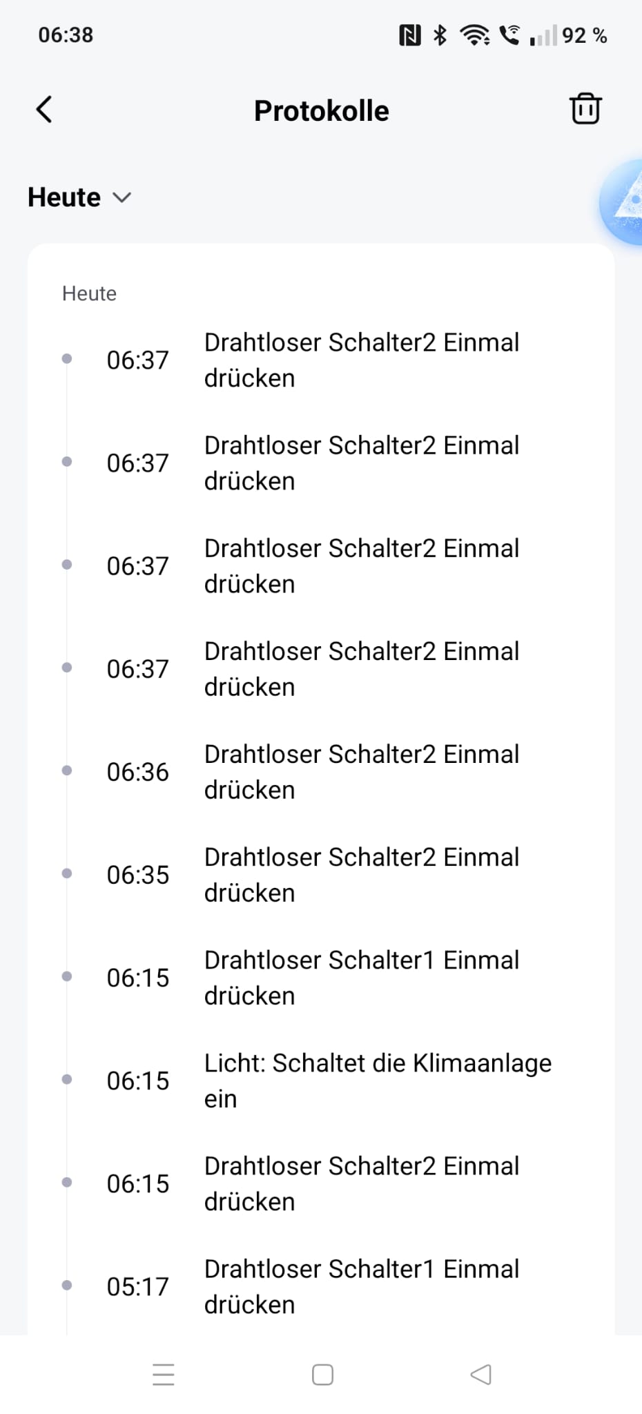

Im Aqara App sehe ich im Protokoll auch das er betätigt wird. Dort wird er zwar Drahtloser Schalter 2 genannt.

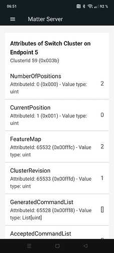

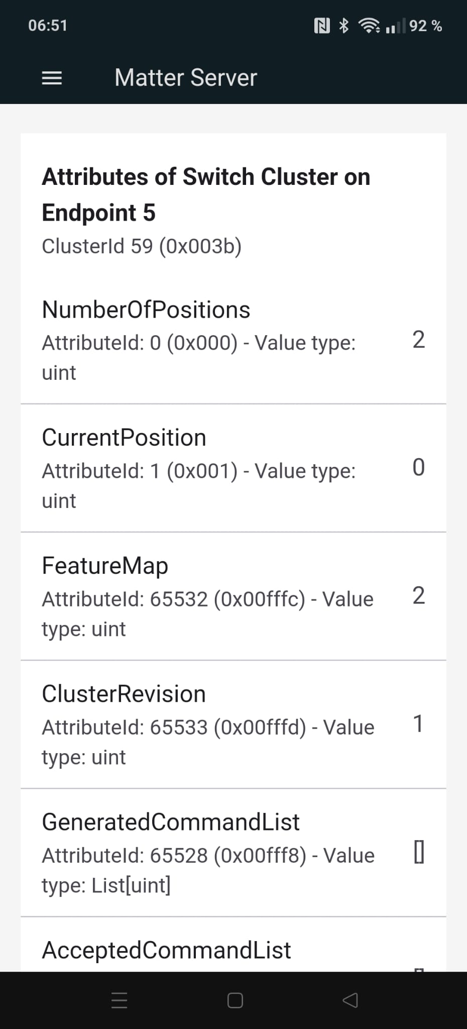

Der Matter Server zeigt mir auch eine Veränderung an. Die CurrentPosition ändert den Wert von 0 auf 1.

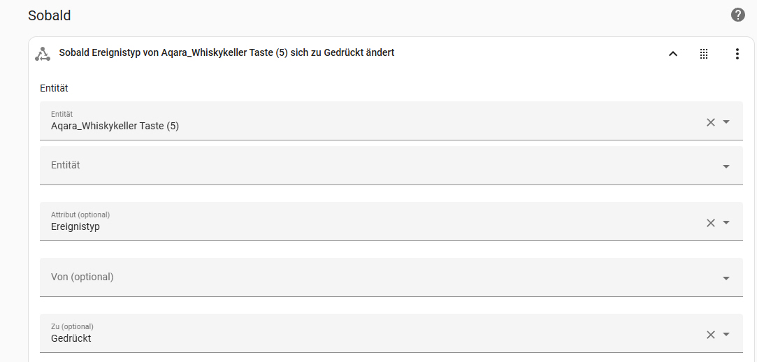

Ich habe die Automation schon mit einigen Varianten probiert. Als logischte erschien mir folgende:
Funktioniert aber leider auch nicht. Die Signale kommen an, aber die Lampe schaltet sich nicht ein.

habe den Schalter heute auch montiert und in Betrieb genommen. Lass das Attribut leer. Nur die Entität eintragen. Dann sollte es funktionieren. Schalte so meine Gartenbeleuchtung.
Servus Togart80,
hat geklappt. Dankeschön. Hast du nur einen Drahtlosschaler in Verwendung? Ich schalte jetzt bei einem Tastendrück (ist bei mir Taste 5) eine Lampe ein. Hast du schon herausgefunden, wie man die 2. Drahtlostaste (ist bei mir 4) unter Matter werwenden kann.
