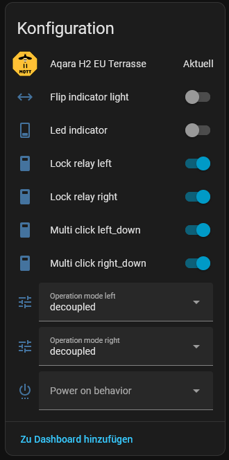

ich habe mir eine Aqara H2 EU mit Doppeltasten zugelegt. Zur Inbetriebnahme habe ich über die Aqara App den Schalter von Thread auf Zigbee umgestellt und anschließend in HA über Zigbee2MQTT aufgenommen. Ich habe jetzt das Problem, dass auf den oberen Tasten (links und rechts) nur single_left bzw single_right möglich ist.

Was mache ich falsch, dass diese Aktionen nicht auf den oberen Tasten funktionieren.
Ich habe die Operation modes für bei Seiten auf decoupled gesetzt. Home Assistant legacy action sensors ist deaktiviert.
Bin ich zu blöd oder kann der Schalter die Mehrfachbefehle nur auf den unteren Tasten?

Hat keiner den Schalter unter Zigbee2MQTT im Einsatz?
Wenn ich das richtig gegoogelt habe gehen nur die unteren Tasten mit Mehrfachklick
machst du das an der Multi-Click Option fest? Hmm, ja könnte sein. Schade. Aber danke für den Hinweis!!
