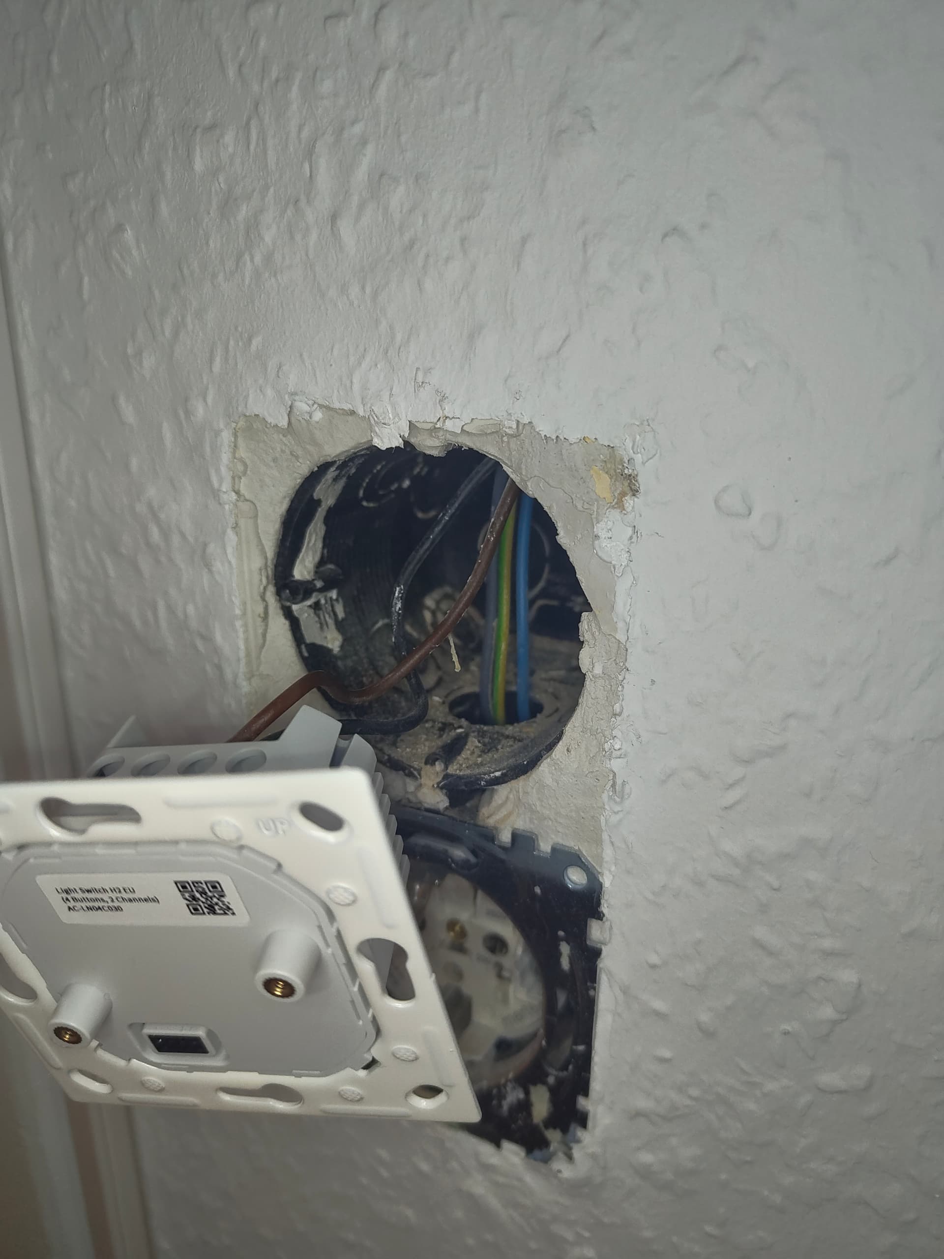

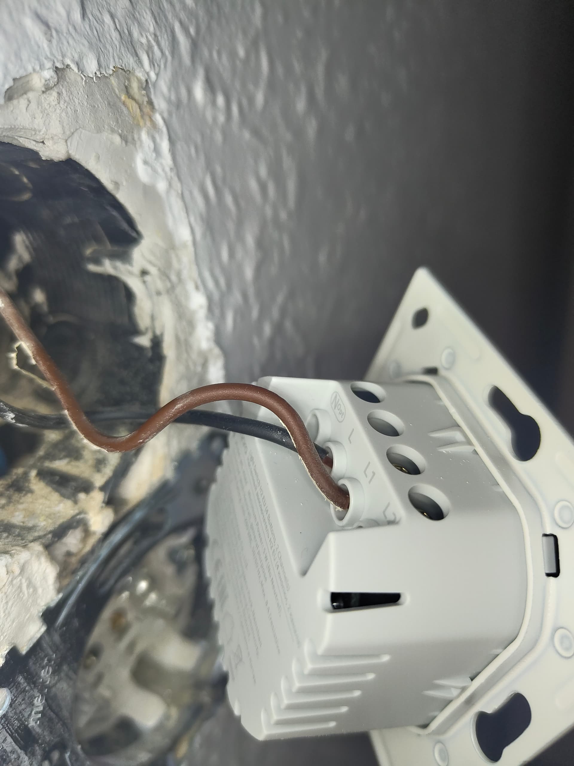

So sieht es aktuell aus.
Auf dem Bild hast Du doch einen Neutralleiter?!
Braun und Grau geht zur Lampe, Dose kurzschließen, dann ist die Lampe mit Dauerstrom versorgt.
L & N holst Du Dir von der Steckdose
