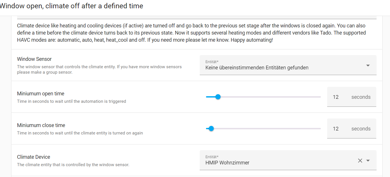

falls du die Homematic(IP).local Integration benutzt kannst du es so wie ich mit einer Automation machen.
In Home Assistant können Sie eine Automatisierung erstellen, die ähnlich wie im ioBroker funktioniert. Sie würden einen Zustand von einem Sensor (wie Ihrem Aqara Türkontakt) überwachen und dann Aktionen ausführen, wenn sich der Zustand ändert (zum Beispiel das Fenster geöffnet oder geschlossen wird).

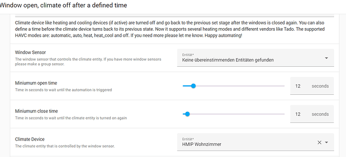

Ich nutze diese Vorlage und es funktioniert sehr gut mit HM IP / CCU3.
Vielleicht ist es auch für Dich interessant. Gruß

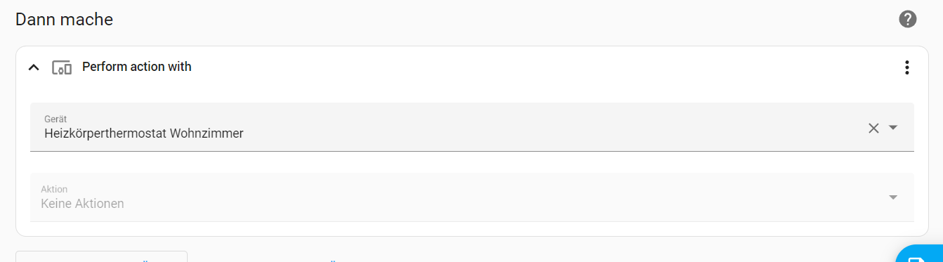

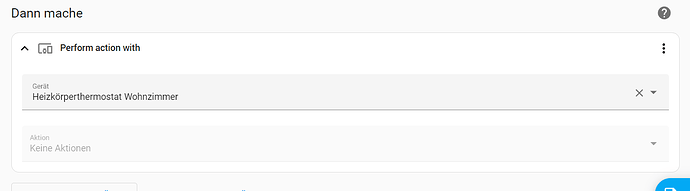

Bei der Automatisierung ist im Aktionsfeld keine Funktion. Oder wenn ich mit Blueprints unter Windows Sensoren auswähle, wird der Aqara Türsensor nicht angezeigt. Ich bin Anfänger und benutze HA erst seit zwei Tagen.

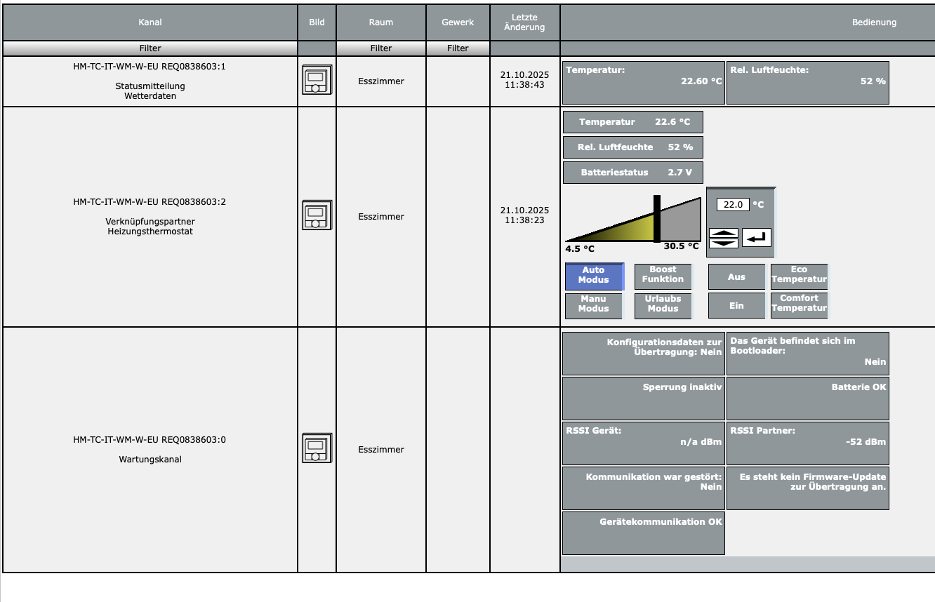

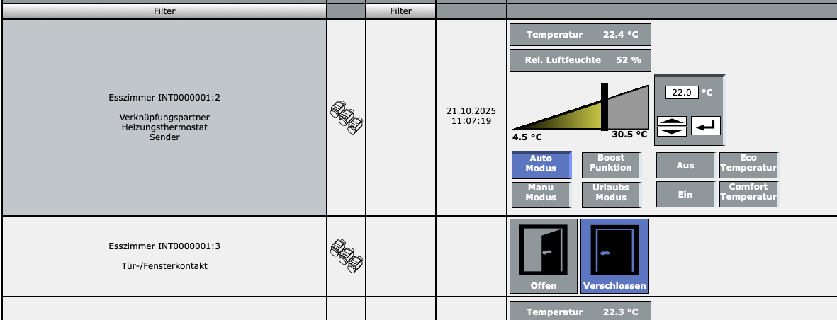

ich vermute mal dass das mit dem Gerät Heizungsgruppe nicht funktioniert. Du solltest das bei einem Thermostat der Gruppe versuchen.
Das funktioniert nur bei HmIP Geräten / Gruppen.
Wurde aber hier im Thema schon geschrieben.

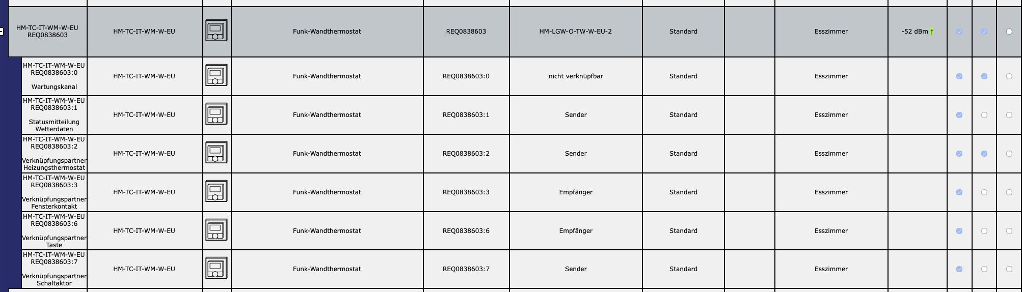

Die gezeigte Gruppe ist eine “HM-Heizgruppe”.
Danke für die rasche Rückmeldung. Leider funktioniert das auch nicht. Beim Thermostat selbst sehe ich keinen “Fensterstatus”
einen Kanal gibt es dennoch.
Ich habe den Befehl nun direkt auf den Thermostat abgesetzt, funktioniert leider auch nicht (hab’s mit Kanälen 1 & 3 probiert sowie mit value “0” und “1”

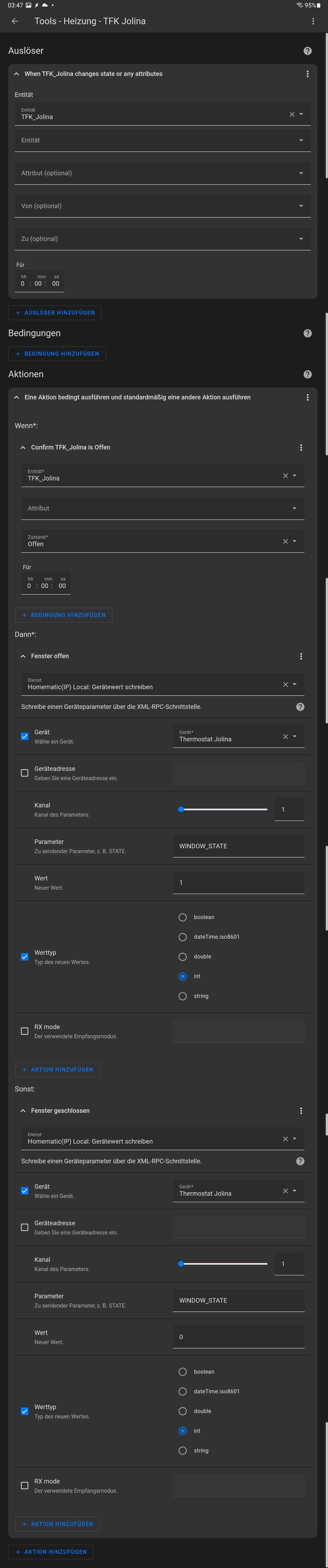

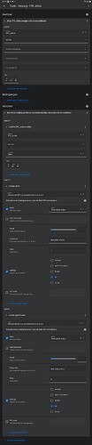

Hier ist der yaml-Code
alias: Tools - Heizung - TFK Jolina
  - entity_id:
      - binary_sensor.tfk_jolina_contact
    trigger: state
conditions: []
  - if:
      - condition: state
        entity_id: binary_sensor.tfk_jolina_contact
        state: "on"
    then:
      - alias: Fenster offen
          device_id: 4f341468cdf22578f850824fc10b5d58
          channel: 1
          parameter: WINDOW_STATE
          value_type: int
          value: "1"
        action: homematicip_local.set_device_value
    else:
      - alias: Fenster geschlossen
          channel: 1
          value_type: int
          value: "0"
