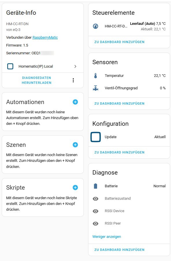

Habe testweise mein Thermostat (ohne IP) HA/RaspberryMatic hinzugefügt.
Wenn ich unter Einstellungen - “Geräte und Dienste” - Entitäten nach dem Thermostat filtere, wird folgendes angezeigt. Sollte hier etwas mit Offset stehen und dies gibt es dann bei den ohne IP nicht oder habe ich falsch gefiltert/gesucht?
Update
Laut der Anleitung vom HM-CC-RT-DN Thermostat kann ich die Offset-Temperatur am Thermostat einstellen (± 3,5 Grad). Sollte es dann auch in HA diese Entität geben? Gibt es hier evlt. eine Art “erweiterten Modus”?
In den Entwicklerwerkzeuge ist der Eintrag Offset vorhanden. Als Entität wird er mir aber z.B. bei Automationen nicht angezeigt.

Geh mal auf die Übersicht der Integrationen, da auf Homematic Local und dann auf eins der Geräte. Das sollte dann ca so aussehen.
Da bei Konfiguration mal „deaktiviere Entitäten“ anschauen, ob es was mit Offset, Verschiebung o. Ä. Gibt.
Hier ist leider auch nichts dabei. Sieh anscheinend schlecht aus für mein Vorhaben.
