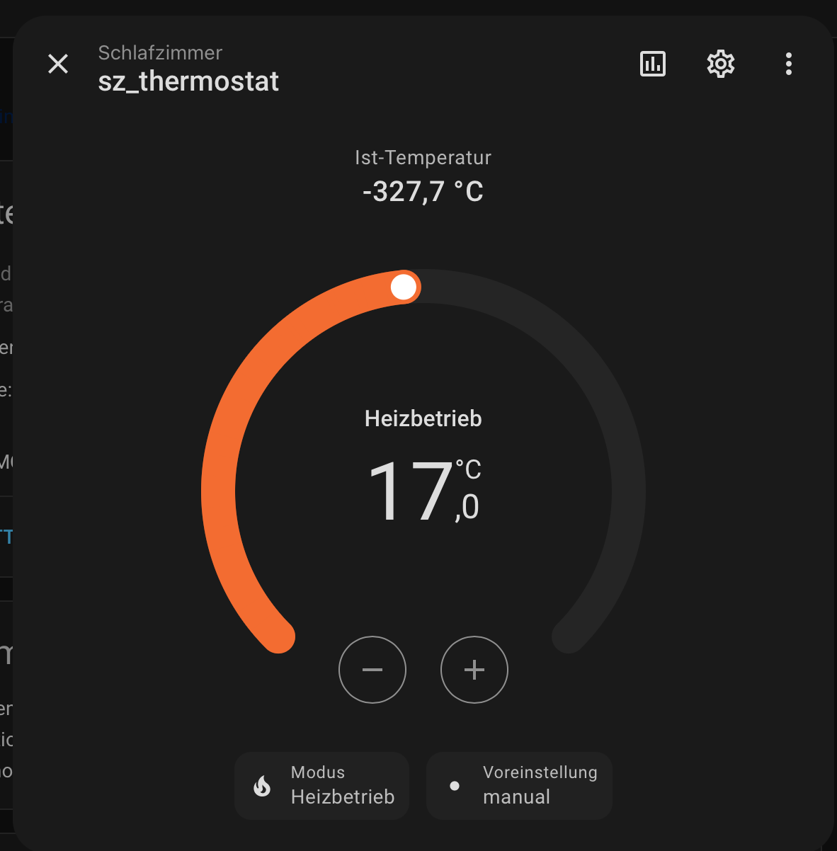

  1. Es heizt nur noch ohne abzuschalten (mittlerweile physisch deinstalliert)
  2. Es reagiert überhaupt nicht auf Bedienung (Drücken oder drehen, Display bleibt aus)

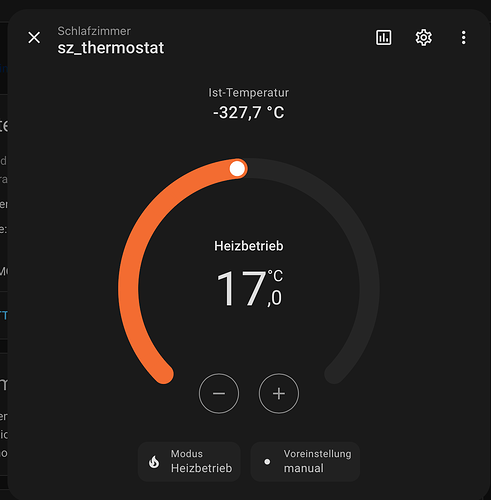

  3. In HA wird eine Ist-Temperatur von -327,68°C angezeigt

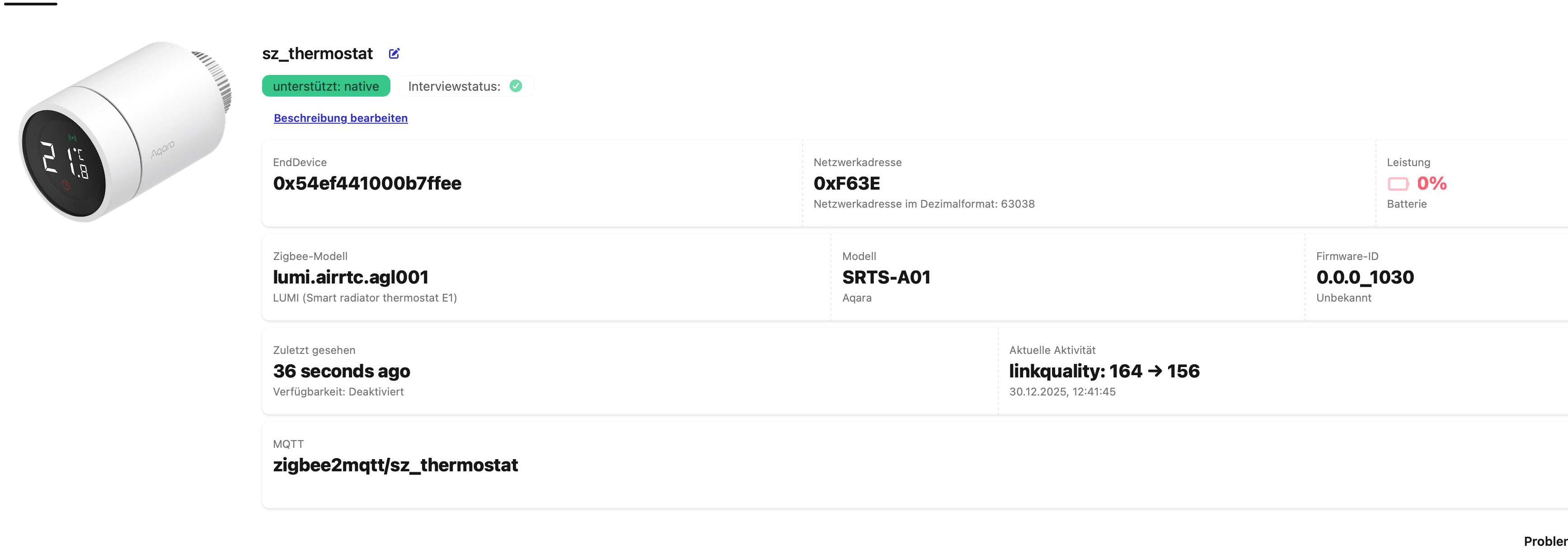

  4. In HA wird die Batterie mit 0 % angezeigt
  5. HA bekommt aber neu Daten zuletzt gesehen wird alle par Minuten aktualisiert.

Mich wundert halt das trotz der Falschen Werte das Gerät ja noch in Zigbee2MQTT hängt.
Frag mich warum das Display wieder gehen soll nur weil ich es auch HA deinstalliere.
Was für Werte wurden denn vom TRV an MQTT übermittelt?
