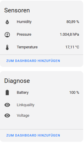

Zur Info, ich habe den hier im Einsatz: AQARA WSDCGQ11LM
mit folgenden Entitäten:

@harryp
Dein Bild zeigt den Temperatur/Feuchtigkeitssensor - mir geht es um den Thermostat.

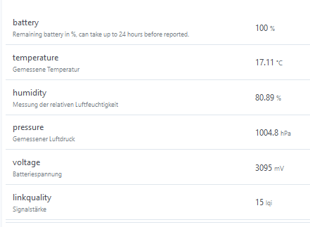

Moin Harryp,
die Sensoren habe ich auch im Einsatz (Z2M). Ich habe aber eine andere Diagnose Anzeige.
Linkquality und Voltage sind versteckt und ich kann sie deshalb nicht anzeigen.
grafik
In Z2M stehen die Daten aber zur Verfügung.
grafik
Hast du da ein “besonderes” Setup?
Gruss
Hajot
PS: Hat sich erledigt. Sensor aktivieren hilft !!!
