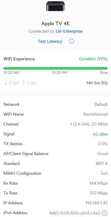

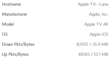

vielen lieben Dank für Deine Hilfe. Anbei mal ein Printscreen aus der Unifi-Umgebung des Gerätes:

Vorrangig sollten wir erstmal die IP Adresse von HA fixen, denn das könnte schon das Problem sein. Die Konfig von ATV in Unifi passt soweit und sieht gut aus.
Du nutzt soweit ich sehe im Wesentlichen das Subnetz 192.168.1.xxx

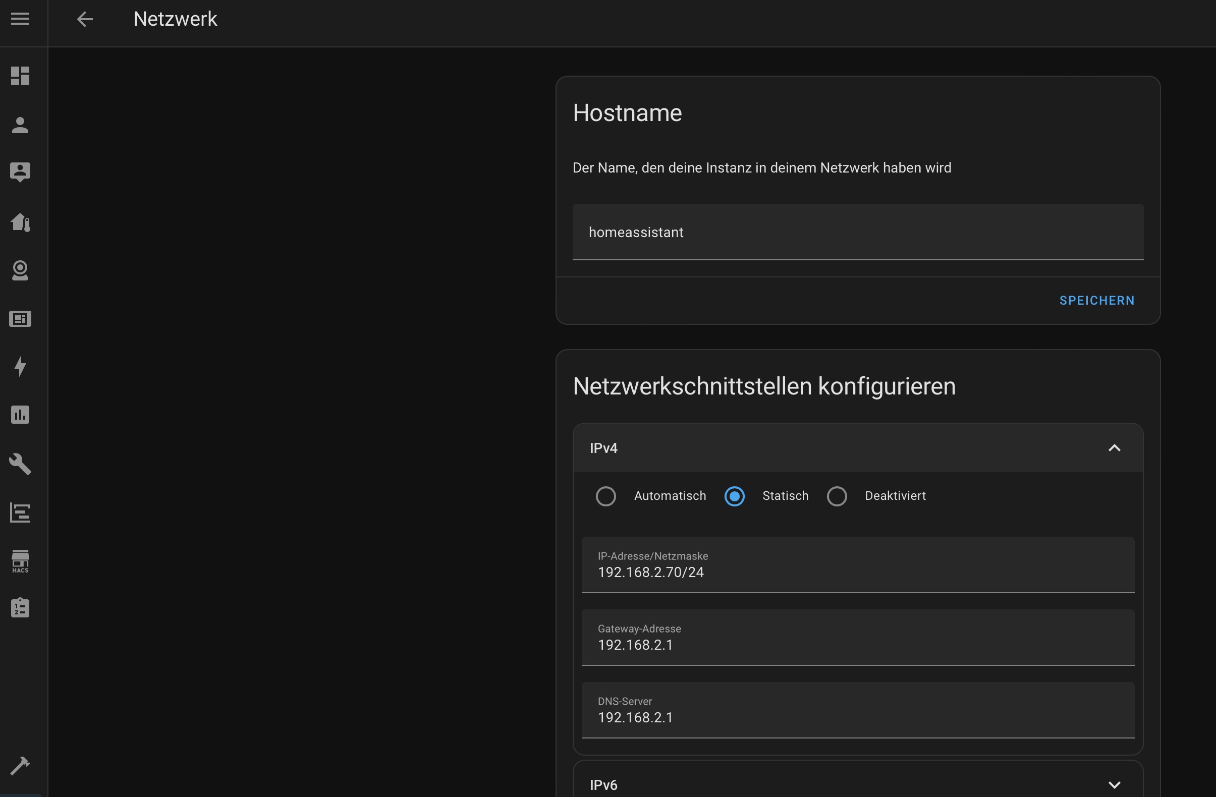

Hier noch ein Screenshot wo die IP Adresse von HA fest gelegt wird. Das wäre besser geeignet als in der Unifi Umgebung, da hier die Gefahr besteht, dass Du versehentlich den VM-Server auf diese IP Adresse fest legst und das wäre dann fatal für die darunter liegenden Container …

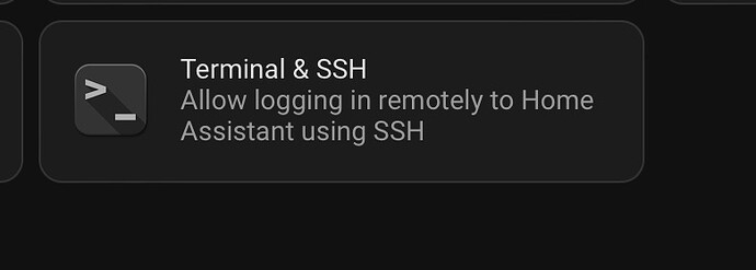

Bzgl. “ping” in HA meine ich das AddOn (siehe Bild). Damit kannst Du eine Telnet Session aufmachen und von dort einen Ping / Trace Route zu deinem ATV absetzen. Damit ließe sich der Fehler ebenfalls weiter eingrenzen
