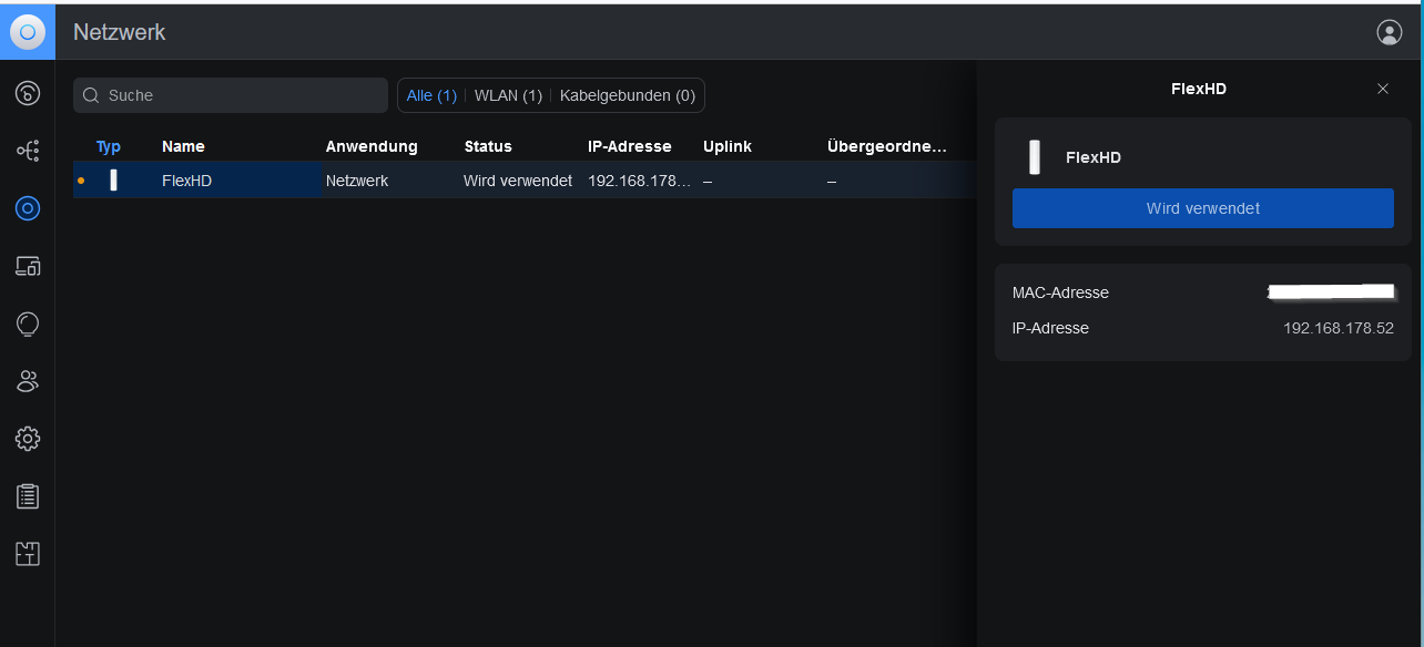

Ich kann die APs über diese Software verwalten
grafik
das hat soweit ich sehe keine eigene IP, nur Benutzername und Passwort, die APs da drin 8wenn man sich eingeloggt hat haben IPs, aber keine Benutzernahmen und Passwort.
darum komme ich da nicht weiter. :astonished:

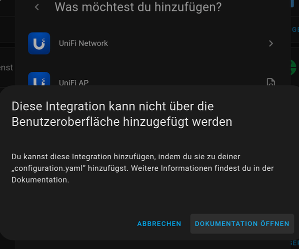

Für die Integration UniFi Network, brauchst du in deinem Netzwerk einen UniFi Controller. Das ist quasi eine Server-Software, die permanent läuft und deine UniFi Geräte konfiguriert und überwacht. Diese kann auf einem Windows-PC, NAS, usw. oder eben auch mit dem Addon UniFi Network Application in HA laufen.
Läuft der Controller, legt man dort einen User an, der soweit alle Rechte hat, aber ohne 2FA. Damit meldet man sich in der UnFi Network Integration an.
Die UnFi AP Integration ist meines Wissens nur über die Configuration.yaml zu konfigurieren.

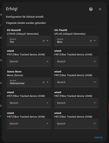

Nachtrag: 8443 geht :smiley:
ich bin drin.
Vielen Dank!!!
