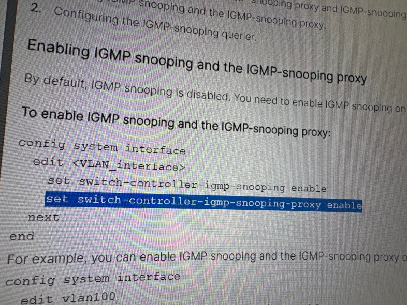

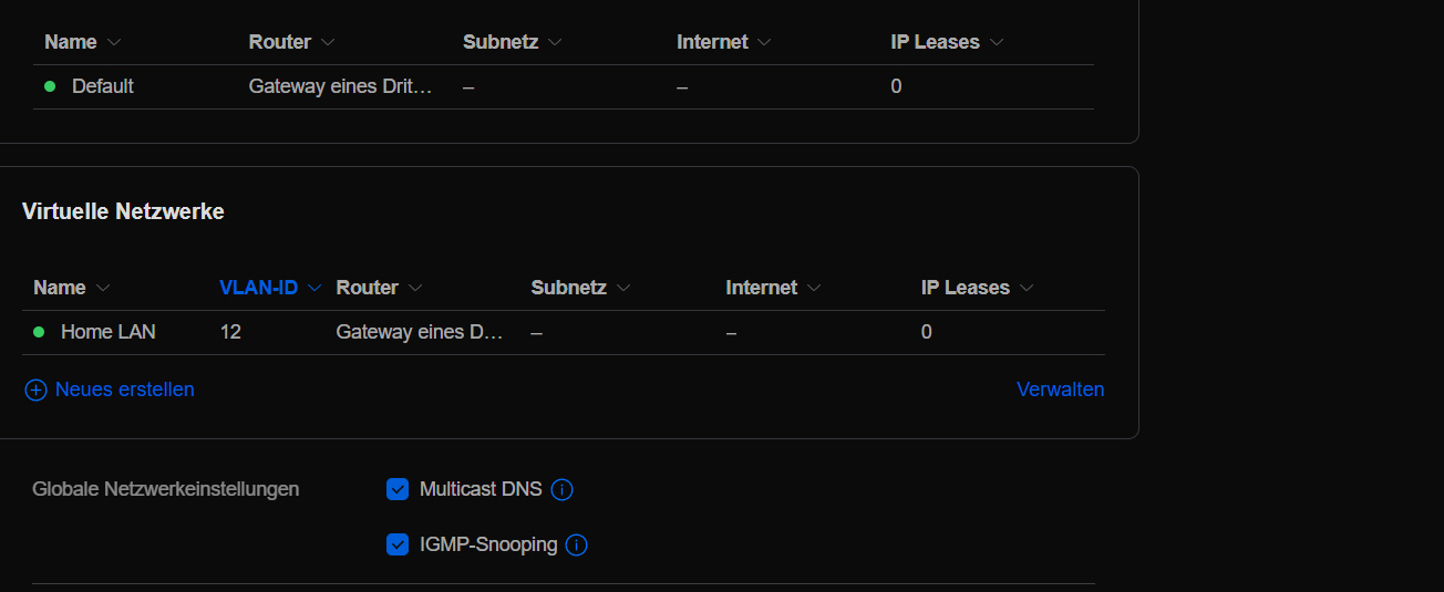

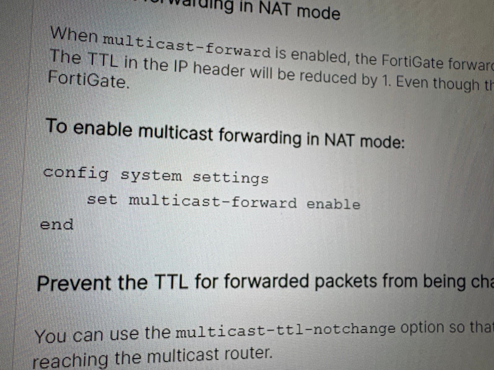

Habe noch folgende Anpassungen vorgenommen. Leider immer noch ohne Erfolg…
Ich arbeite nicht mit Unify Geräten. Aber ich sehe nur ein VLAN. Es müssten ja, bei der Unterteilung in IoT und alle anderen mindestens zwei VLANs sein.
Wenn du in UniFi einige Geräte hast und in deinen anderen Gateway dann musst du statische Routen erstellen damit die Geräte untereinander reden können. Ansonsten kennt dein Gateway ja garnicht das subnet von deinem Vlan.
