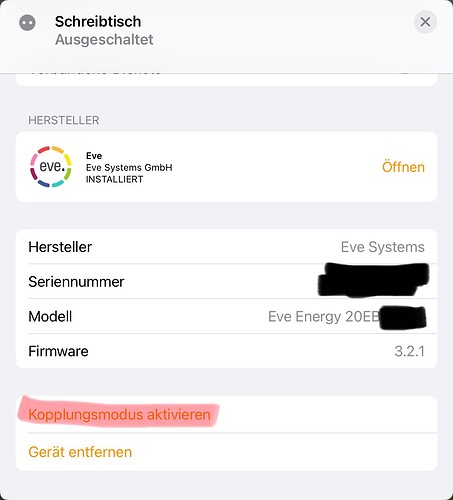

Die Home Apps greifen alle auf das gleiche HomeKit System zu, also ist fast alles aus Apple Home auch in anderen HomeKit Apps verfügbar :wink: . Das reicht bei HA aber nicht, da muss alles direkt integriert werden, so viel dazu. Wenn bei Dir alles Matter ist, dann kannst Du es auch in verschiedene Matter fähige Systeme einbinden. Bei HA musst Du zuerst den Matter Server unter den Add-ons installieren. Multi-Admin in Matter dient dazu, Geräte, die bereits in ein System eingebunden sind, über dieses System mit anderen Steuerzentralen zu teilen. Dazu wird in den Geräteeinstellungen der Kopplungsmodus aktiviert, wodurch das Device einen zusätzlichen Integrationscode erhält.

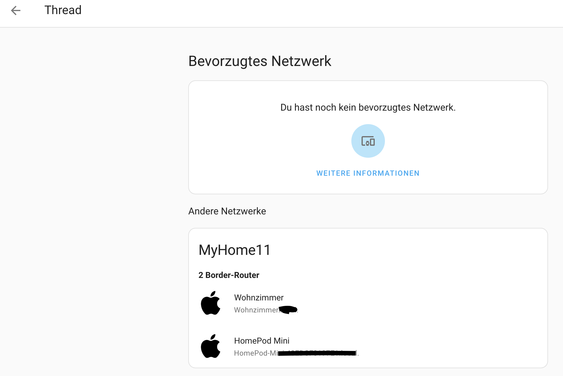

Allerdings stehe diese nicht bevorzugte Netzwerke.
Wenn ich habe unter Matter schaue sehe ich 3 Geräte die ich über den Apple Kopplungsmudos hinzugefügt habe.

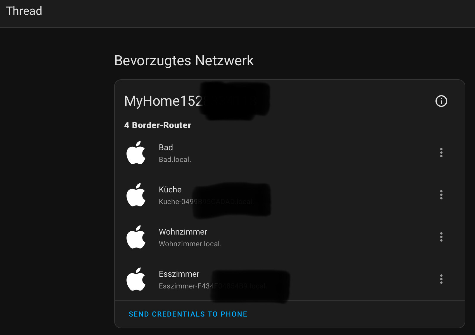

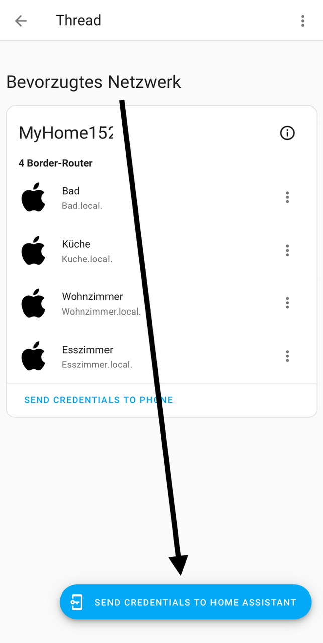

Ich bin mir sicher, dass es für Dich besser ist, wenn Du das alles selbst recherchierst und einrichtest, damit Du Dich auch bei Problemen oder Systemänderungen zurechtfindest! Dein Ziel ist nicht mehr weit, jetzt musst Du nur noch das bevorzugte Thread Netzwerk einrichten. Damit die Thread Geräte per HA von Deinen Apple Border Routern gesteuert werden können, musst Du den HA in das Apple Thread Netzwerk aufnehmen. Dies funktioniert nur über die Home Assistant App auf einem iOS/iPadOS Gerät und nicht über die Webansicht.
