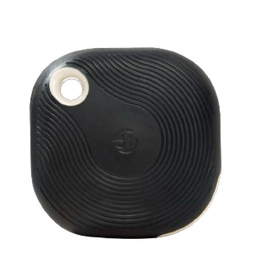

Wie wäre ein Shelly button? Die erste Version wurde scheinbar eingestellt. Aber gibt einen Nachfolger.
Kann man auch in die Handtasche werfen oder an den Schlüsselbund machen … Kann als beacon fungieren. Damit muss man ihn nicht bedienen, könnte es aber. Und es ist unabhängig von Smartphone und Co
Ich habe schon viel herumexperimentiert mit einer Anwesenheitserkennung per Smartphone.Das funktioniert zwar, ist mir aber auf Dauer nicht zuverlässig genug. Da ich im ganzen Haus eh einige Shelly Plug s Gen 3 und Shelly Power Strip 4 Gen 4 in Gebrauch habe, wollte ich es mal mit den Shelly Blu ZB Buttons versuchen. Im HA habe ich die Integration “Bermuda BLE Trilateration” installiert. Damit bekommt man für jeden Button eine Zuhause/Abwesend-Entität. Dann muss man noch mit der Shelly-App “Shelly Debug” jeden Button einmalig in den Beacon-Modus flashen, damit er alle paar Sekunden ein Signal sendet. Ich habe mittlerweile vier in Betrieb, drei am Schlüsselbund von mir, meiner Frau und meinem Sohn, und einer im Auto als Garagentoröffner. Und es funktioniert seit 4 Wochen tadellos ohne jeden Fehler und komplett ohne Smartphone.
