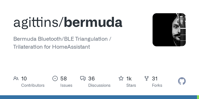

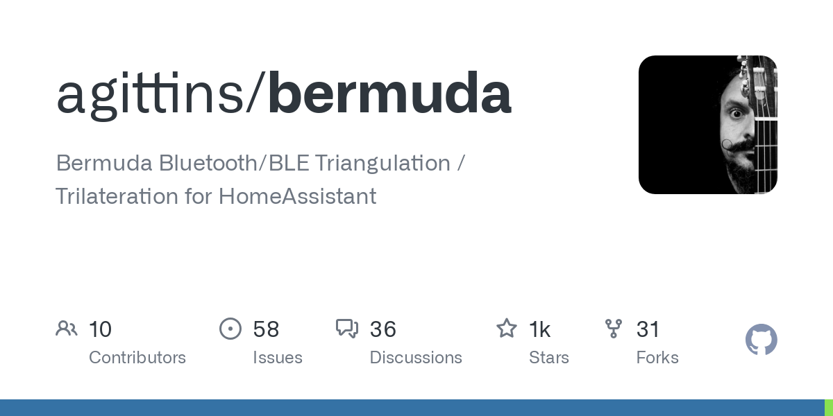

Evtl. könnte man mit der Bermuda-Integration was erreichen, also nicht nur ein Bluetooth-Signal sondern eine Triangulation über die Feldstärken.
Ob das aber so genau wird dass man die Position im Raum/vor der Tür erfassen kann bezweifele ich.
Wie @phettsack schon schrieb, kannst Du über
oder ESPresence die Anwesenheit feststellen. Mindestens mit Bermuda funktioniert dies auch mit Shelly Geräten.
