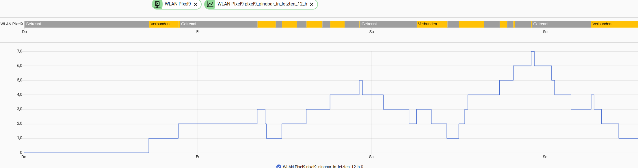

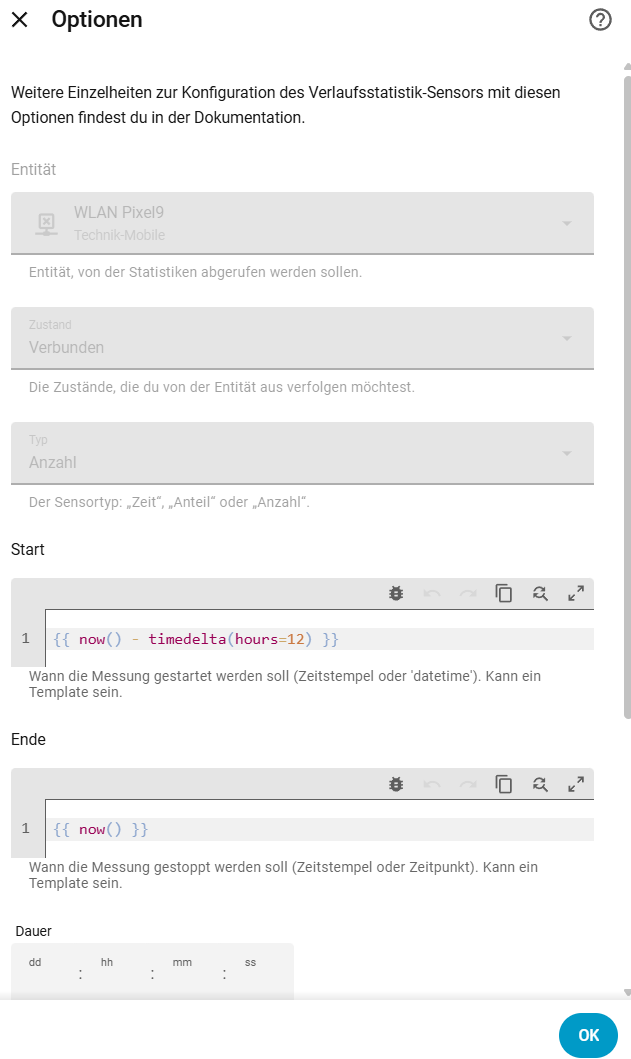

Einige der HA Aktionen bei uns hängen von Ihrer echten Abwesenheit ab und hier behelfe ich mich mit einem Verlaufssensor des Pings.
Wenn der 0 ist, dann ist sie seit 12 h nicht mehr zu Hause…oder hatte seit 12 h das WLAN nicht an.
Wenn sich irgendwelche HA Aktionen alleinig mit Deiner Frau in Beziehung stehen, könnte man das koppeln.
