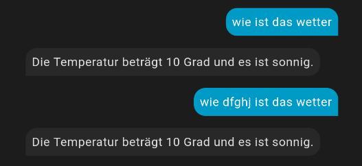

bzw. mein Beitrag danach mit wildcard:
Hab den Trigger noch mal überarbeitet:
- trigger: conversation
command:
- Wie [{wildcard}] ist (das Wetter|es draußen)
In {} kann man Wildcards machen die man später verarbeiten kann(was ich hier aber nicht mache), da ich noch [] außen drum habe muss da aber nichts sein.
Jetzt kann an der stelle jedes Wort oder Buchstabensuppe sein:
[grafik]
Also egal mit welchen Adjektiv man fragt: Es kommt eine Antwort!
