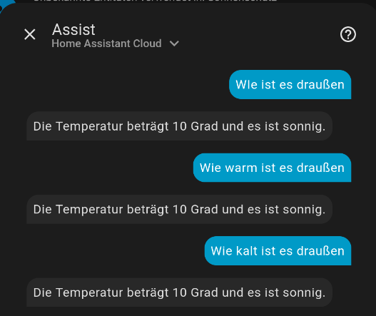

habe mir jetzt auch so eine Automation gebaut: (klick zum aufklappen)

Kleiner Tipp: bei meinem Command: Wie [warm|kalt|gut|schlecht] ist (das Wetter|es draußen) funktionieren die fragen:
  • Wie ist es draußen
  • Wie warm ist es draußen
  • Wie kalt ist es draußen
  • Wie gut ist es draußen
  • Wie schlecht ist es draußen
  • Wie ist das Wetter
  • Wie warm ist das Wetter
  • Wie kalt ist das Wetter
  • Wie gut ist das Wetter
  • Wie schlecht ist das Wetter
Sachen in [] sind optional, in () muss eins zustimmen.
