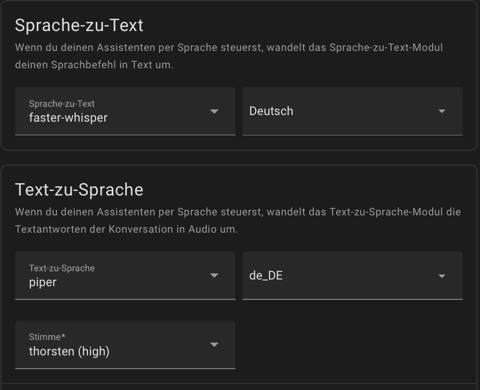

Die Kombination mit Piper und Whisper läuft bei mir mit dem Home Assistant Voice sehr gut.
Geräte steuern wie Licht ein und ausschalten egal ob die Nennung der Licht Entität ( Alias) oder den Raum erfolgt keine Sekunde nach absetzen des Sprachbefehls. Das gleiche bei Aktivierung von Szenen oder das Starten von Skripten.
Welches Sprachmodell hast du denn auf welcher Hardware laufen? Ich hatte das mal auf einem Pi5 mit einem der kleinsten Modelle versucht, aber das Ergebnis war eher ernüchternd, auch was die Erkennung anbelangte. Mit Speech to Phrase funktioniert es bei mir so lala, ist aber auch nicht wirklich der Kracher, zumal damit lediglich eine Sprachsteuerung möglich ist (also: “mach das Licht an” oder “fahr die Jalousien runter” und ähnliches), aber keine komplexeren Aufgabenstellungen.
Bildschirmfoto 2025-12-22 um 10.50.58
Homelab Server (Proxmox) i9-13900H, 20 Cores, 96GB RAM
Home Assistant VM: 6 cores, 4GB RAM
Also ein wenig potenter als ein Pi5.
OK, damit klappt’s wahrscheinlich deutlich geschmeidiger ;-). Hast du whisper als Addon laufen und die Auswahl des Modells auf “auto”?
So schaut es aus.
