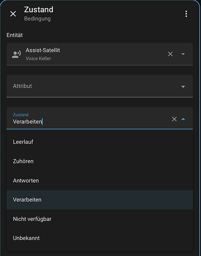

Bei dem Home Assistant Voice, hast Du eine Assist Entität (assist_satellite.xyz), die angibt ob dieser gerade aktiv ist oder nicht.
Diese Entität könnte man als Bedingung verwenden.

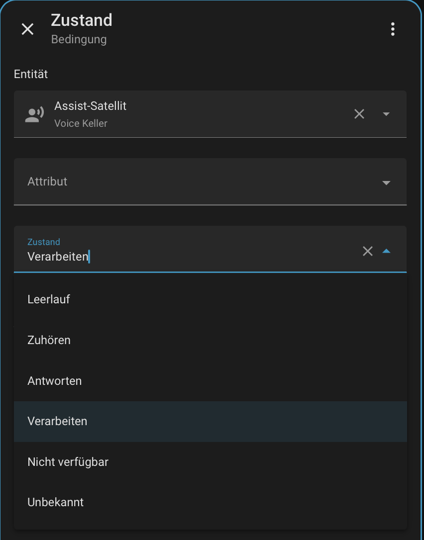

Eigentlich habe ich es anders gemeint.
Das sind ja die möglichen Zustände, die ein Satellit einnehmen kann.
Wenn Du jetzt möchtest das die Stehlampe im Schlafzimmer eingeschaltet wird, wenn der Satellit im Schlafzimmer verwendet wird und die Stehlampe im Wohnzimmer eingeschaltet wird, wenn der Satellit im Wohnzimmer verwendet wird, musst Du nur wissen, welcher Satellit aktuell mit der Verarbeitung beschäftigt ist.
Das heisst Du fragst ab sich der betroffenen Satellit gerade im Zustand Verarbeiten befindet und je nach dem welcher gerade eine Anfrage bearbeitet, dementsprechend wird die zughörige Aktion ausgeführt.
Dann sollte die Aktion so aussehen.
