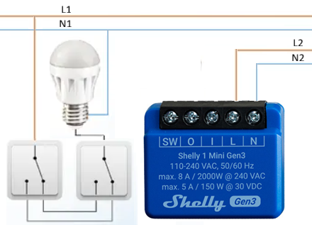

Guten Tag, ich habe einen Lichtschalter welchen ich smart bekommen möchte. Ich habe bereits mehrere Lichtschalter mit einem Shelly 1PM Mini Gen3 angeschlossen und diese funktionieren einwandfrei. Das Problem bei diesem Lichtschalter ist, das die Stromversorgung für den Shelly von einer anderen Sicherung kommt, wie die Stromversorgung der Lampe. Da ich in einer Mietswohnung bin und ungern die ganzen Wände aufspitzen möchte kann ich dies leider nicht ändern. Die Lampe ist also an Sicherung 1 und die Steckdose, welche für die Stromversorgung des Shelly dient, ist an Sicherung 2. Diese beiden Stromkreise dürfen sich ja nicht kreuzen da es sonst einen Kurzschluss gibt, weshalb ich einen Shelly 1 Mini Gen3 mit den potentialfreien Kontakten (I und O) verwende.
Ich habe es nun so angeschlossen: L/N von der Steckdose, I vom Lichtschalter, O zur Lampe und SW leer gelassen. Dies funktioniert auch soweit, bis auf das Problem, das ich nur den SW-Input sehe und somit das Relay nicht über einen Lichtschalter steuern kann. Kann ich dies umkonfigurieren oder wurde hierbei etwas falsch angeschlossen?

Hallo, anbei ein Schaltplan.
Welches Relay wurde dafür in frage kommen, ich kann leider kein Relay finden mit einem potentialfreien SW-Eingang und für den I-Eingang kann ich keine Option finden, um ihn zu konfigurieren
Wäre es nicht deutlich simpler einfach, den Shelly auf den Stromkreis der Lampe zu klemmen?
Ja das wäre es, so habe ich es auch bei allen anderen gemacht. Aber das Problem hierbei ist, das der Stromkreis der Lampe bei Lichtschalter 1 gespeist wird und der Lampendraht ja erst bei Lichtschalter 2 vorhanden ist wo ein anderer Stromkreis bei der Steckdose ist. Ohne weitere Kabel zu ziehen was ich in der Mietswohnung nicht machen will, besteht diese Möglichkeit leider nicht.
