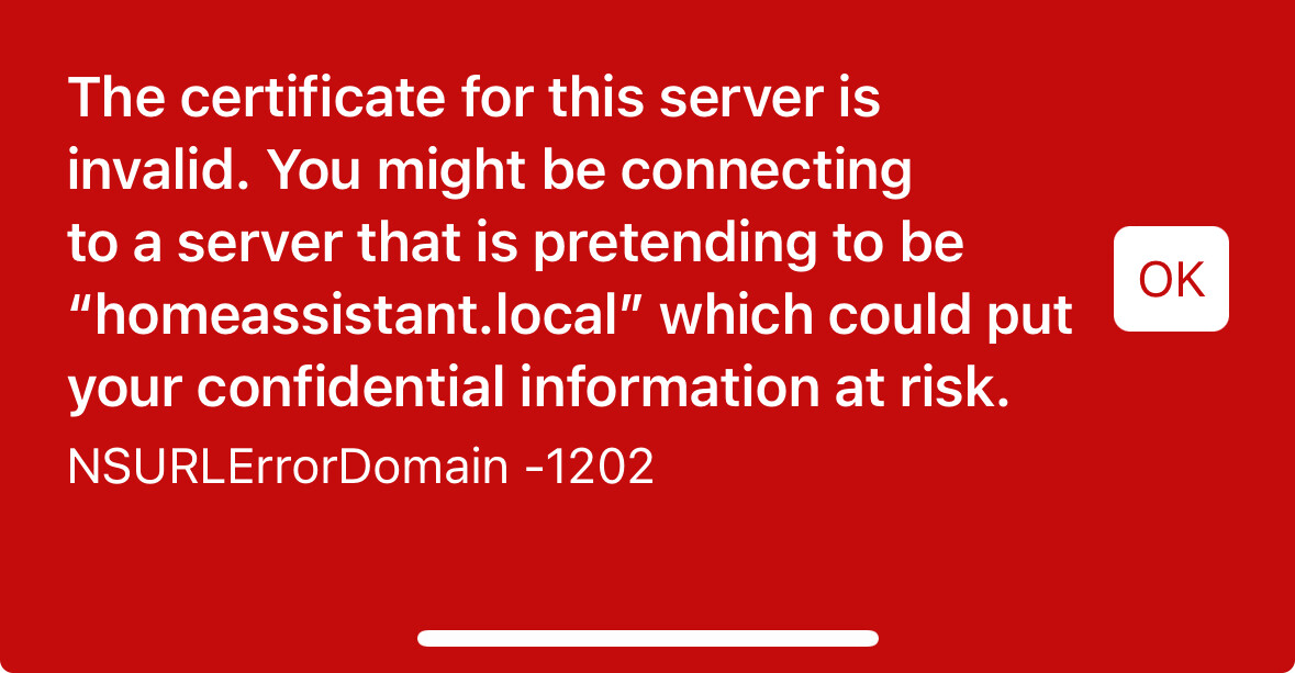

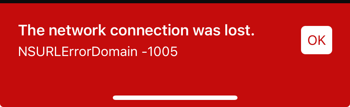

Auch dieses Mal funktioniert nach einem Update des Supervisors die Anmeldung auf den nicht mehr. Ich nutze einen Raspberry Pi4. Ich habe hier mal die Fehlermeldung angehangen. Woran kann es liegen. Selbst wenn ich versuche über die IP-Adresse:8123 reinzukommen schlägt die Verbindung fehl. Ich hoffe ihr könnt mir helfen. Vielen Dank schon einmal.

Ich hatte mal einen externen Zugriff eingerichtet der nie funktioniert hat. Es ist aber auch „verbinde über interne URL“ eingestellt. http://homeassistant.local:8123 habe ich auch versucht
Edit: ich habe die externe url jetzt mal entfernt. Jetzt kommt auch ein anderer Fehlercode

Versuch es mal mit https:// - denn scheinbar hast Du ein Zertifikat hinterlegt.
Wenn ich von http auf https ändere bei interner IP kommt wieder folgende Fehlermeldung.
Es bleibt die Frage nach dem Zertifikat…
Sorry, aber wie finde ich das, bzw wo finde ich die benötigte Angabe zum Zertifikat?

Sieht für mich sehr nach einem Apple-Problem aus.
Zumindest wenn ich nach
nsurlerrordomain-fehler-1202
google.
https://192.168.0.188:8123/ solltest Du im Browser aufrufen. Wahlweise https://homeassistant.local
Du hast offensichtlich ein Zertifikat hinterlegt. Daher funktioniert die unverschlüsselte Verbindung nicht mehr.
Im Browser wird es auch eine Sicherheitswarnung geben, die Du allerdings manuell übergehen kannst.
