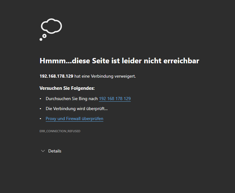

Wenn ich meine HA URL eingebe, bekomme ich diese Meldung hier:

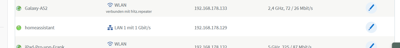

Meine Fritz Box zeigt auch den HA an:
Ping ist auch OK:
Hat von Euch einer eine Idee wie ich meinen HA aufrufen kann?

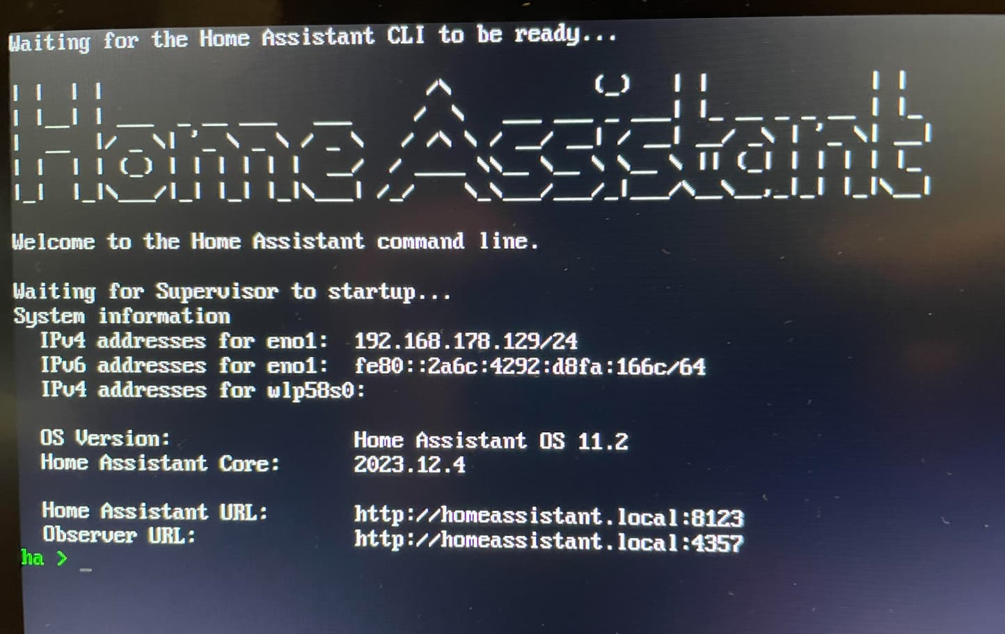

http://192.168.178.129:8123
Ja habe ich und in der Fritz Box habe ich auf feste IP eingestellt.

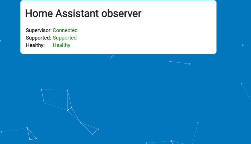

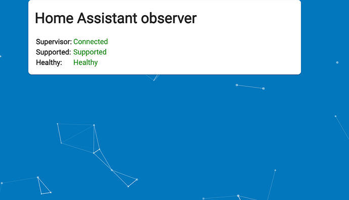

Das sehe ich auch noch bei der Observer URL:

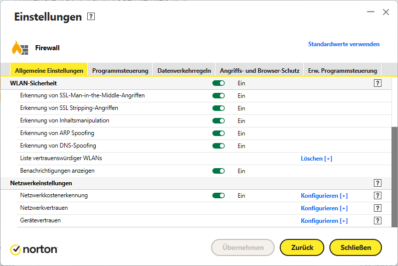

Hast du irgendeine Sperre/Firewall/Norton & Co. eingerichtet, die den Zugriff sperren könnte?
Stimmt, ich war gedanklich noch im anderen Thema, das sich um externen Zugriff handelte :see_no_evil: Sorry

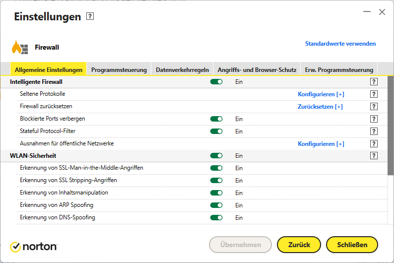

Stimmt das könnte es auch sein, nutze Norton 360.
Scroll down
Meine Firewall Einstellung-Start.
Wo mĂŒsste denn was eingetragen werden, ist alles auf Standard von Installation?
Danke
Kenne norton nicht aber kannst du das nicht kurzfristig zum testen komplett deaktivieren?
Ich kenne und nutze Norton auch nicht. Aber vermutlich bei Datenverkehrsregeln. Aber wie schon @maxe gesagt hat: Zum Test mal fĂŒr 10 Minuten KOMPLETT deaktivieren.
Er kann ja aber auch nicht mit anderen GerĂ€ten darauf zugreifen, auch nicht mit dem Smartphone. Daher glaube ich nicht, dass es das ist, sondern ein Problem bei den Netzwerkeinstellungen oder ein Config-Problem in HA. Aber probieren geht ĂŒber studieren.

Ich hatte vorher (einige Stunden vorher, daher kam ich anfangs nicht darauf) eine feste IP-Adresse eingestellt. Und dabei tatsĂ€chlich die Netmask auf 255.255.255.255 eingestellt. Mit dem logischen Ergebnis, dass praktisch kein Zugriff mehr auf den Server möglich war. Einzig mein Browser-Fenster, das vorher bereits geöffnet war, arbeitete weiter. DarĂŒber konnte ich diesen Fehler letztendlich korrigieren.
