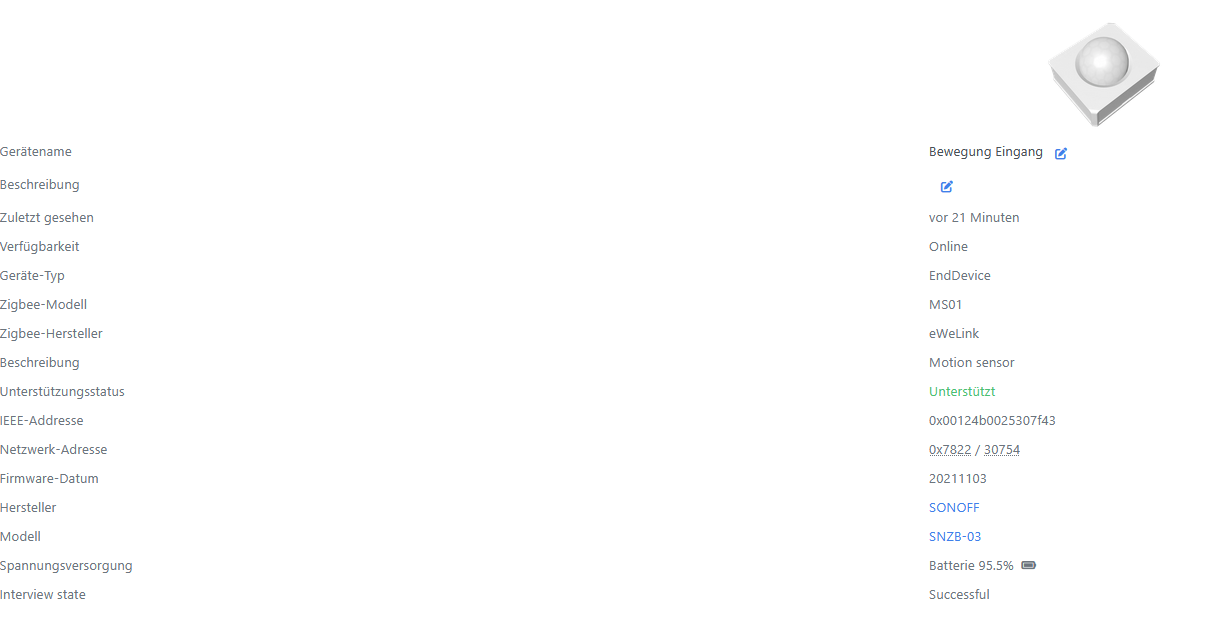

Es handelt sich um folgende Geräte:
2 sind noch in der Liste und funktionieren. 2 andere werden nicht erkannt und kommen auch nicht in den log. So als wären sie nicht im Paring mode. Wie gesagt, in einer anderen Instanz von Has mit usb stick kann ich sie problemlis an und abmelden.
