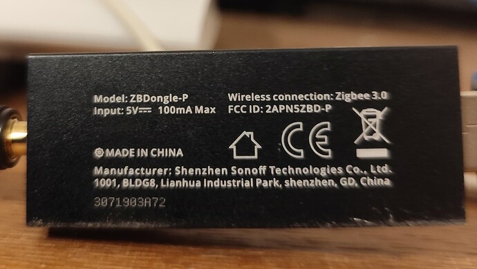

Der Stick ist ein Sonoff Zgbee 3.0 USB Dongle Plus, out of the box an USB-Verlängerung angeschlossen.
Ist es der Plus-P oder -E Dongle? Trag besser mal den langen USB-Pfad ein, unter Hardware “Gesamte Hardware” anklicken und als Suchbegriff Sonoff eingeben.
Wenn ich mal eine Vermutung abgeben soll dann ein Dongle-E weil der minimal günstiger zu bekommen ist als der Dongle-P. :slightly_smiling_face:
Falls es ein Dongle-E sein sollte muss es unter serial noch einen Eintrag:
    adapter: ember
geben und ggf. muss auch noch die Firmware aktualisiert werden. Siehe dazu z.B.:
Ansonsten gibt es hier im Forum ja jede Menge Beträge und Postings wie ein Dongle-E oder auch Dongle-P eingerichtet wird und wie dessen Konfiguration unter Z2M dann aussieht, bzw. aussehen muss.
Ich vermute mal, es ist ein Dongle -P:
Oder gibt es noch andre Methoden, das herauszufinden (außer den Stick aufzuschrauben und nach dem Chip zu schauen :wink:)?
