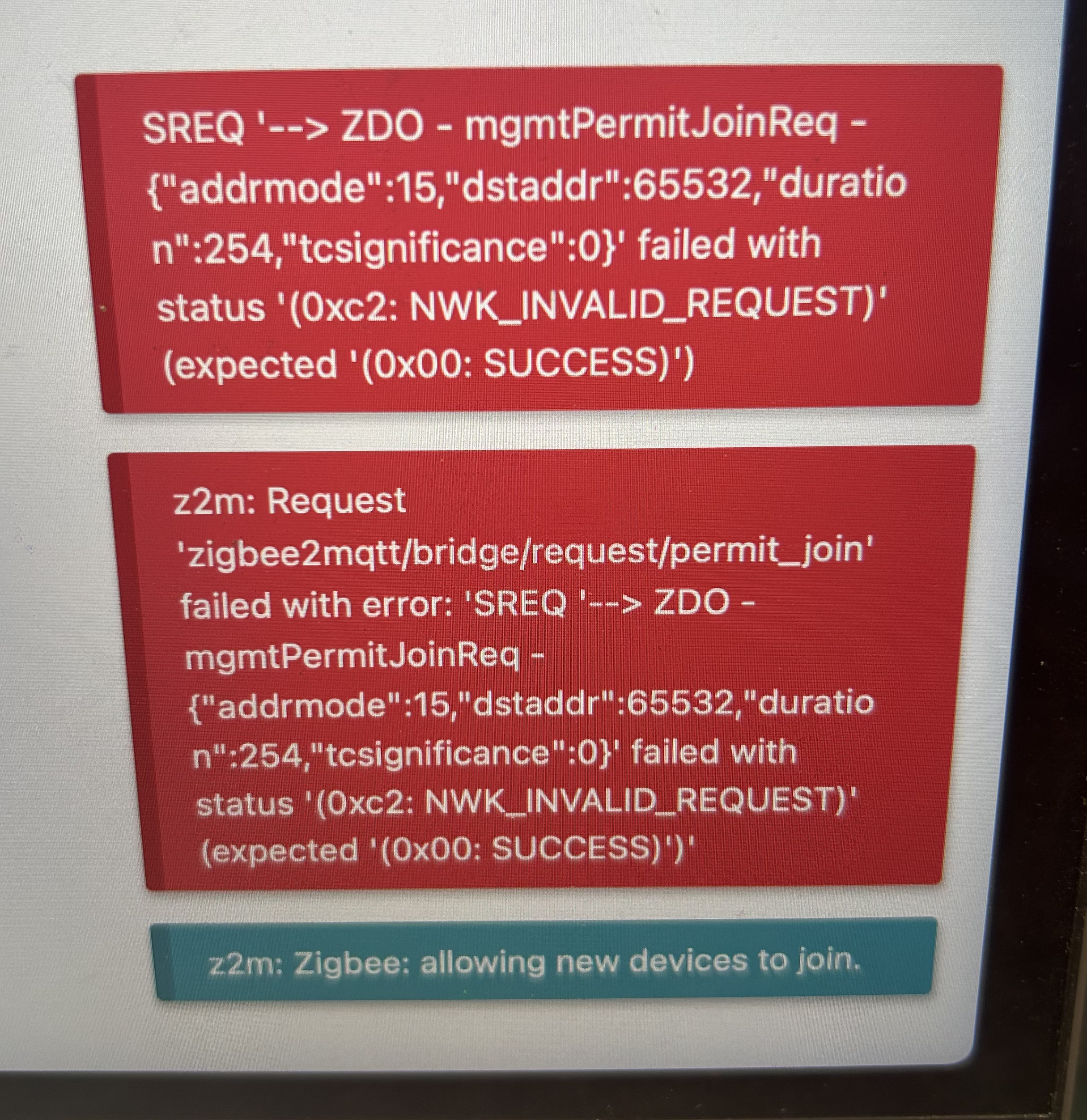

ich habe gerade das Zigbee2MQTT Addon ganz neu installiert, verwende den Sonor USB 3.0 plus Dongle.
Sobald ich “Anlernen aktivieren” klicke, kommt diese Fehlermeldung:
Was läuft da falsch?
Danke für die Hilfe,
Thomas

Sonoff?
Dongle-P oder Dongle-E? Die werden unterschiedlich konfiguriert.
Kommt der Fehler sofort oder erst wen du am Gerät das anlernen aktivierst.
Welches Gerät möchtest du anlernen? Ist das kompatibel?
Tobi
Sonoff, Sonor war Autokorrektur…
ZBDongle-P.
Wollte versuchen zum Beispiel einen Ikea Taster anzulernen, aber so weit bin ich ja nicht gekommen.
Thomas
erst einmal nichts zu Deinem Problem, es ist nicht gut, Fotos von Text als Bilder hier zu posten, wenn schon Screenshots, dann bitte das Screenshottool des Betriebssystems nutzen, aber auch in diesem Fall kann man das als Text hier posten, dazu musst Du nur ins Log von Z2M schauen
So und jetzt mal zum Problem
