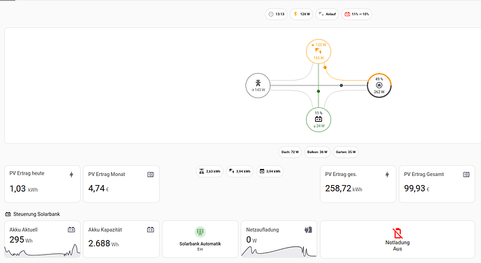

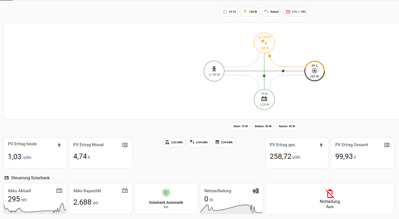

Anker Solix Nulleinspeisung mit Home Assistant – ohne Anker Smart Meter
Die eingebaute Nulleinspeisung der Solix funktioniert nur mit einem gekoppelten Smart Meter (Anker oder Shelly). Wer das nicht installieren kann oder will, hat mit Home Assistant eine vollwertige Alternative.
Meine Lösung: Ein Tasmota-Zähler am Hausanschluss liefert den Netzbezug, eine HA-Automation setzt daraus die Einspeisevorgabe der Solarbank – Ergebnis ist eine stabile Nulleinspeisung ohne zusätzliche Hardware im Sicherungskasten.
Zusätzliche Vorteile gegenüber der App-Lösung:
  • Kein Anker Smart Meter nötig
  • Akkumanagement nach Jahreszeit und Tageszeit
  • Prognosesteuerung via Solcast (nachts weniger entladen bei gutem Solartag morgen)
  • SOC-Schutz und Wintermodus
  • Spike-Filterung für kurze Lastspitzen
Voraussetzungen:
  • Home Assistant
  • Tasmota-fähiger Stromzähler (z.B. am IR-Lesekopf)
  • Anker Solix HA-Integration

In der Anker App steht das auf Eigenverbrauch und damit regelt die Anker SB ziemlich exakt auf Null. Ohne HA Automatisierung.
Die Solix-App läuft bei mir im Eigenverbrauch-Modus. Die eigentliche Nulleinspeisung übernimmt aber eine HA-Automation, die die Einspeisevorgabe dynamisch an den aktuellen Hausverbrauch anpasst.
