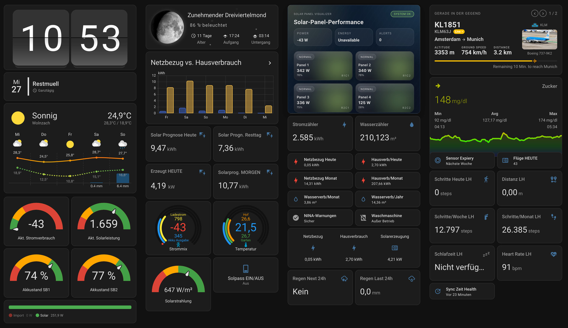

Anbei mal ein Screenshot meines alten Dashboards mit der SB 2 und den schönen Darstellungsoptionen für das Thema Solar und Strom:
