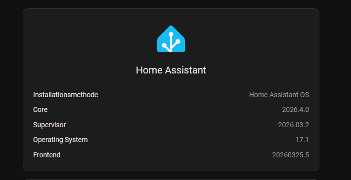

Ich habe einen HA auf eine Docker installiert, eine Datensicherung gemacht und dann denn de HA umgezogen auf einen PI 4 und nach Anleitung erfolgreich installiert. Die Datensicherung habe ich erfolgreich eingespielt bekommen und es ist auch alles sichtbar.
Nun zu meiner Frage: Ich sehe immer noch nicht die Add-Ons.
Liegt das an dem eingespielten Backup?
Muss ich alles zurücksetzen und dann neu aufnehmen damit ich die Add-Onssehe?
Also das richtige OS sollte es doch sein.

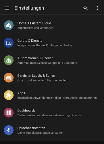

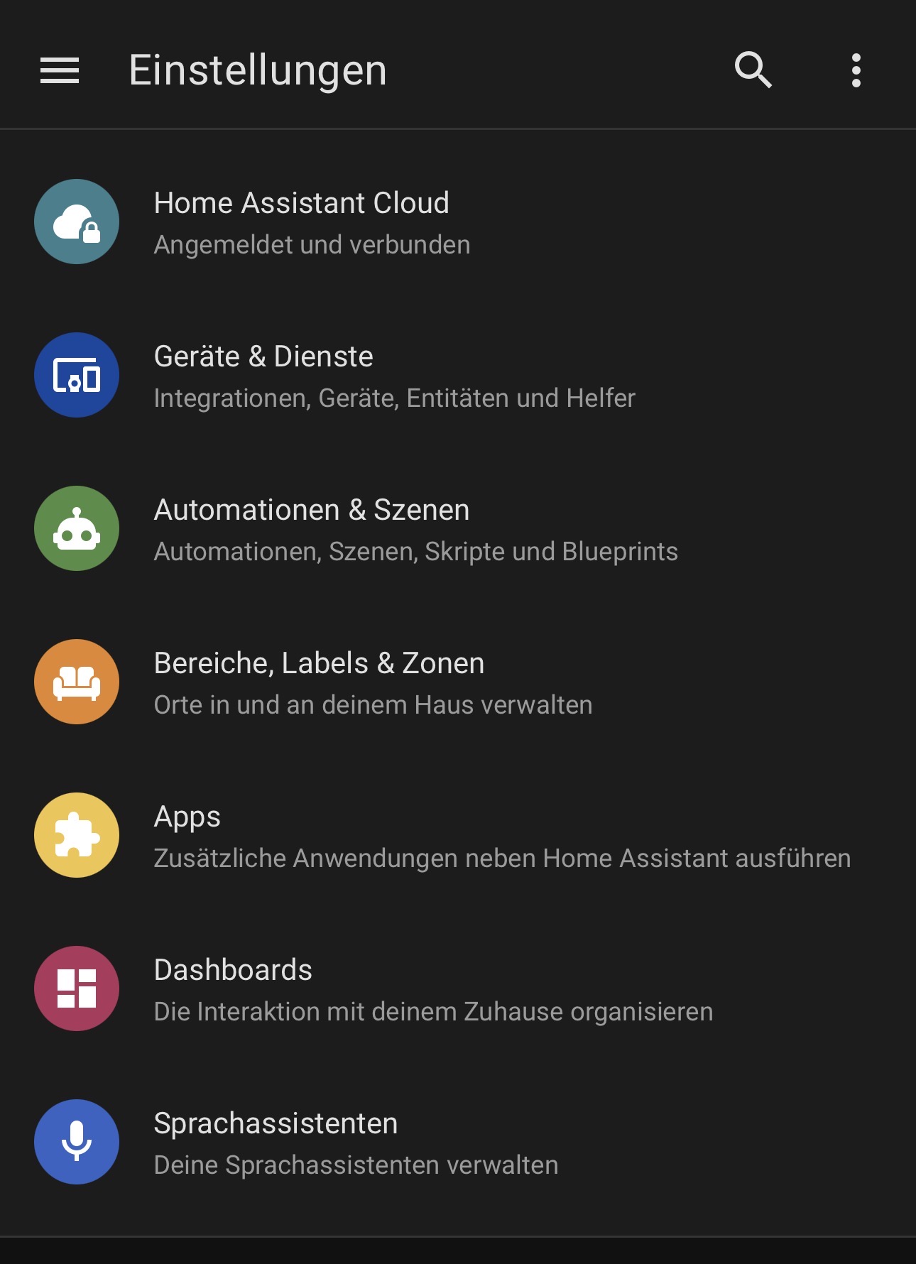

Add-Ons heißen jetzt Apps, guck mal danach
Danke aber die sehe ich im Menü auch nicht:
Du muss unter Einstellung gucken

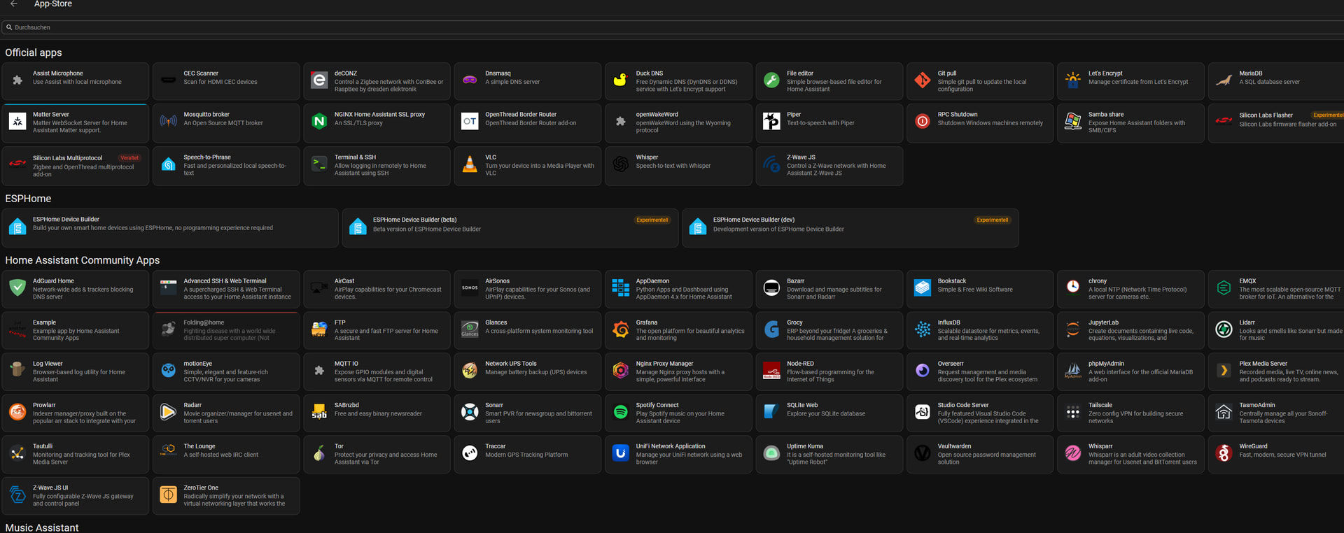

Ok das habe ich gefunden aber da finde ich ja nix mehr wenn ich etwas suche, oder muss ich da noch etwas hinzufügen?

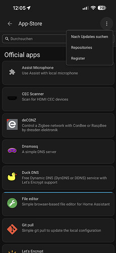

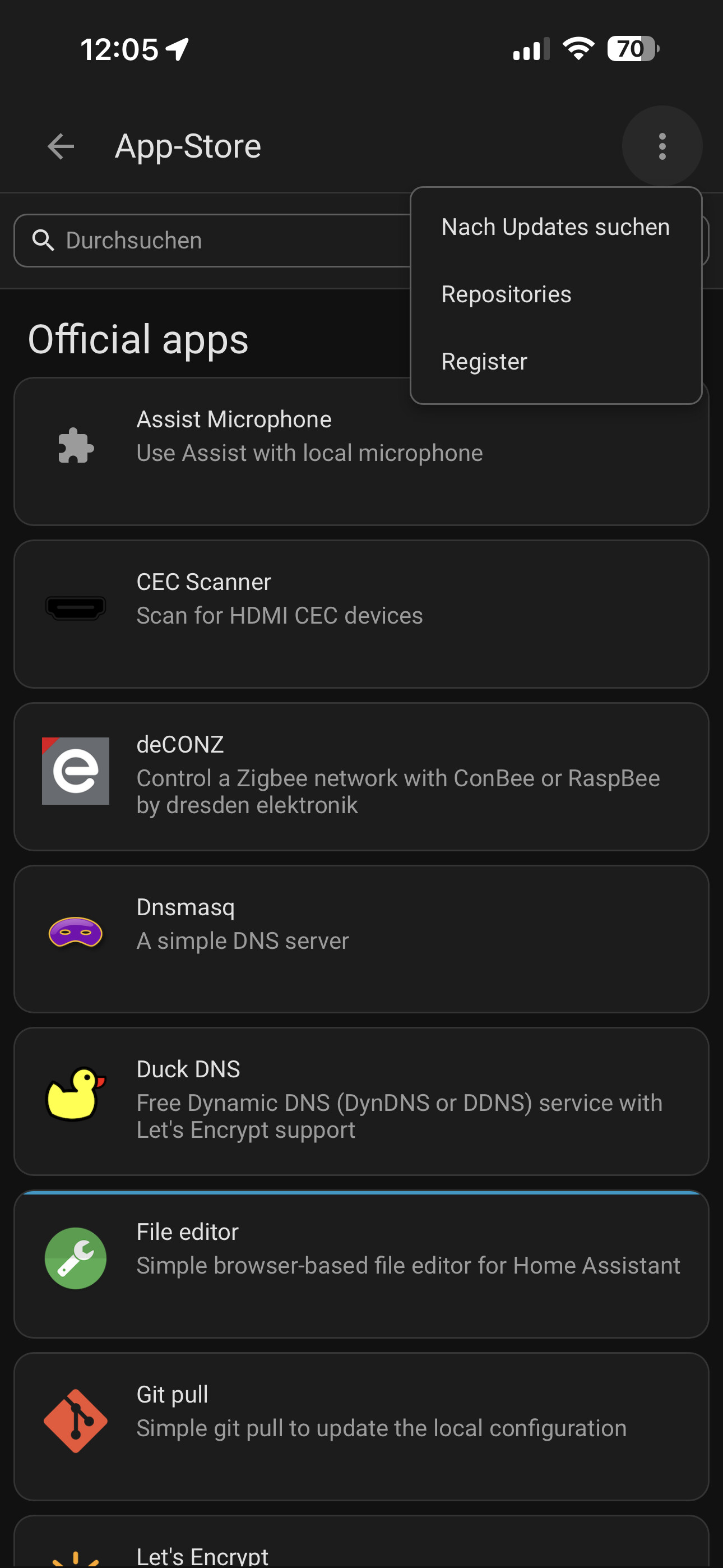

Viel mehr als das wird nicht angezeigt:
Was suchst du den? Das sind die Standart Apps (früher Add Ons) die in HA integriert sind

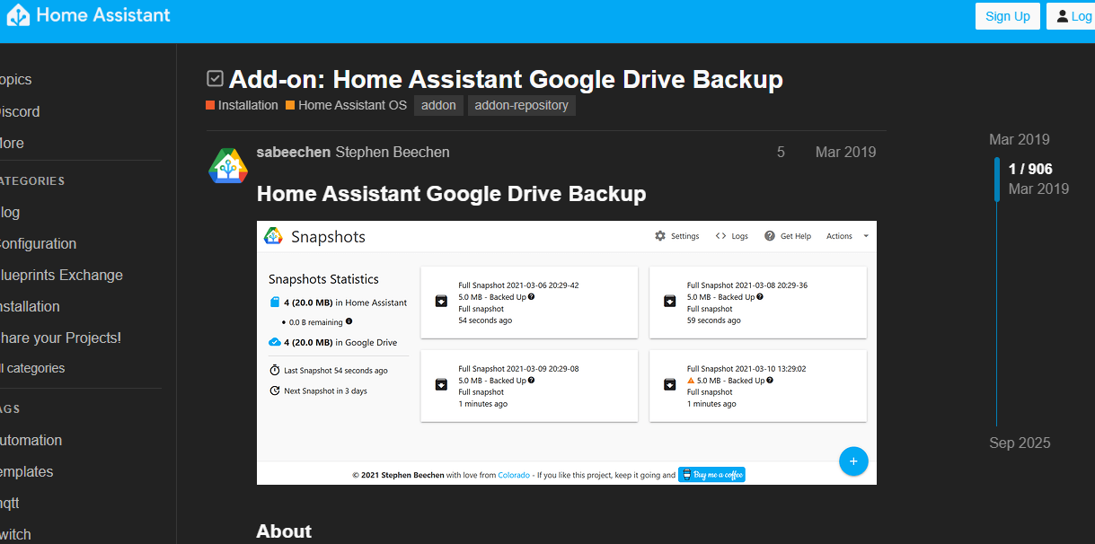

Wenn es nicht standart drin ist sondern custom musst du oben rechts auf die 3 Punkte und unter Repositories die URL hinzfügen.

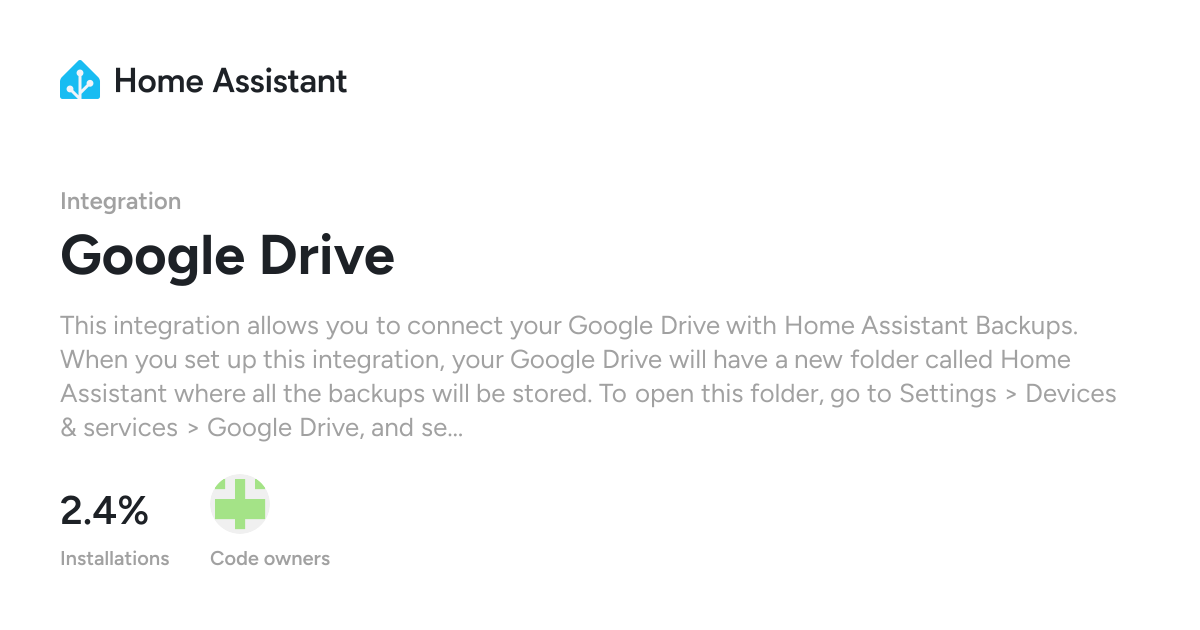

( Falls du Google Drive Backup willst, da geht auch so in Home Assistant mitlerweile, das Add On brauchst du nicht mehr)

ah ok und wie geht das ohne das add on?
Guck dir das mal an, sind ein paar Schritte.
Edit: Hier noch eine Schritt für Schritt Anleitung auf Deutsch
Und nochmals vielen Dank!
gerade eingerichtet und es funktioniert!
