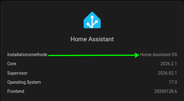

Ich bin Anfänger und habe heute einen NUC eingerichtet. Ich habe als erstes PROXMOx installiert => hat alles gut funktioniert. Dann wollte ich HA per Link (bash -c “$(wget -qLO - https://github.com/tteck/Proxmox/raw/main/vm/haos-vm.sh)”” installieren. Hat aber nicht funktioniert. Über das Forum habe ich einen anderen Link gefunden. HA wurde darauf installiert. Beim Einrichten habe ich festgestellt, dass mir das “Add-on” Icon fehlt. Was kann ich nun machen? Danke und Grüße
Addons heißen seit dem 2026.2 Update Apps.
“Apps” sind leider auch nicht da
ich habe Home Assistant Container installiert. Was kann ich jetzt machen?
Oder am Icon in Proxmox:
die Box bei der 107 ist ein LXC
der Bildschirm bei der 200 ist eine VM
Wenn Du Proxmox laufen hast, kannst Du die Add ons unabhängig von Home Assistant installieren …
Auch in HA laufen die doch nur in einem separaten Docker.
ich habe auf PROXMOX HA angehalten und entfernt. Wie bekomme ich die richtige HA drauf? Mit welchem Link?
Super, vielen herzlichen dank. Hat alles funktioniert
