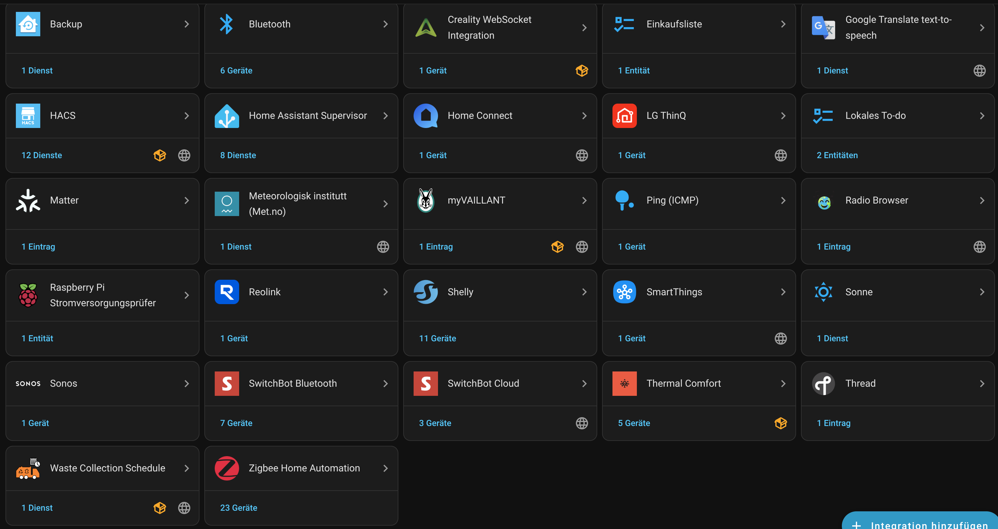

Ansonsten bin ich da Freund, spezielle Anwendungen auch auf einem eigenen System laufen zu lassen. In meinem Fall zum Beispiel ein Raspberry PI5 mit 8GB RAM und einer SSD auf der ich ein fertiges Image gepackt hatte. Arbeitsaufwand keine 20min.
Im Prinzip würden da auch ein paar VMs gehen. Brauch ich da aber nicht.
Je mehr man machen möchte, desto größer die Maschine…
Um mal eine Vorstellung zu bekommen, ich benutze auf meinem PI grad 1,2GB von 8GB und Prozessor ist im IDL bei 1%.
SSD 18,2 GB von 234 belegt
Es laufen 27 Integrationen und Geräteanzahl wie abgebildet
