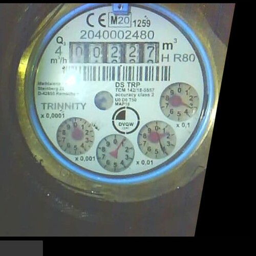

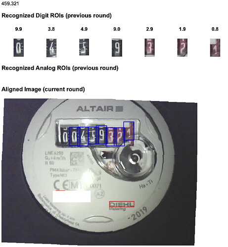

Die Darstellung sieht etwas “betrunken” aus, Dein Diffusor kann daran schuld sein, dass die Zeichen so “eiern”? Versuch es mal mit Malerkrepp, oder einem anderen farbigem Klebeband.

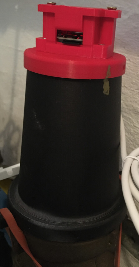

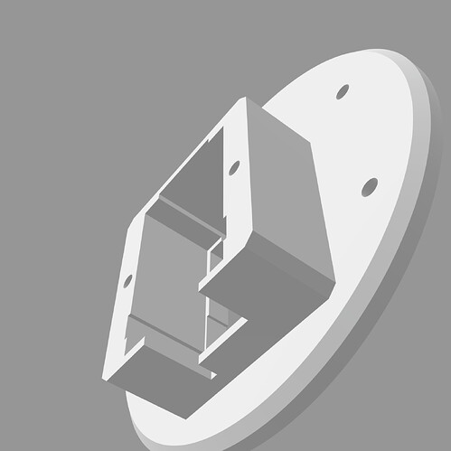

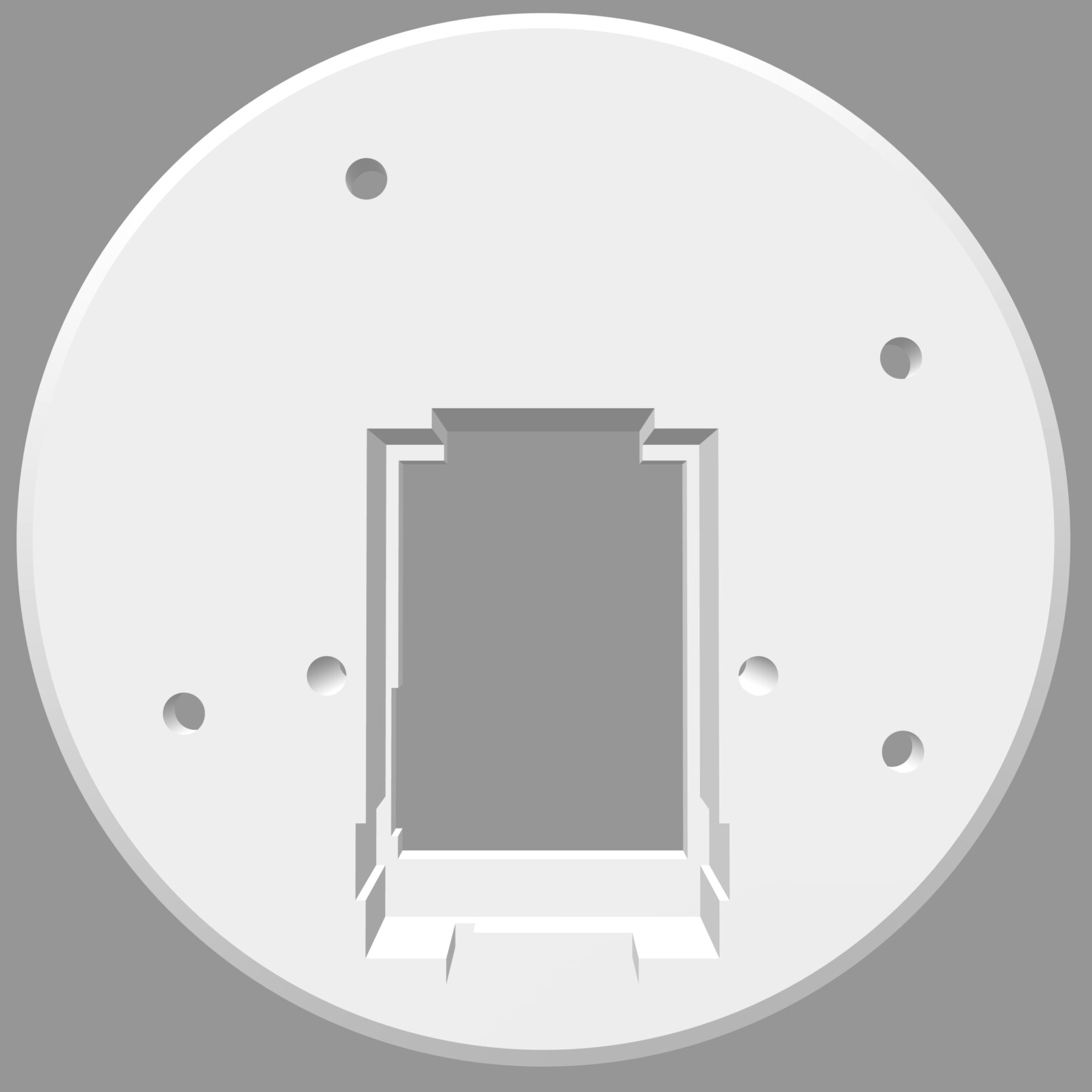

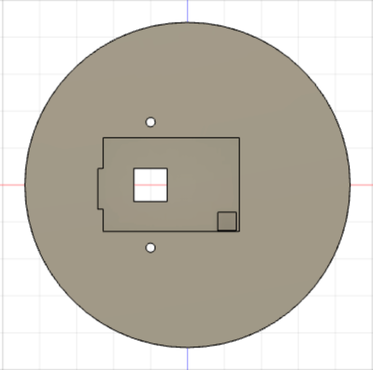

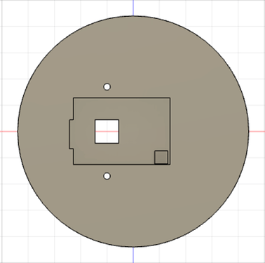

Ich hab da mal was gebastelt, genauer ein vorhandenes Objekt geändert. Der Kameraausschnitt ist jetzt 10mm vom Mittelpunkt entfernt. Die LED wird durch eine Layer-Schicht gedämpft. Mal sehen wie das funktioniert. Dauert aber etwas, hab keinen von den neuen schnellen 3D-Druckern.
Hallo, das ist aber nicht wirklich ein Problem denn wenn du digitale und analoge abgreifst und die Kamera zu weit aus der Mitte ist könntest du Probleme bekommen.

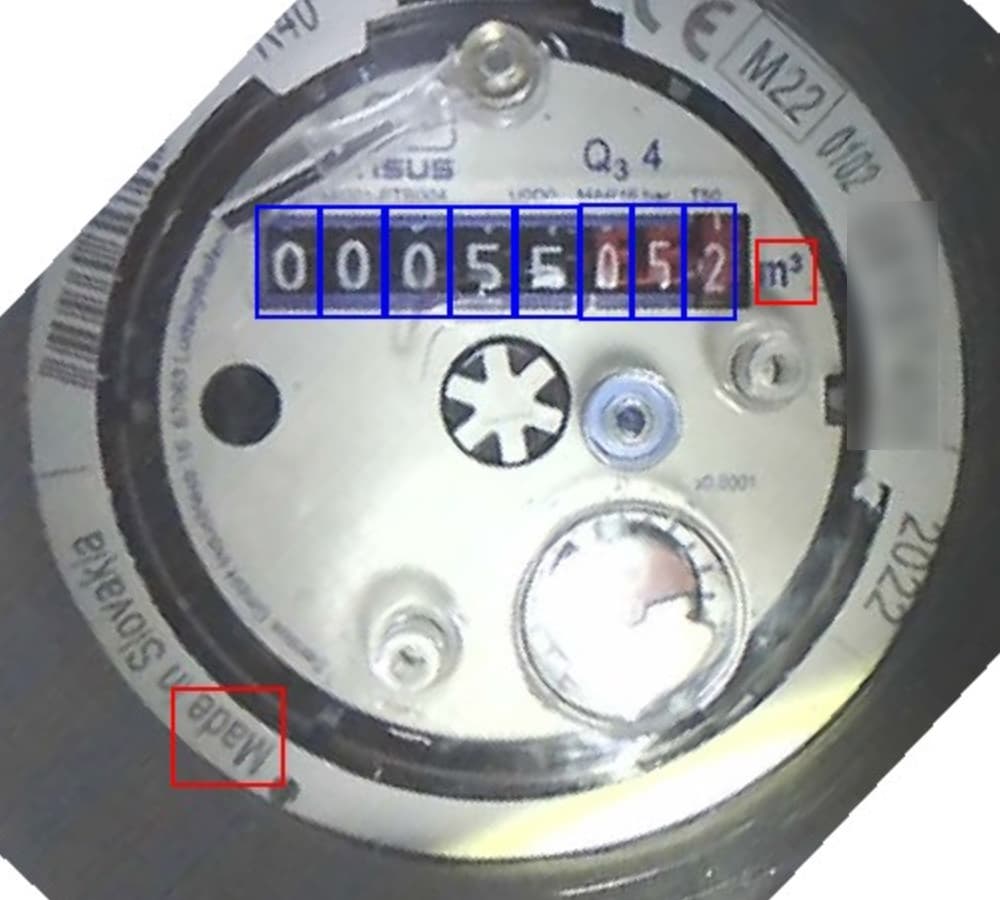

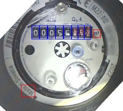

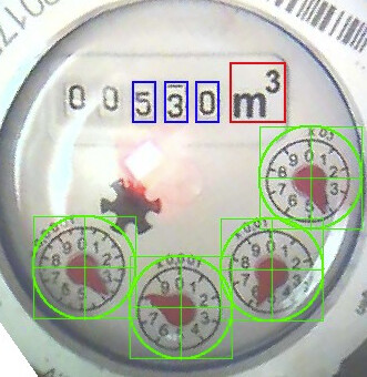

Die Meisten Probleme verursacht die LED mit den Blendungen. Am besten die Led Belichtung soweit wie möglich herunter setzten. Und das das Zählwerk nicht bei allen gleich ist siehe Bild.

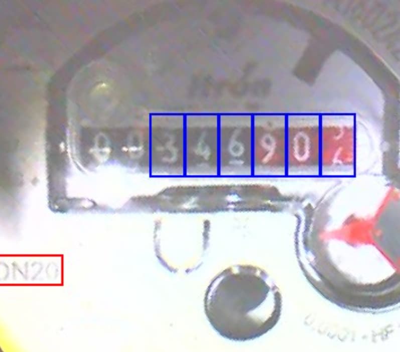

Aber bei allen Bildern erkennt man den Rand der Abdeckplatte oberhalb der Zahlen meist deutlicher als unterhalb dieser. Dadurch kann es zu Problemen bei der Erkennung kommen, oder wie bei mir, wenn die Zahlen generell nicht mittig sondern etwas an den unteren Rand der Öffnung versetzt sind. Optisch ist es von Vorteil frontal auf das Zählwerk zu gucken als leicht versetzt.
Diese Lösung habe ich auch gewählt und konnte so akzeptable Ergebnisse erzielen.

Mein Konstrukt der Einrichtung sieht dann so aus:
Einfach mit einem Einweggummi an 2 Nasen am Gehäuse auf die Uhr gespannt.

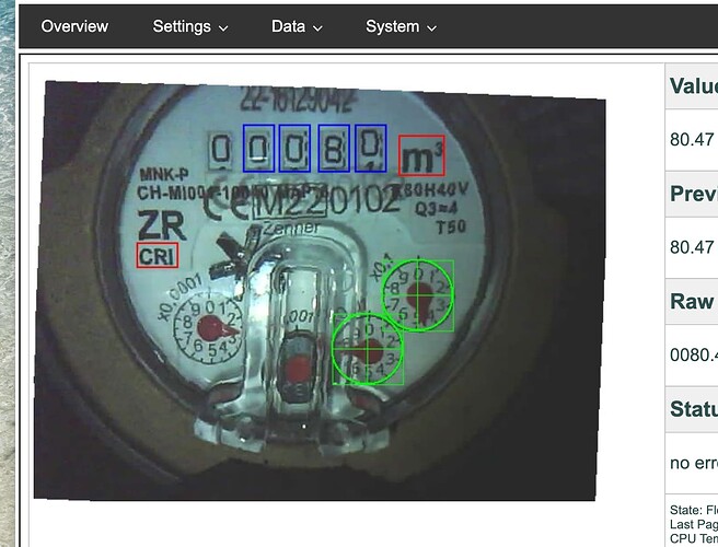

Ich hab zusätzlich das Problem, dass meine Zahlen am unteren Rand des Ausschnitt sind.

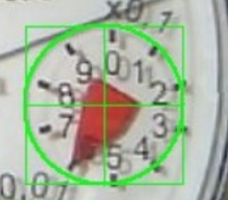

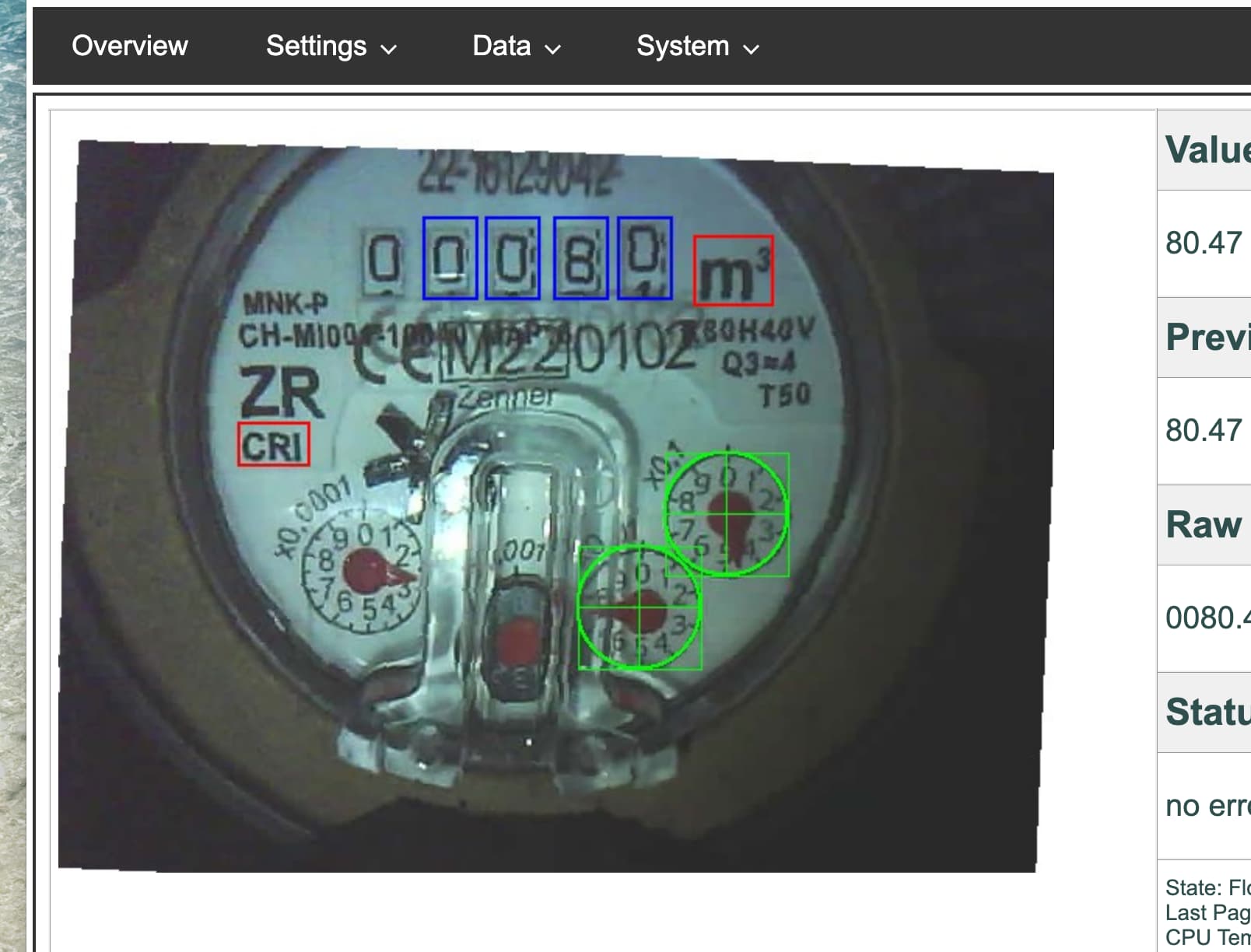

Ich verzweifel langsam. Ich hab immer bei den Analogen Rädchen nach kurzer Zeit falsche werte.
Wo würdet ihr den Mittelpunkt setzten? In der Mitte vom Kreis oder alles größer machen und auf die Mitte vom Zeiger?
genau den Kreisausschnitt würde ich nehmen

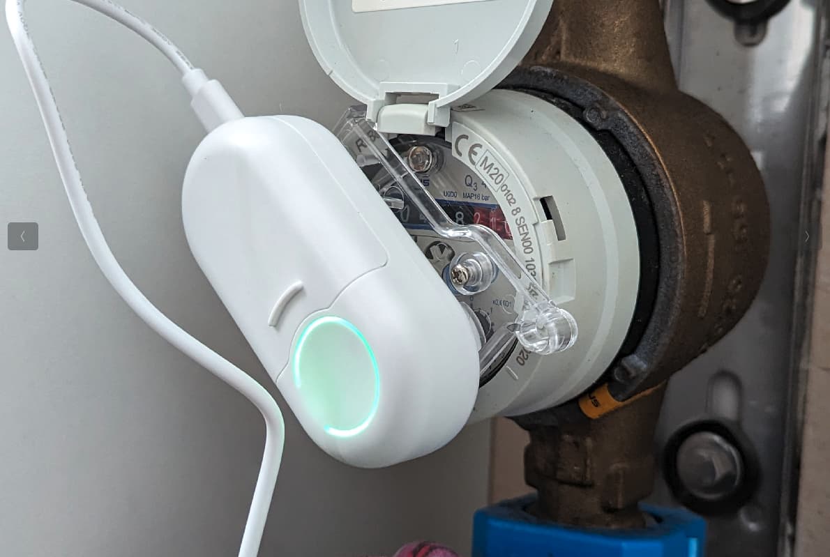

@toptobias hat weiter oben auf den HomeWizard Watermeter hingewiesen.
Ich habe mir den bestellt und konnte ihn in HomeAssistant innerhalb von 5 Minuten integrieren.
Was soll ich sagen es funktioniert einfach. Mega! Wer also die 50 Euro übrig hat, dem kann ich raten das Teil zu kaufen. Das ist die easy peasy Lösung.
Die Kameralösung erkennt natürlich die Zahlen und misst nicht nur den Durchfluss. Aber es gibt da ja auch Probleme mit der Ausrichtung usw. Kann ma ja hier lesen.

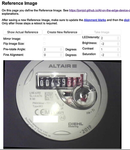

Nach einem Tag fummeln sind die Ergebnisse wirklich sehr gut. Vor die LED klebt bei mir eine Folie (gelb) die man eigentlich zum Isolieren von Platinen verwendet. Sie scheint sehr gut zu funktionieren. Die LED ist eigentlich viel zu hell und ich werde mal nach einer passenden Streulichtlinse Ausschau halten.
Die Software ist zwar sehr gewöhnungsbedürftig und weit weg davon ergonomisch oder ordentlich stabil zu sein, aber halbwegs funktionieren tut sie.
Meine Erkenntnis bei der Web Oberfläche war, dass man keinesfalls den Safari nehmen sollte. Hier kommen zum Teil eigenartige Einstellungen raus, wenn man mitten in der Justage ist.
