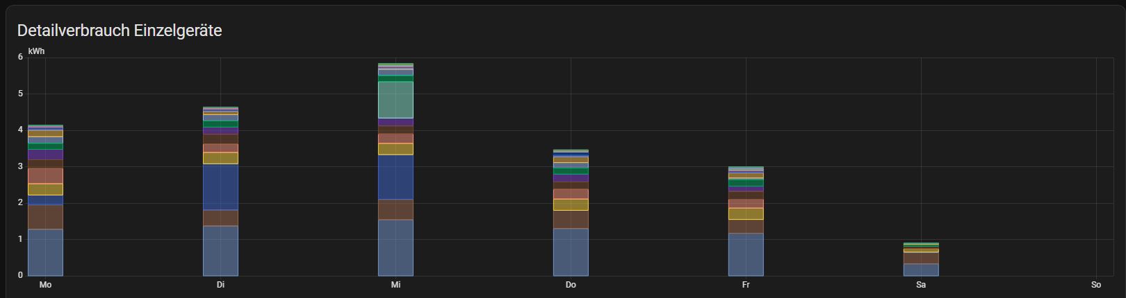

Diese Verbräuche füge ich dann dem Energiedashboard zu, was dann in etwa so aussieht:
So weit, so schön. Was aber mit aber fehlt, ist nun die Summe all dieser Verbräuche, damit ich diese z.B. mit dem totalen Verbrauch/Tag (von der Zählerstandserfassung z.B.) vergleichen kann. Denn, es ist ja klar, dass ich nie alle Verbräuche erfassen kann.
Aktuell gehe ich folgendermaßen vor:
Meine Steckdosen übermitteln nur eine Leistung.
Aus der Leistung mache ich mittels Integralsensor einen Verbrauch (Energie)
Diese Energien füge ich dem Energiedashboard als Einzelgeräte zu.
So entsteht die gepostete Grafik, welche die Verbräuche der einzelnen Geräte täglich darstellt, aber leider nicht die Summe (zumindest wüsste ich nicht, wie)

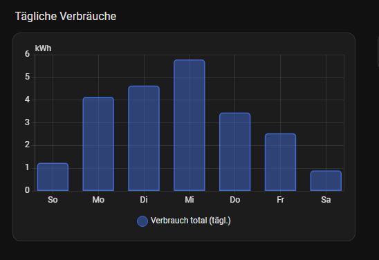

  1. Ich habe ja Verbrauchszähler für die im Energiedashboard gezeigten Verbrauchssensoren angelegt, damit ich z.B. die täglichen Verbräuche als Summe über alle Einzelverbräuche sehe. Also sowas hier:
Auf der anderen Seite bekomme ich eine sehr ähnliche Darstellung, wenn ich im Energiedashboard die Kalenderansicht ändere:
Hier sieht man nebenbei, dass die Werte übereinstimmen bis auf den Freitag (warum auch immer).
Ist es möglich, eine bestimmte Ansicht aus dem Energiedashboard, wie z.B. die Gezeigte, in das Hauptdashboard zu übernehmen?
