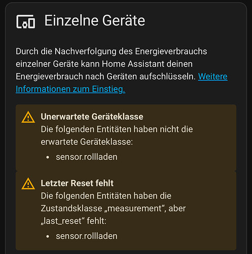

Aber wenn ich alle „energy“ Sensoren addiere kommt dieser Fehler im Energy Dashboard:
Zeig uns doch mal Deine “Energie”-Sensoren. In dem Helfer scheint (mindestens) eine Entität enthalten zu sein die nicht die Class Energy hat.
