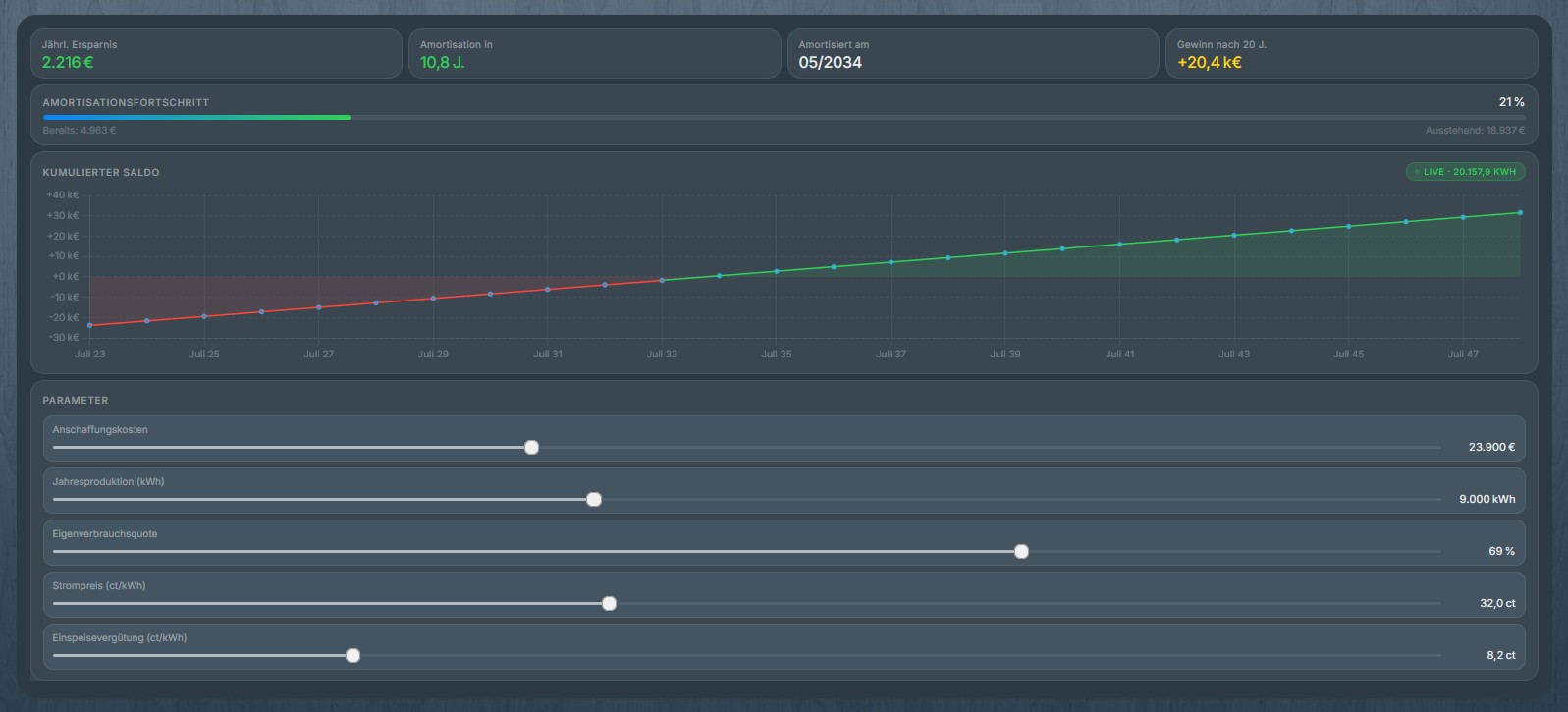

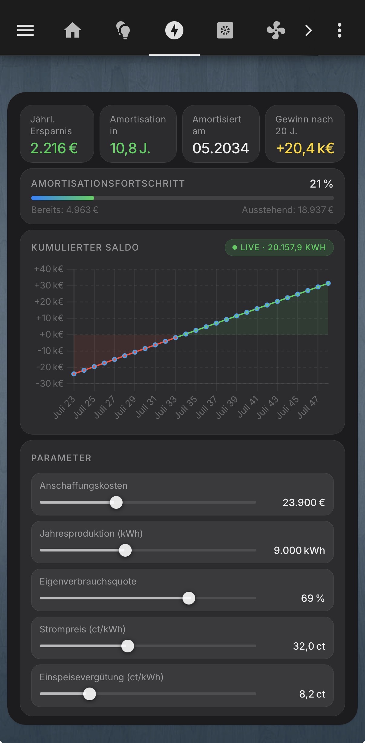

Ich wollte mal meine neueste ‚Errungenschaft‘ mithilfe von claude.ai zeigen. Ein kleines Tool zur Berechnung der Amortisation einer PV-Anlage. Wird sowohl am Desktop als auch mobil korrekt angezeigt✌️

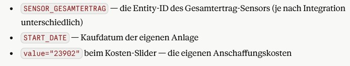

Nachtrag: Parameter, die angepasst werden sollten, damit die Rechnung funktioniert und für euch persönlich Sinn macht:
habe das Tool nun auch mal bei mir eingerichtet. Funktioniert wirklich gut.
Vielen Dank, dass Du es hier geteilt hast.

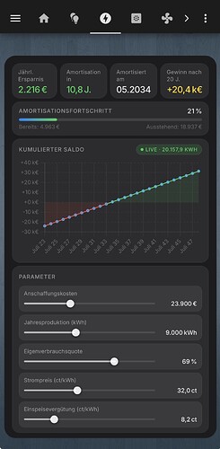

ich brauche wie gesagt nur die Wert, diese HTML Kachel ist mir viel zu mächtig, meine sieht so aus:
