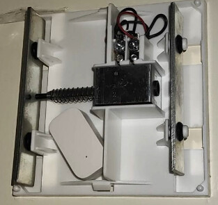

Bei der Suche nach Alternativen stieß ich auf https://smarterkram.de/2833/ mit einem Fenstersensor. Sollte das etwa so einfach sein? Ein Fenstersensor dem per Magnetspule vorgegaukelt wird, daß das Fenster sich schließt
Ich habs probiert und bin total begeistert. Danke!!

Genommen habe ich einen Aqara Fenstersensor.

Ja, ich bin immer noch fasziniert von der Idee, daß die Magnetspule der Türklingel zur Steuerung eines Fenstersensors genommen werden kann und es funktioniert zuverlässig … sofern der Status des Sensors auf geöffnet gewechselt hat.
Und da liegt genau das Problem.
Aus einem mir nicht bekanntem Grund wechselt der Fenstersensor manchmal (nicht immer) zu spät zurück in den Status “open”
  • Ein träger Aqara Sensor?
  • Die Klingelspule liefert manchmal noch länger ein kleines Magnetfeld?

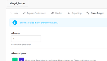

MQTT debounce 1 s
Es ist keine Lösung aber eine Vereinfachung
Aus diesem rot/schwarzem Block von MQTT Meldungen wird nur eine … der letzte gemeldete Status
Debounce = 1
Es wird 1 Sekunde gewartet bevor es den letzten Status weitergibt.
Nach etlichen Versuchen mit Klingeln, denke ich es ist eine Wechselstrom bedingte Zufälligkeit ob der letzte Status ein ON oder OFF ist.

Ich habe noch keine Idee, wie ich das einfangen soll, experimentiere gerade mit der Lage des Fenstersensors. Habe ihn zu Testzwecken nun außen, parallel zum Eisenkern angebracht.

Wenn der Fenstersensor länger als 1 min im “hängengebliebenden” Zustand OFF verbleibt, triggert die Automatisation den Fingerbot, die befestigten Magneten kurz zum Fenstersensor. Dadurch normalisiert sich der Zustand wieder zu ON.
