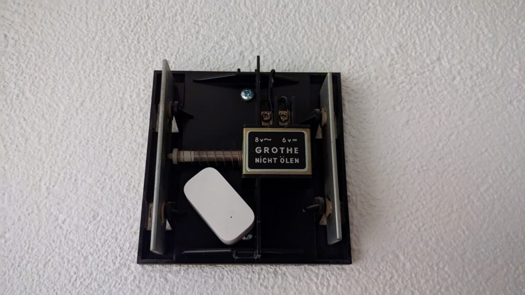

Hallo zusammen, ich ich möchte einen Aqara Fenster-/Türsensor an meiner 2 Ton/Gong Klingel nutzen um diese Smart zu machen. Hierfür habe ich diese im Klingelgehäuse platziert und der Kontakt zieht auch an wenn ich die Klingel betätige und durch die Spule ein Magnetfeld aufgebaut wird um den Stößel zu betätigen.
Nun ist aber das Problem, dass der Aqara auf geschlossen bleibt und nicht wieder öffnet. Erst wenn ich mit einem aneren Magnet kurz in die Nähe komme geht der Reedkontakt wieder auf. Gehe ich mit den Sensor weiter weg von der Spule, wird das Magnetfeld nicht mehr registriert. Weiß jemand, woran das liegen kann, dass der Kontakt nicht wieder auf offen zurück geht?

ja genau, rein vom logischen her sollte das so gehen, jedochbleibt der aqara auf geschlossen, als wäre das magnetfeld noch da - nehme ich den aqara ab, und gehe mit einem anderen magneten kurz dran und wieder weg, geht er auf geöffnet zurück und ich kann den aqara wieder an seinen platz setzen und er bleibt auf offen bis zur nächsten klingelbetätigung.
alles sehr seltsam, würde man davon ausgehen, dass der kontakt auf geschlossen bleibt, weil das magnetfeld noch zum teil vorhanden ist, würde er aber theoretisch auch wieder auslösen wenn ich den aqara zurück an die spule setze.
das ist aber nicht der fall.

Im übrigen hat der Sensor nun nach 2 Stunden von sich aus wieder umgeschalten. Leider einfach viel zu träge für eine ordentliche Erkennung.
