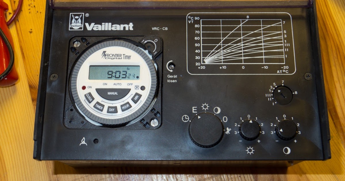

Ich habe es mir damals einfacher gemacht. Ich habe bei meiner Heizung einfach die Schaltuhr gegen einen potentialfreien Homematic Schalter ausgetauscht.
So kann ich Tag und Nachtabsenkung der Heizung über Programme schalten.
