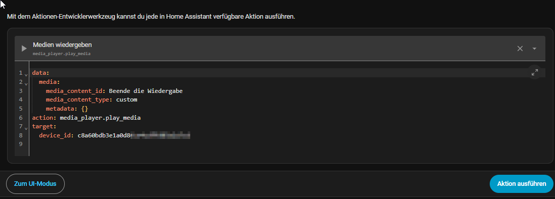

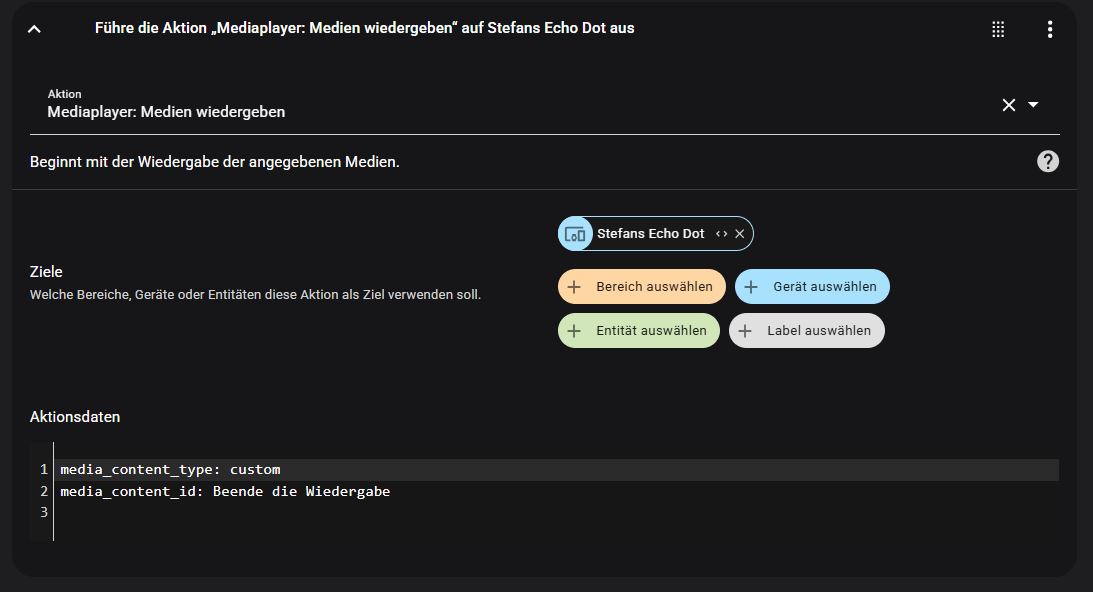

Moin, das ist machbar. Ich steuere mit einem Ikea Rodret meine Radiowiedergabe. Zum Abschalten wird diese Aktion ausgeführt. Also quasi ein nicht hörbarer Sprachbefehl. (Alexa Media Player erforderlich)

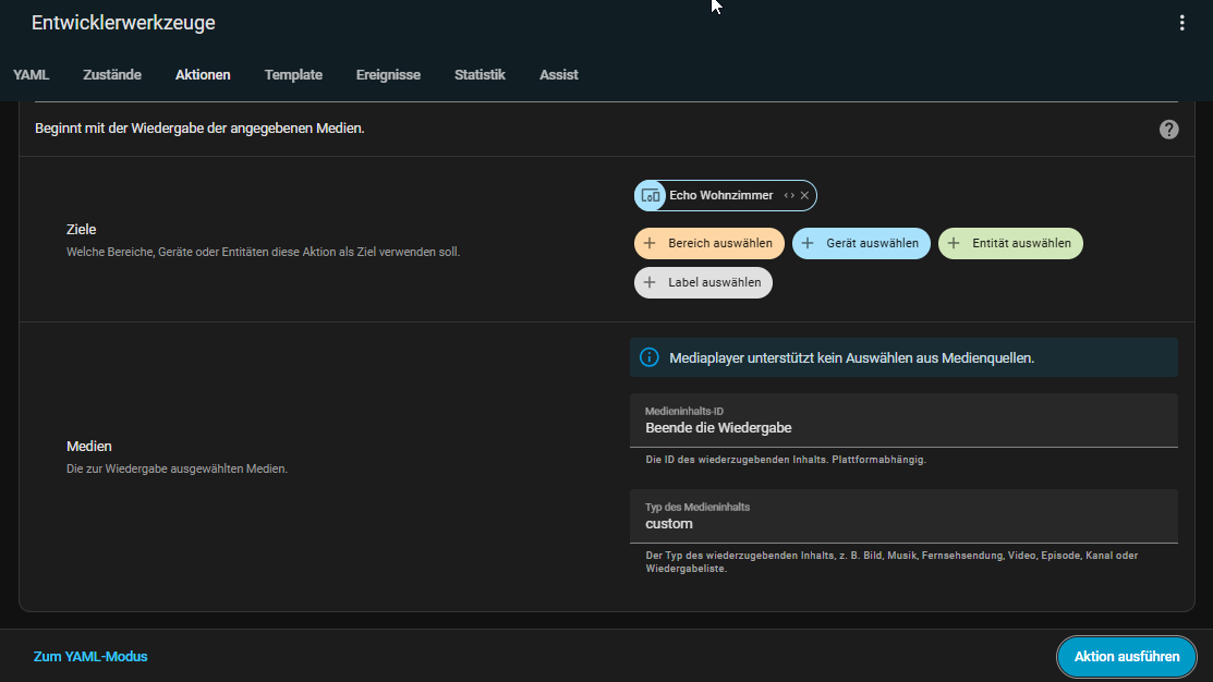

Leider funktioniert das bei mir nicht. Es sieht bei mir so aus:
Hab’s auch mit dem Befehl Stop und Stopp versucht. Mit Sprache geht aber alles.
In YAML sieht es bei mir so aus:
Wieso steht bei mir, dass kein Abspielen aus Medienquellen unterstützt wird und bei dir nicht?
Das scheint bei mir das Problem zu sein, oder?
Herzlichen Dank nochmals.
oje, jetzt habe ich glaube rausgefunden wo der Fehler liegt.
Es ist egal was via Sprachbefehl funktioniert.
Über Medienwiedergabe muss man genau den korrekten Befehl angeben und der ist
“Alarm ausschalten”.
Das muss man ja auch erstmal wissen, ich dachte das ist einfach das was man auch spricht, wenn man den Wecker ausschalten will.
Jetzt funktioniert es zuverlässig mit diesem Befehl
Vielen herzlichen Dank für die Vorgehensweise!!!
Bin jetzt total glücklich, das war das Letzte was ich noch umsetzen musste um vollständig auf HA umsteigen zu können.
Vielen Dank und viele Grüße.
