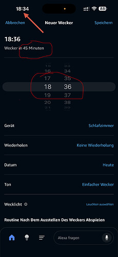

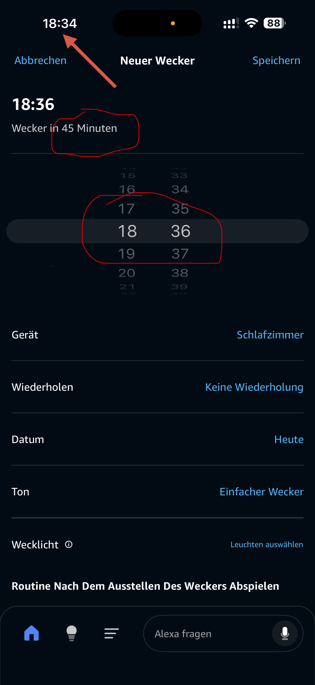

Zudem spinnt die Wecker-Erstellung bei mir. Hab es soeben noch einmal nachgestellt. Es ist 18:34 Uhr, Wecker für “heute” 18:36 gestellt. Alexa zeigt an, “Wecker in 45 Minuten”. Siehe Screenshot. Keine Ahnung ob das ein Bug ist.

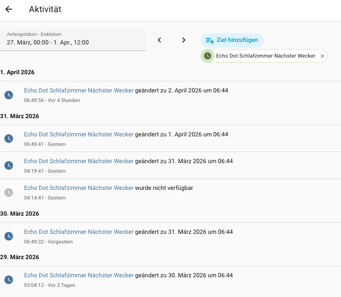

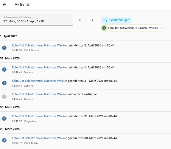

Anscheinend klappt es doch nicht und ich weiß nicht warum. Kann mir hier jemand mal weiter helfen? Oder wo sehe ich, warum es nicht auslöst?

Die Integration Alexa Media Player habe ich installiert. Da kann man ja nichts weiter einstellen. Bei Wecker in Alexa ist eingestellt, dass er Montag bis Freitag um 6:44 Uhr klingelt. In der Alexa Integration sieht man auch, dass der Wecker jeden Morgen neu gestellt wird - für den jeweils nächsten Tag. Aber ausgeführt wird nichts bei der Automation.
Nachtrag. Es reicht natürlich nicht, nur Alexa Media Player über HACS zu installieren. (Was ich gemacht habe). Man muss natürlich auch die Integration hinzufügen und sich bei Amazon anmelden. Dann hat man auch die korrekte Entität “sensor.schlafzimmer_nachster_alarm”. Funktioniert nun also wie gewünscht.
