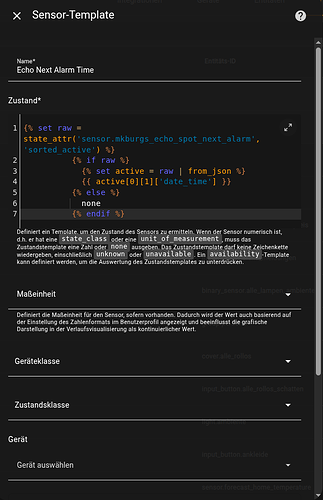

Ok das scheint nicht zu klappen. Aber erstelle die einen Template Helfer
template:
  - sensor:
      - name: "Echo Next Alarm Time"
        device_class: timestamp
        state: >
          {% set raw = state_attr('sensor.mkburgs_echo_spot_next_alarm', 'sorted_active') %}
          {% if raw %}
            {% set active = raw | from_json %}
            {{ active[0][1]['date_time'] }}
          {% else %}
            none
          {% endif %}
Dieser sollte sowas wie
2025-09-20 19:00:00+02:00
ausgeben. Diesen kannst du dann als Trigger nutzen.

So habe ich es versucht:
  • Helfer erstellen
  • Jetzt muss ich die Art des Helfers auswählen, also Template
  • Und dann?
Sensor und dann bei Zustand den Code hinein.
Habe ich versucht umzusetzen, geht aber noch nicht.
Im Logbuch steht dies:
Echo Next Alarm Time wurde nicht verfügbar ausgelöst durch Zustand von mkburgs Echo Spot next Alarm wurde unbekannt
11:57:15 - Vor 9 Minuten
Echo Next Alarm Time geändert zu 2025-09-20 11:57:00+02:00 ausgelöst durch Zustand von mkburgs Echo Spot next Alarm geändert zu 20. September 2025 um 11:57
11:56:04 - Vor 10 Minuten

Ich hatte verstanden, das dies der Helfer ist:
      {% set alarm_time = states('sensor.mkburgs_echo_spot_next_alarm') %} {% if
      alarm_time != 'none' %}
        {{ as_timestamp(alarm_time) | timestamp_custom('%Y-%m-%d %H:%M') == now().strftime('%Y-%m-%d %H:%M') }}
      {% else %}
        false
      {% endif %}
Wo muss dann der Trigger hin, ich stehe auf dem Schlauch.
Funktioniert dein Helfer?
Ich habe dir eine komplette Automation gepostet. Erstelle eine neue Automation schalte in den Yaml Modus und kopiere meine Automation dort hinein. Du brauchst dann nur noch deinen Aktor anpassen.
Ich habe jetzt eine Nacht drüber geschlafen und dann alles neu gemacht.
Nun geht es. Danke
