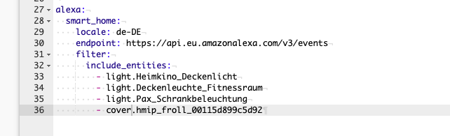

Hier scheitere ich aber beim Eintrag in den Alexa Eintrag der configuration.yaml
*alexa:*
*  smart_home:*
*    locale: de-DE*
*    endpoint: https://api.eu.amazonalexa.com/v3/events*
*    filter:*
*      include_entities:*
*        - light.HK_Deckenlicht*
*        - light.Deckenleuchte_Fit...*
*        - light.......*
*        - cover.Rolladen_Wohnzimmer_2*
Wenn ich den Eintrag setze wie in der letzten Zeile erkennt Alexa das Gerät nicht.
Wie kann ich denn den richtigen Namen meines Rolladens auslesen um ihn hier eintragen zu können?

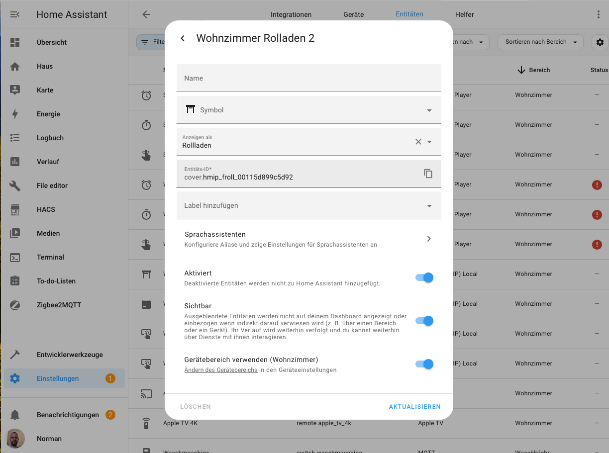

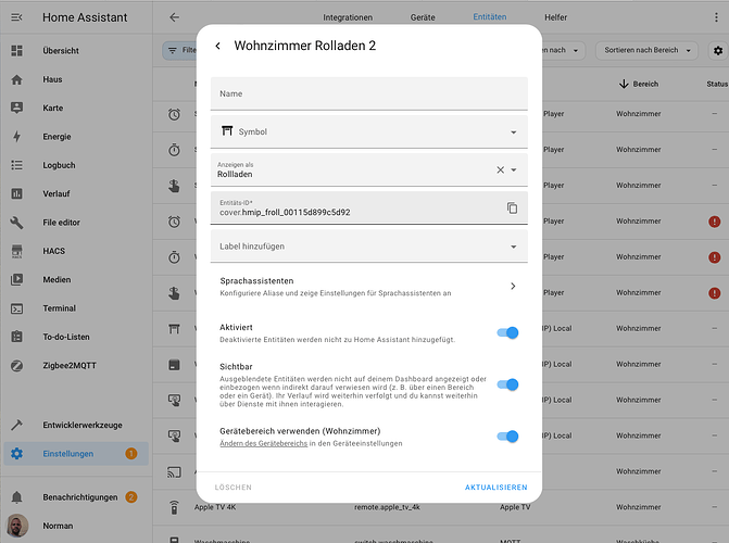

Alexa Steuerung wird eigentlich direkt in der jeweiligen Entität in HA gemacht.
→ Sprachassistent
Habe ich hinterlegt jedoch erkennt die Alexa App das Gerät nicht.
Ich habe den Namen jetzt direkt aus der Entitäts ID genommen (obwohl so ja nicht ansprechbar) jedoch auch da wird der Rolladen nicht als Gerät von Alexa erkannt.
