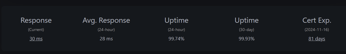

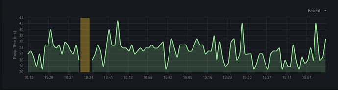

Es sieht so aus, als würde meine HA Instanz von außen nicht schnell genug reagieren, ich habe schon mein Modem und den HA neu gestartet, es könnte natürlich auch am nginx-proxy liegen. ich weiß einfach nicht mehr weiter…
