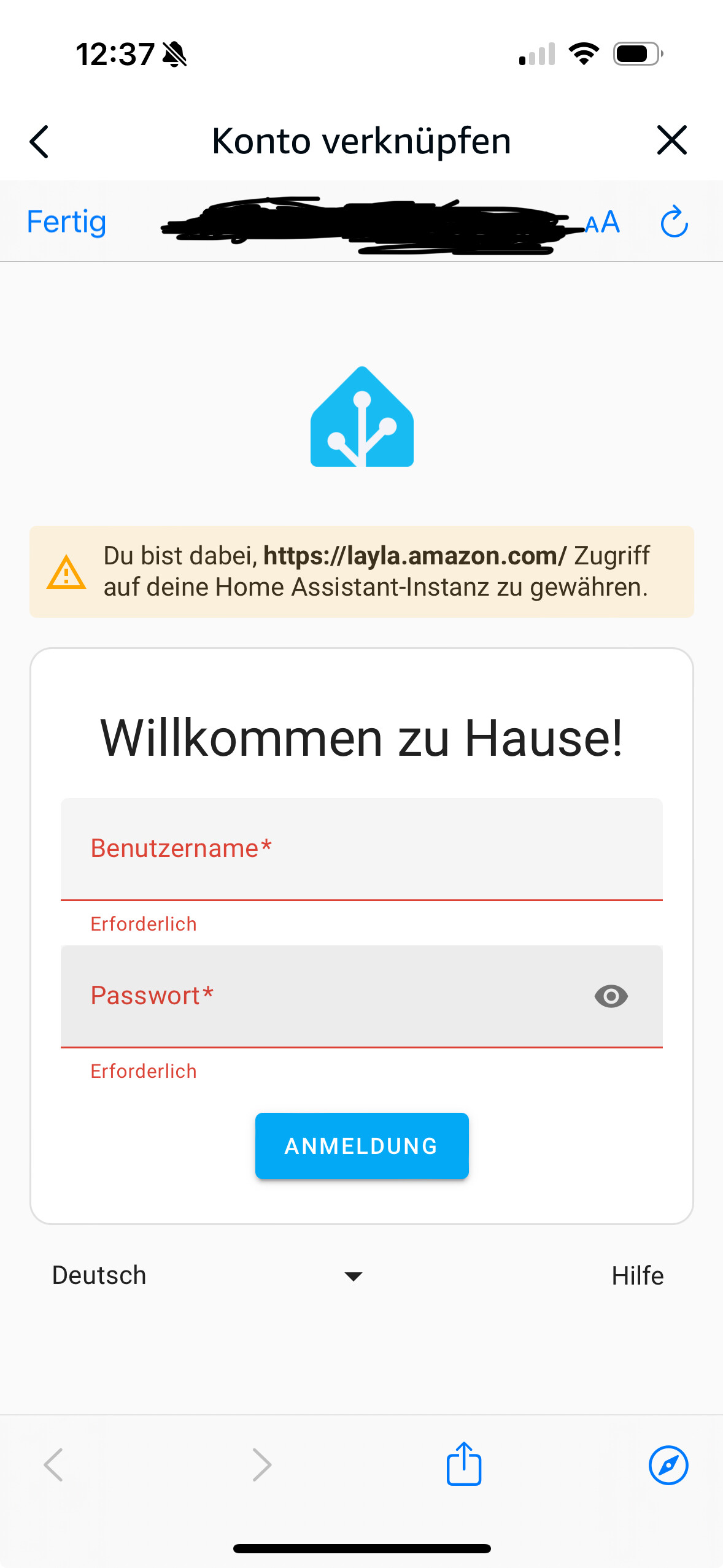

Leider bekomme ich meinen Account in der Alexa App nicht verbunden. Ich glaub das Problem ist, das ich mein HA nicht über Port 443 erreiche, obwohl ich den Port in der Fritz Box für HA freigegeben habe.

Anmeldemaske von Homeassistant erscheint schon mal, so ganz verkehrt ist es also nicht. Kannst du mal deine cofiguration.yaml, die Einstellungen in nginx und Fritzbox Portfreigabe und die Amazon Einstellung posten? vielleicht finden wir dann noch den Fehler.
oh man, ich hab nochmal alles neu gemacht. jetzt läuft es. danke trotzdem für deine hilfe.

ich wollte noch mal kurz die lösung melden. simon hat es in seinem alexa video auch kurz erwähnt. sollte jemand die selben probleme haben, einfach das wlan aus und über die mobilfunkverbindung die verknüpfung von alexa mit ha starten. so geht es auf jeden fall, sollte man duckdns nutzen und die selben probleme haben.
Ich habe dieselben Probleme wie Flash79 allerdings muss es noch irgendwas anderes geben, das die Skillaktivierung verhindert. Die Anmeldung an der Duckdns Seite klappt noch egal ob mit WLAN oder extern, aber nach ein paar Sekunden bricht der Alexa Skillaktivierungsprozess immer ab.
